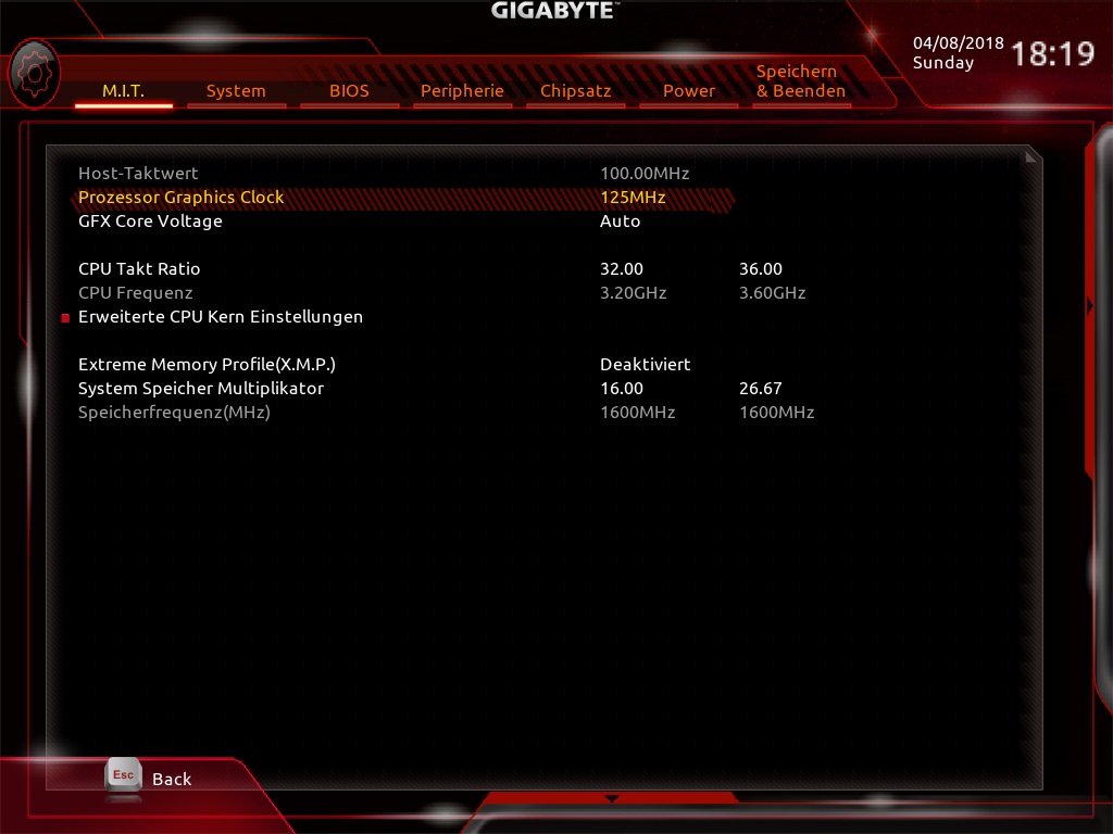

Anderer Ram für Ryzen 2400 G / Gigabyte GA-AB350-Gaming 3

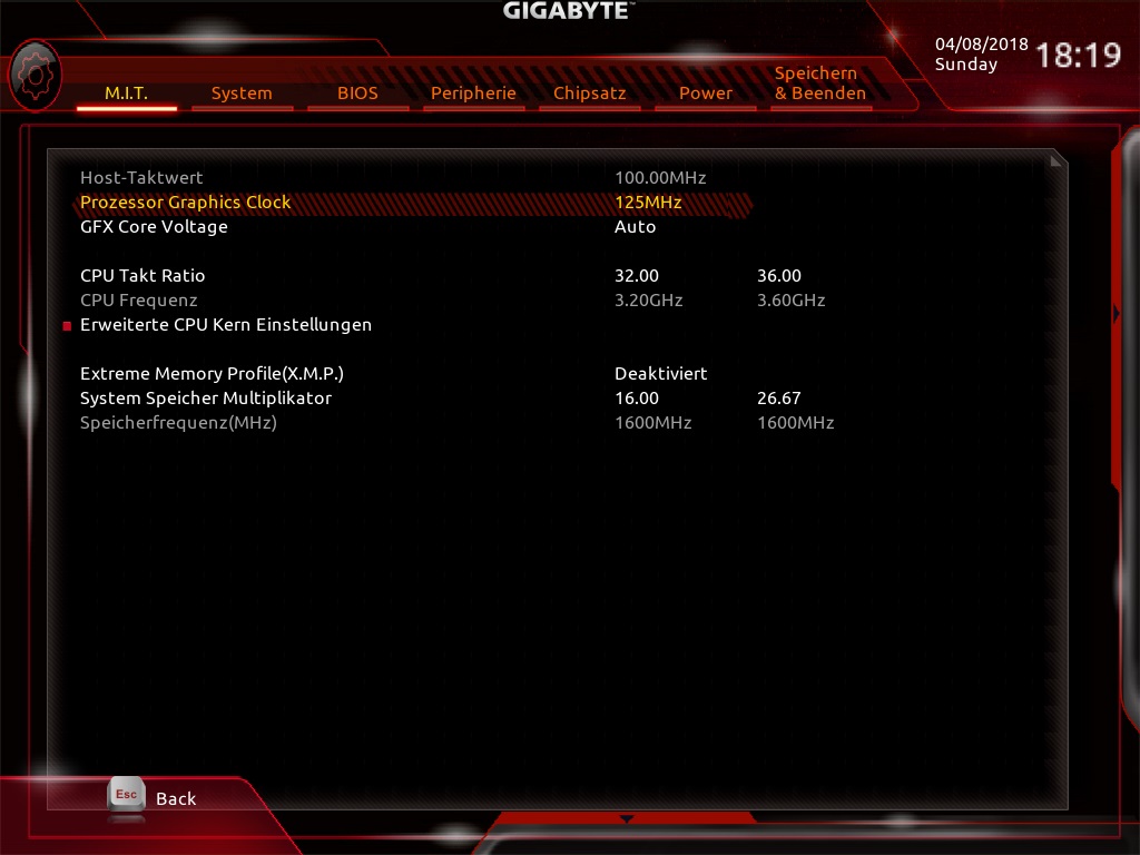

Host-Taktwert CPU Frequenz Speicherfrequenz alles grau kann ich nicht ändern Cpu und Speicher ändern sich wenn ich Takt bzw Multiplikator ändere
Prozessor Graphics Clock auf 125mhz
CAS Latency = 11
tRCDRD = 11
tRCDWR = 10
tRP = 10
tRAS = 24
läuft FSB zu DRAM 1:8
Hmm… mein Fehler. Der "Host-Taktwert" ist nur die Anzeige, verändert wird er durch den "Prozessor Graphics Clock"

Prozessor Graphics Clock = 125.00MHz
CPU Takt Ratio = 32.00
CPU Frequenz = 4000MHz
Extreme Memory Profile (X.M.P.) = Deaktiviert
System Speicher Multiplikator = 16.00
Speicherfrequenz (MHz) = 2000MHz

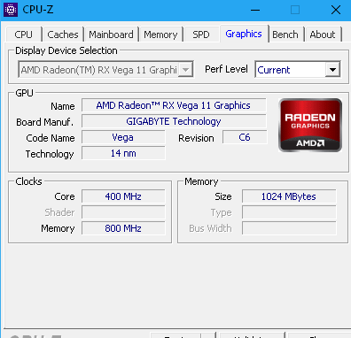

und GPU auch
wie oben geschrieben alles grau kann ich nicht ändern Cpu und Speicher ändern sich wenn ich Takt bzw Multiplikator ändere

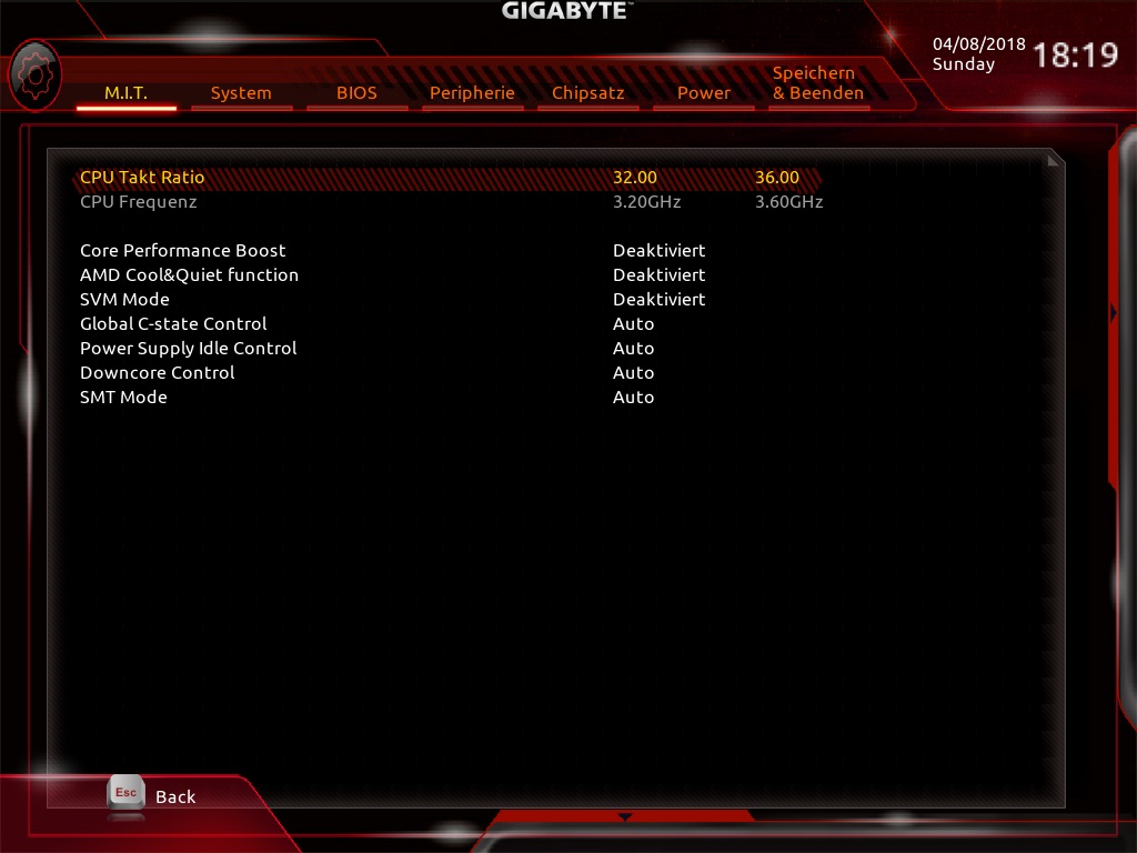

Das Menü von Prozessor Graphics Clock lässt sich nicht öffnen und der Wert nicht verändern?
Diese Funktionen müssen wehrend des Testens Deaktiviert sein. Der PC wird automatisch herunter getaktet und somit die Ergebnisse falsch.
Core Performance Boost = Deaktiviert
AMD Cool&Quiet function = Deaktiviert
Clock schon
aber CPU Frequenz = 4000MHz
Speicherfrequenz (MHz) = 2000MHz nicht.
sind deaktiviert

Durch das verändern der Prozessor Graphics Clock Multipliziert sich der CPU Takt Ratio und der System Speicher Multiplikator
125 × 32 = 4000
125 × 16 = 2000
Das ist genau das was wir erreichen wollen.

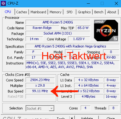

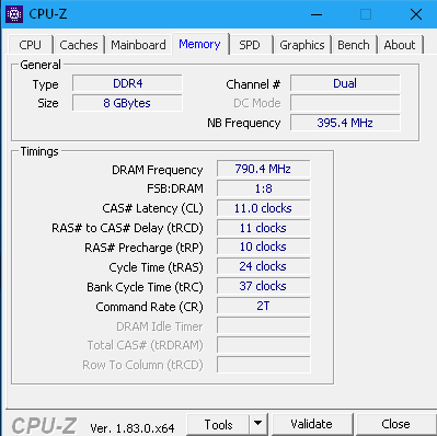

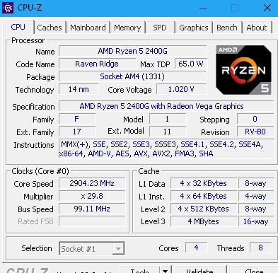

Der Multiplikator ist auf ×32 eingestellt, CPU-Z zeigt aber nur 30 an.
a-png.674545
RAM Frequenz zeigt 800 an, soll aber 1000 anzeigen.
b-png.674544

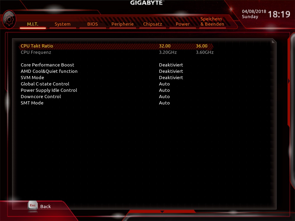

Bitte Screenshot von Erweiterte CPU Kern Einstellungen posten
hab alles kontrolliert
alles eingestellt wie es soll
der multipler cpu schwankt von 14,9 - 16,0 -29,8 bis 32.0

Mach mal ein Screenshot vom BIOS: Erweiterte CPU Kern Einstellungen und CPU-Z: CPU, GPU und RAM mit den jetzigen Einstellungen.

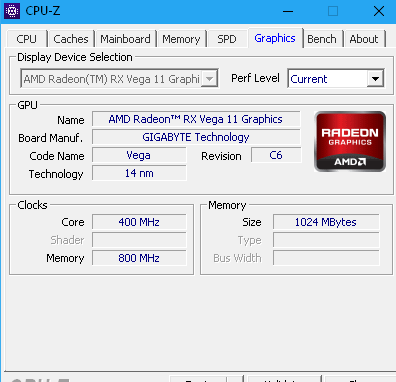

ich muss sehen ob sich die GPU mit übertaktet.
Erweiterte CPU Kern Einstellungen bild 2 letzte beitrag
und cpu z hat sich nix geändert wie beitrag 43
hab ja alles kontolliert und hat alles gestimmt
also keine änderung

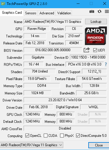

Dafür sollten wir besser ein andres Programm nehmen.
Download:GPU-Z
Da sollte noch irgend wo die CPU-Core Abschaltung sein oder hat dieses Board das nicht?
Es sieht so aus als ob die Einstellungen nicht übernommen wurden.
Gehe noch mal in den BIOS und schau nach ob die Einstellungen immer noch so sind wie du sie eingestellt hast.
Wenn nicht, alles noch mal einstellen und mit der Taste F10 BIOS speichern und verlassen.

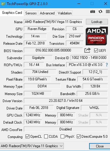

hier mal gpu z screen
Der Host-Taktwert zeigt immer noch 100.00 an?
Wenn das so ist, lasst sich der FSB nicht verändern und ist Fest.
Ja was nun?
Das einzige was du jetzt noch machen kannst ist alles auf AUTO stellen, die Timings auf der Standardfrequenz einstellen und das war´s

host-taktwert-png.674571
Der muss auf ca. 125.00MHz
@root@linux Es ist einerseits toll dass du dem TE wegen der Greenscreens helfen willst. Ich würde aber nicht weiter von einem Msi Intel Board oder je nach dem was du gerade verwendest auf das Gigabyte AMD Ryzen Board des TE schließen. Die Einstellungen und Möglichkeiten im jeweiligen UEFi sind augenscheinlich ganz andere/sehr unterschiedlich. Zumal sich mir der Sinn nicht erschließt alles manuell, teils in Richtung Overclocking mit "ungewöhnlichen" und EDIT: falschen Einstellungen (125 MHz wird nicht klappen - 100 bzw. 99,8 ist vollkommen korrekt!) zu probieren . Und wenn manuell niedrige Werte für den RAM vorgegeben werden dann bemerken dass dieser langsam sei??? Die aktuelle APU hat auch auf anderen Boards zum Teil Probleme. Da werden sicher noch einige UEFI und Treiber Updates seitens AMD bzw. den Boardherstellern kommen.
