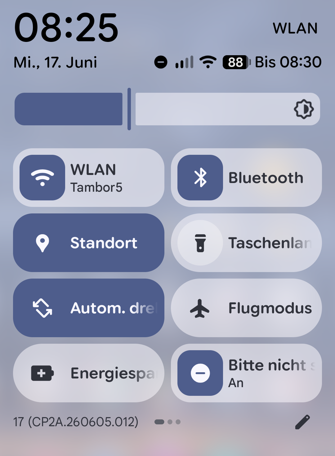

die neue "Funktion" in Android 17 "Getrennte WLAN- und Mobilfunk-Kacheln" (ist das die Quicklaunch Bar - heißt die so?) hat bei mir anscheinend ein neues Verhalten spendiert bekommen: Früher konnte ich hier das WLAN wirklich ausschalten. Mir ist aufgefallen, dass ein "aus" auf den WLAN-Button das WLAN nicht mehr wirklich ausschaltet. Wenn man in die Einstellungen schaut, ist WLAN nach wie vor aktiv.
Muss ich jetzt wirklich jedes Mal umständlich in die Optionen, um WLAN auszuschalten, wenn ich das Haus verlasse? Geht das irgendwie anders? Wie könnte ich das als Fehler an Google melden?

Einmal nach unten wischen und da habe ich den Schalter für WLAN. Der funktioniert mit Android 17 auf meinem Pixel 8a.
Reaktionen: G00fY, Tornhoof und handy.dealer

Kannst du dazu etwas mehr schreiben? Die Kachel für das WLAN habe ich auch. Aber was tut die KAchel bei dir?
Das Verhalten der Kachel bei mir, wenn WLAN gerade aktiv und ich WLAN ausschalten möchte (seit dem Update auf Android 17):
  • Verbindung zum WLAN wird getrennt
  • die Kachel zeigt an, dass WLAN-Netze verfügbar sind
  • WLAN-Symbol ist nicht durchgestrichen
-> WLAN ist nicht aus
--> der Schieberegler in den Einstellungen zeigt an, dass WLAN an ist
--> wenn Schieberegler in den Einstellungen auf aus gesetzt wird, ist auch das WLAN-Symbol in der Kachel durchgestrichen
Keine Kachel.
Einfach auf dem Homescreen nach unten wischen. Dann kommen ja die ganzen Benachrichtigungen und Optionen. Und dort dann den Schalter für WLAN nutzen.

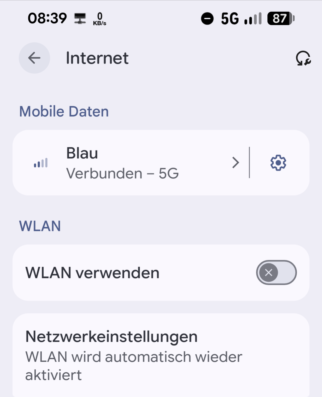

Screenshot in #9 sind die Einstellungen. Mehr habe ich nicht und dort ist es deaktiviert

Probier mal:
WLAN ein.
Swipe Down und kurz auf die WLAN Kachel tipsen. (in Android alt war dann das WLAN aus)
Drücke jetzt mal lange auf die WLAN Kachel.
Dann bist du in #9, aber das WLAN ist nicht aus.
@F1database
Danke. Eben wurde der Screenshot noch nicht angezeigt, als ich die Antwort in #10 geschrieben habe.

Wenn du über die Kachel per langem Druck ins WLAN gehst, schaltet es sich automatisch wieder ein. Das ist etwas irritierend.
Es ist aber aus, wenn man über den langen weg per Einstellungen da hingeht. Ich weiß aber nicht, ob es zu 100% aus ist, wenn so Extras, wie mit bekannten Netzen verbinden oder Positionsgenauigkeit per WLAN an sind.
Bei mir ist das meist irgendwann einfach wieder an. Glaube ich zumindest.
