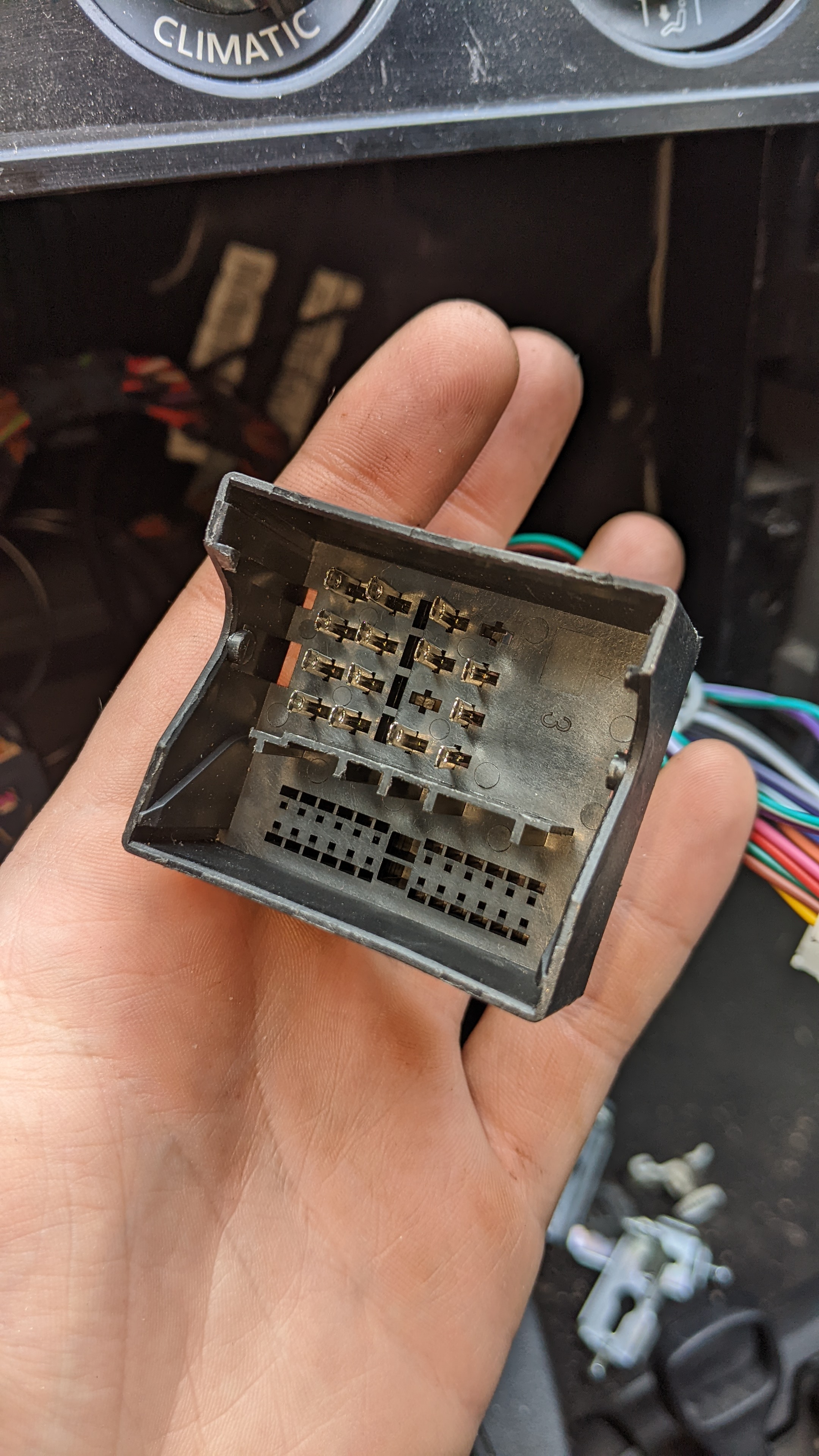

Es war zwar aus eBay aber ein No Name und vermutlich ein zigfach gedropshipptes AliExpress Chinaböllergerät. Ich kann lediglich Fotos bieten. Sowohl vom originalen VW Kabelbaum als auch vom Adapter der mit dem Gerät mitkam. Vielleicht sagt das alles euch ja auf Anhieb etwas.

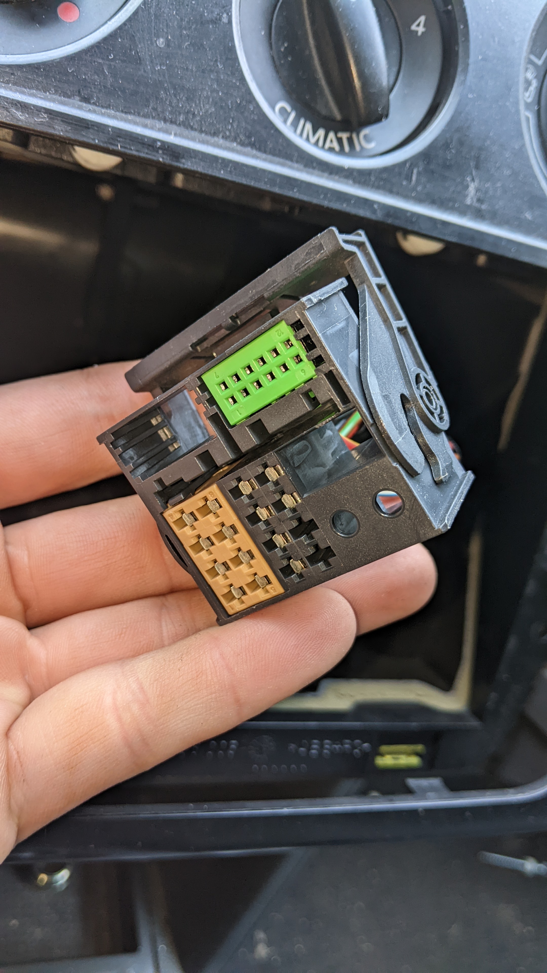

Das ist der Radiostecker der auf das originale Radio geht.

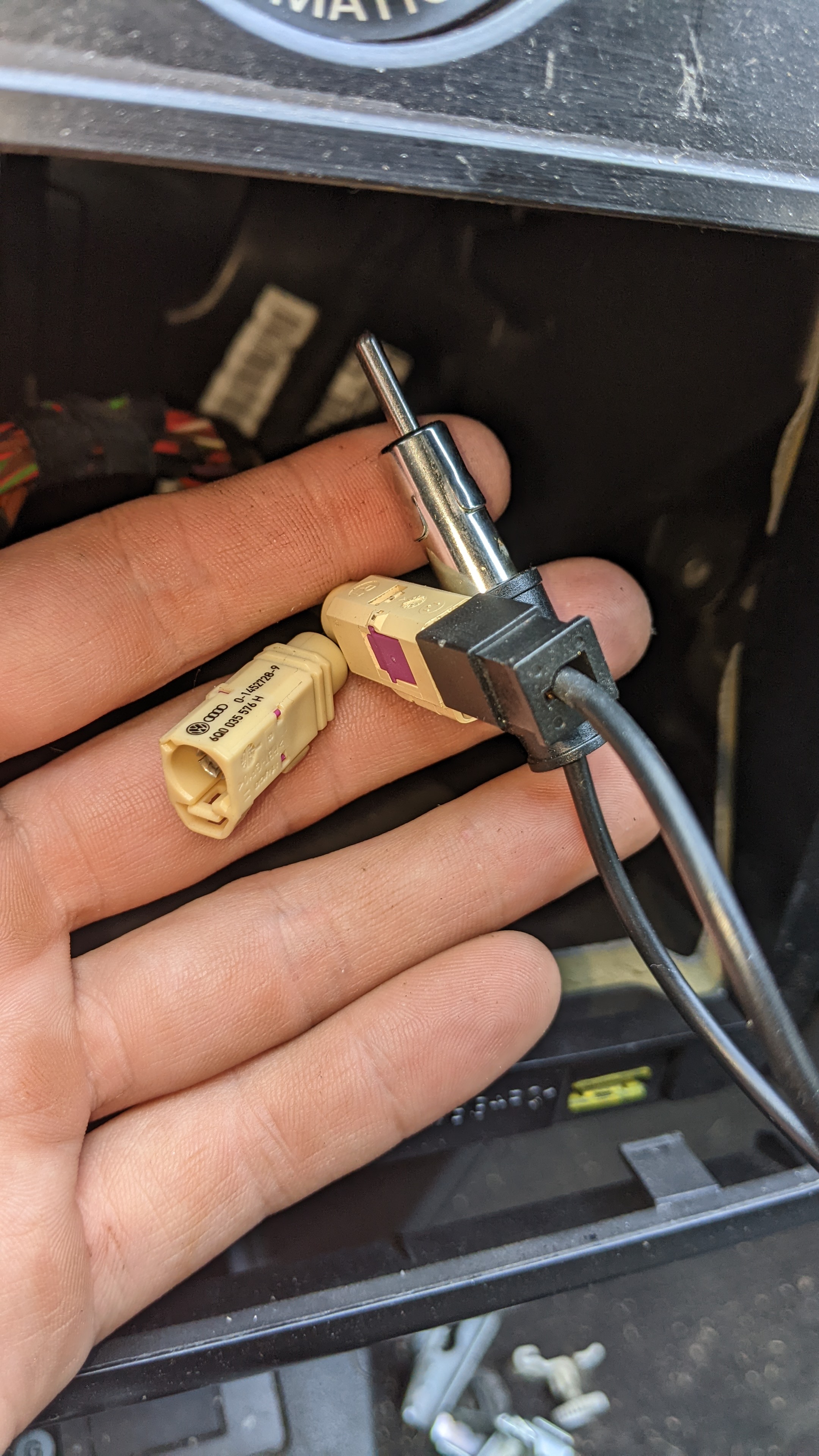

Dazu noch diese Kollegen. Im rechten davon steckt das Antennenkabel glaube ich. Das geht in den ANT-Stecker des Androids.

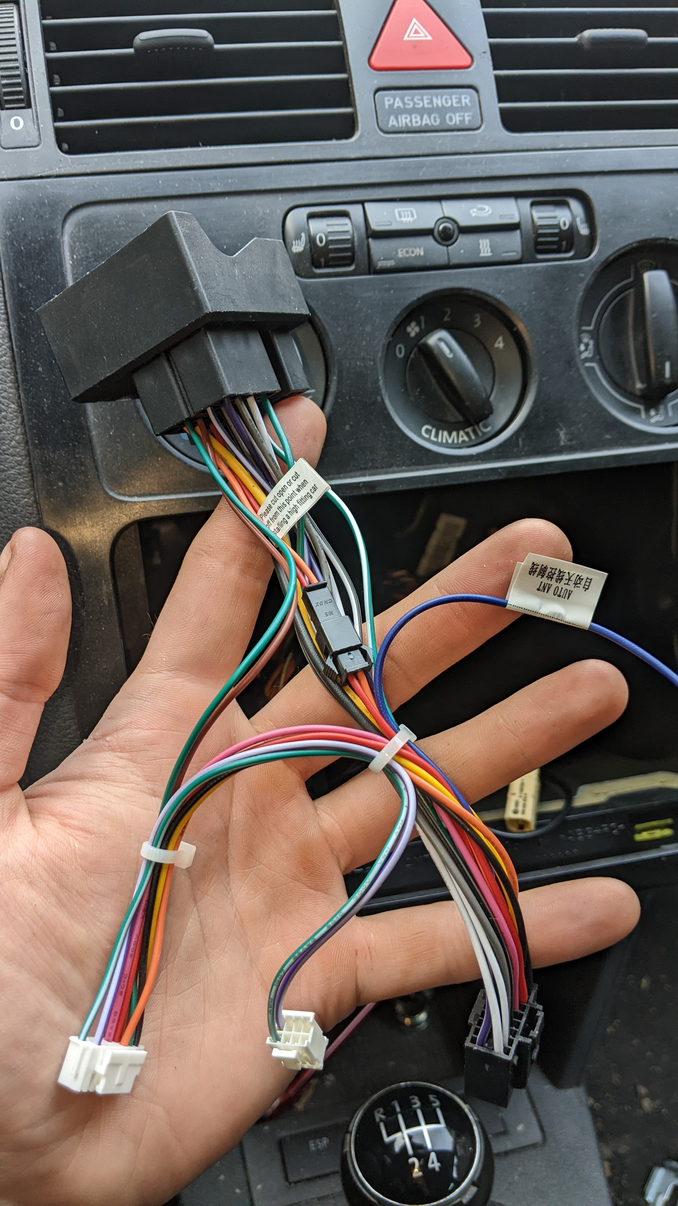

Das ist der mitgelieferte Steckkasten für den Androiden, welcher in den großen Stecker geht und dann mittels Umlegen des Hebels fixiert wird.

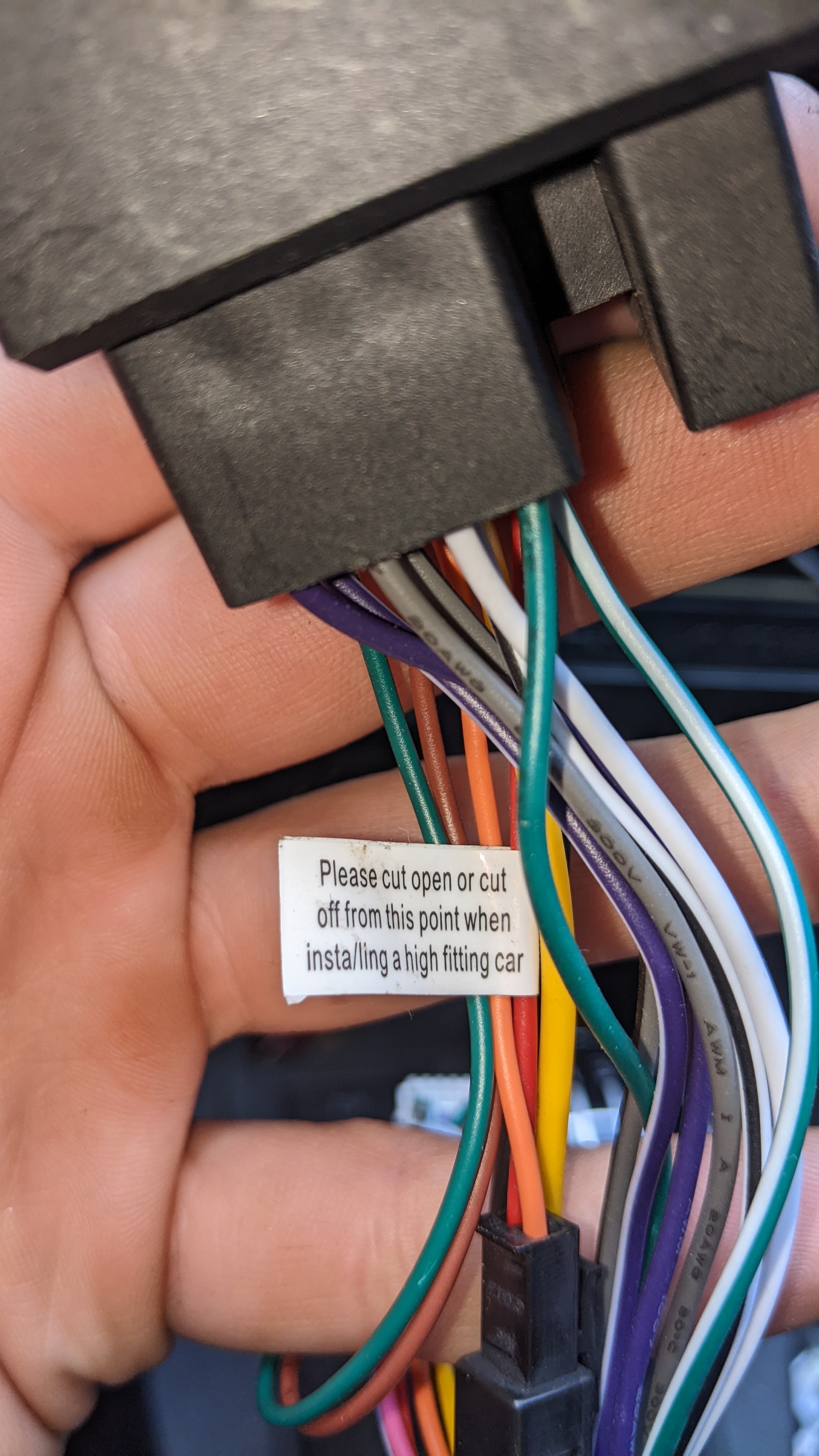

Das sind die Kabelstränge des Adapters. Der schwarze Stecker ist für die Stromversorgung, das Lila Kabel scheint die Antenne zu sein. Da steht zumindest Auto ANT drauf.
Dann gibt's noch diesen Hinweis in altbekannt magischen Chinglish "Insta/ling"...

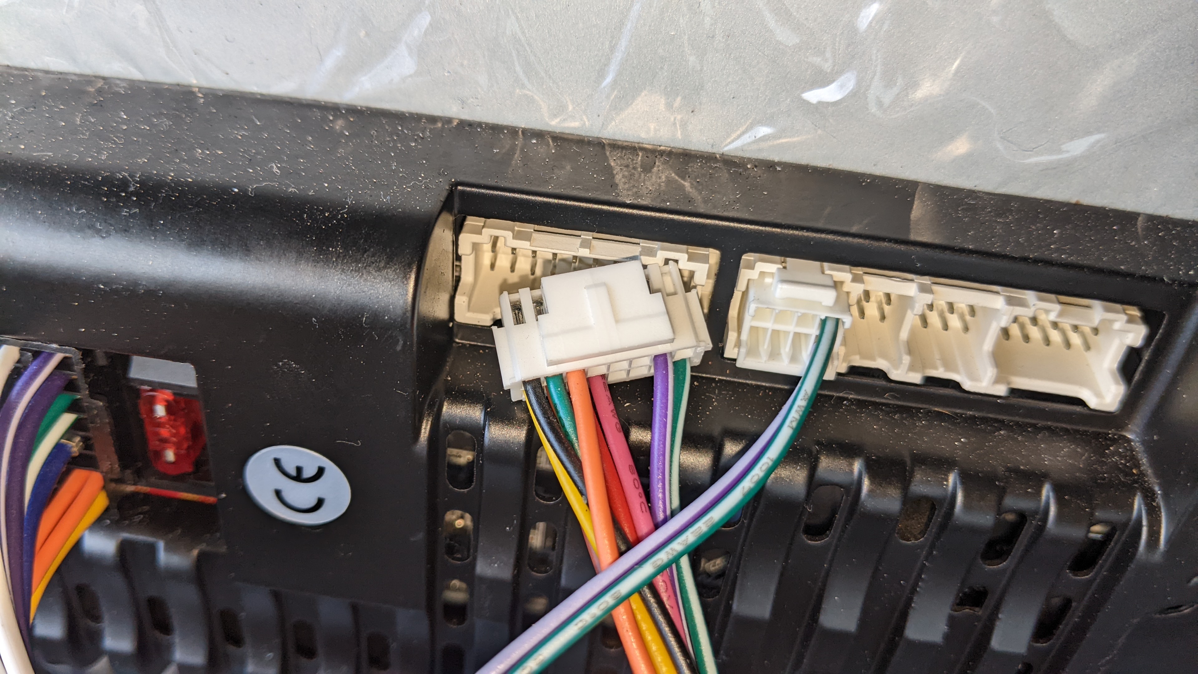

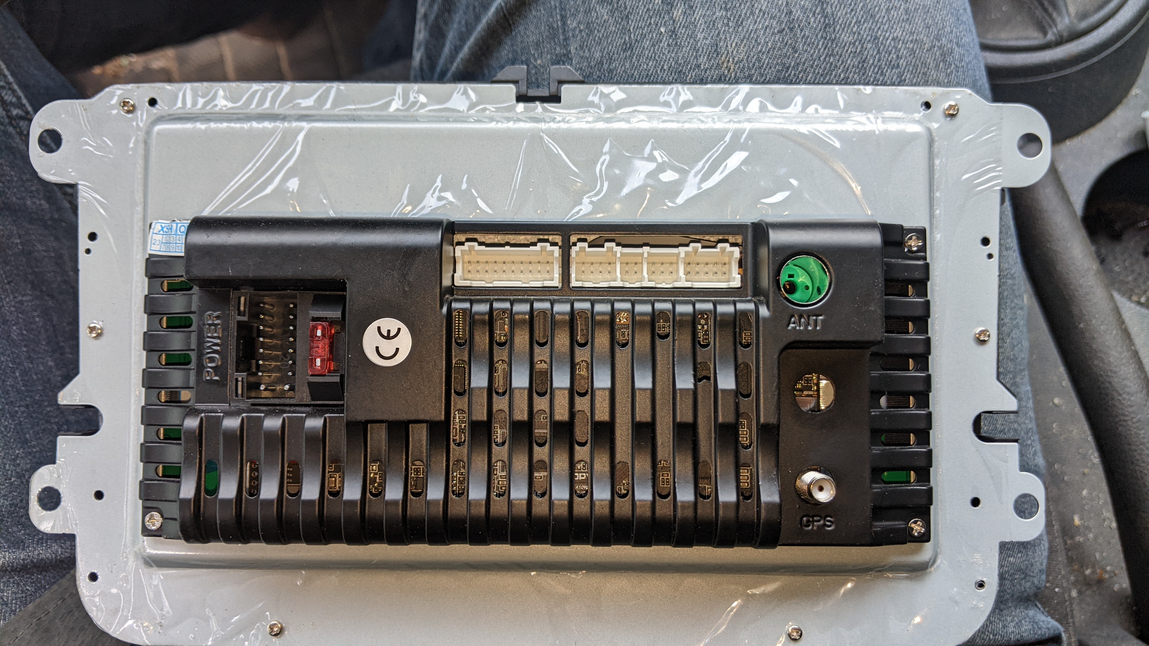

Das ist das Android von hinten. Links POWER, dann eine Sicherung, dann oben in Weiß diverse Steckplätze, grün ANT und weiß GPS.
Ich hätte wirklich ein Foto machen sollen bevor ich alles getrennt habe, denn von den weißen Steckern passt nur der schmale in seinen Steckplatz. Der Breite ist zu schmal für den Steckplatz auf dem Foto und zu breit für den Steckplatz rechts...hmm.

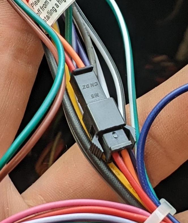

Würde behaupten du musst Dauerplus und Zündungsplus tauschen.
In dem einen Bild sieht man im Kabelbaum die roten und orangenen Kabel an einer Steckverbindung. Mutmaßlich um eben genau das zu machen. Sollte im Handbuch stehen irgendwo. Prüfen und dann einfach ausstecken, 180 grad drehen und einstecken.
Aber prüf das bitte vorher im Handbuch, die Chinesen machen gerne merkwürdige andere Sachen mit Kabeln
Oder einfach rausmessen. Dauerplus und geschaltetes Plus sollte man ja leicht finden. Irgendwo muss ja der Wurm in der Verkabelung liegen, da 2 Tage ja nicht normal sind oder ist die Batterie bereits so tot?

Es könnte vielleicht der Stecker sein, den man drehen kann, um 15 und 30 zu tauschen. Aber da sollte man mit nem Multimeter nachmessen
Boah jetzt wo du es sagst, der scheint auf der 180° Achse egal wie rum einstechbar zu sein. Das wäre ja der Hit.
Sprich raus, 180° drehen, rein und dann schauen ob das Androidgerät vollständig aus geht.

hab ich doch gesagt, dass du den drehen kannst ;) Und ja Anleitung und Chinaböller, ich weiß. Aber meist liegt zumindest irgendein chinesischer Mist dabei, der sich relativ leicht übersetzen lässt.
Multimeter zur Hand? Dann prüf mal was bei bei welchem der beiden Kabel raus kommt. Wird zu 99% Zündungsplus und Dauerplus sein.
Habe diese Kabel nun mal vertauscht. Rot an Orange UND Orange an Rot, Nur Rot an Orange, Nur Orange an Rot. Also sprich alle Möglichkeiten einmal durch.
Gab nur zwei Ergebnisse. Geht gar nicht erst an oder geht an und bleibt an unabhängig von Schlüssel drin oder nicht oder Drehposition.
Werde ich also um eine Sicherung mit zwischengebautem Schalter nicht drumherum kommen?
