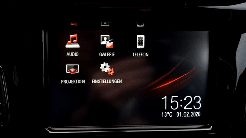

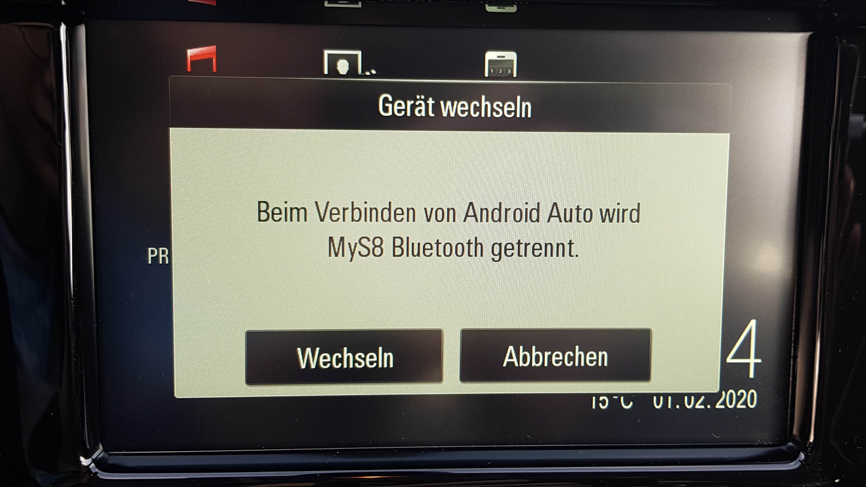

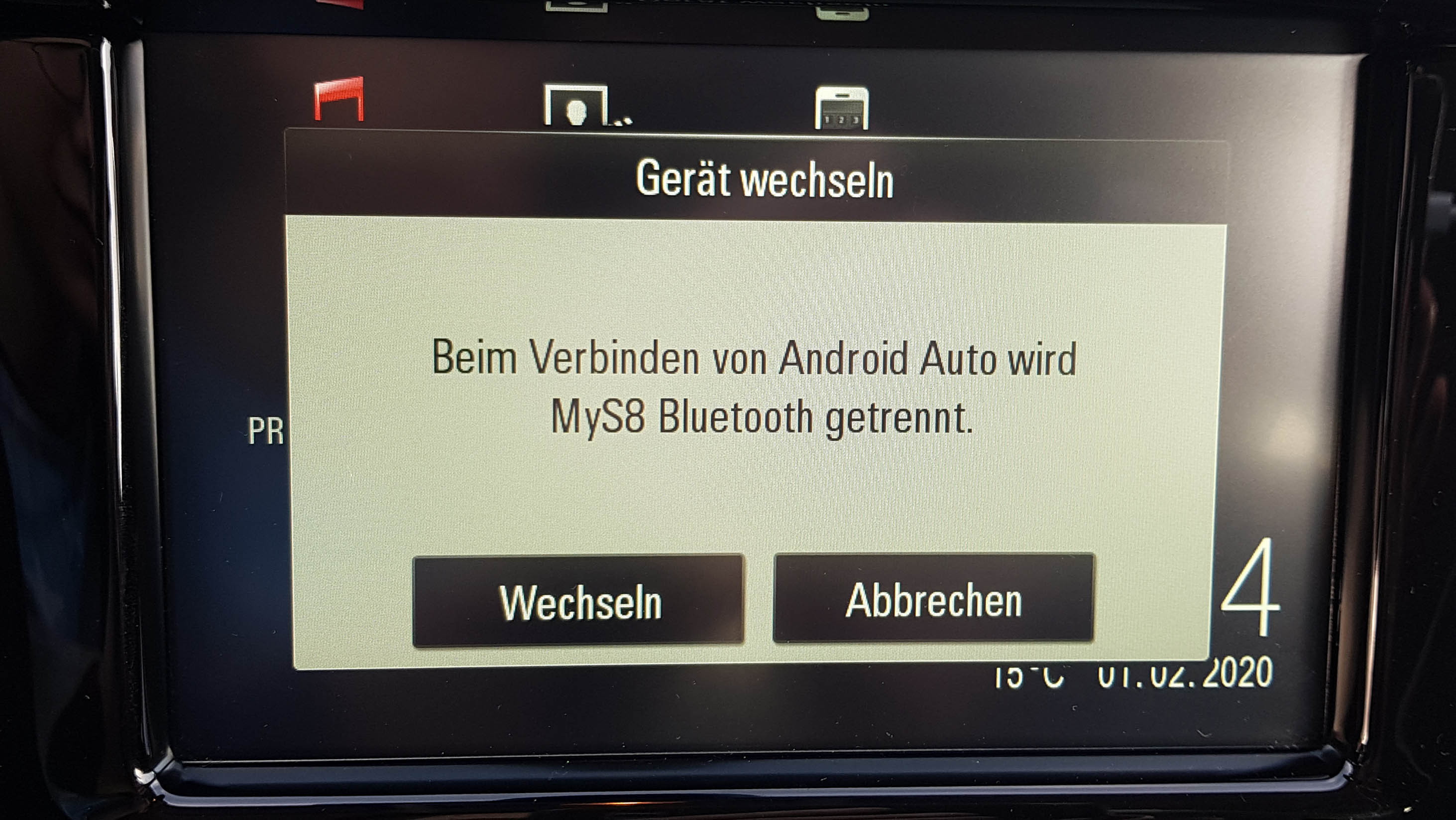

Allerdings bekomme ich scheinbar vom Auto keine Verbindung zu App hin. Jedes mal, wenn ich im Home Menü auf "Projektion" tippe, bekomme ich die Meldung angezeigt, dass Bluetooth deaktiviert werden muss, dass Android Auto genutzt werden kann.
Zwar kann ich auf Fortfahren tippen, dann passiert aber rein gar nichts und ich kann wieder von vorn anfangen.

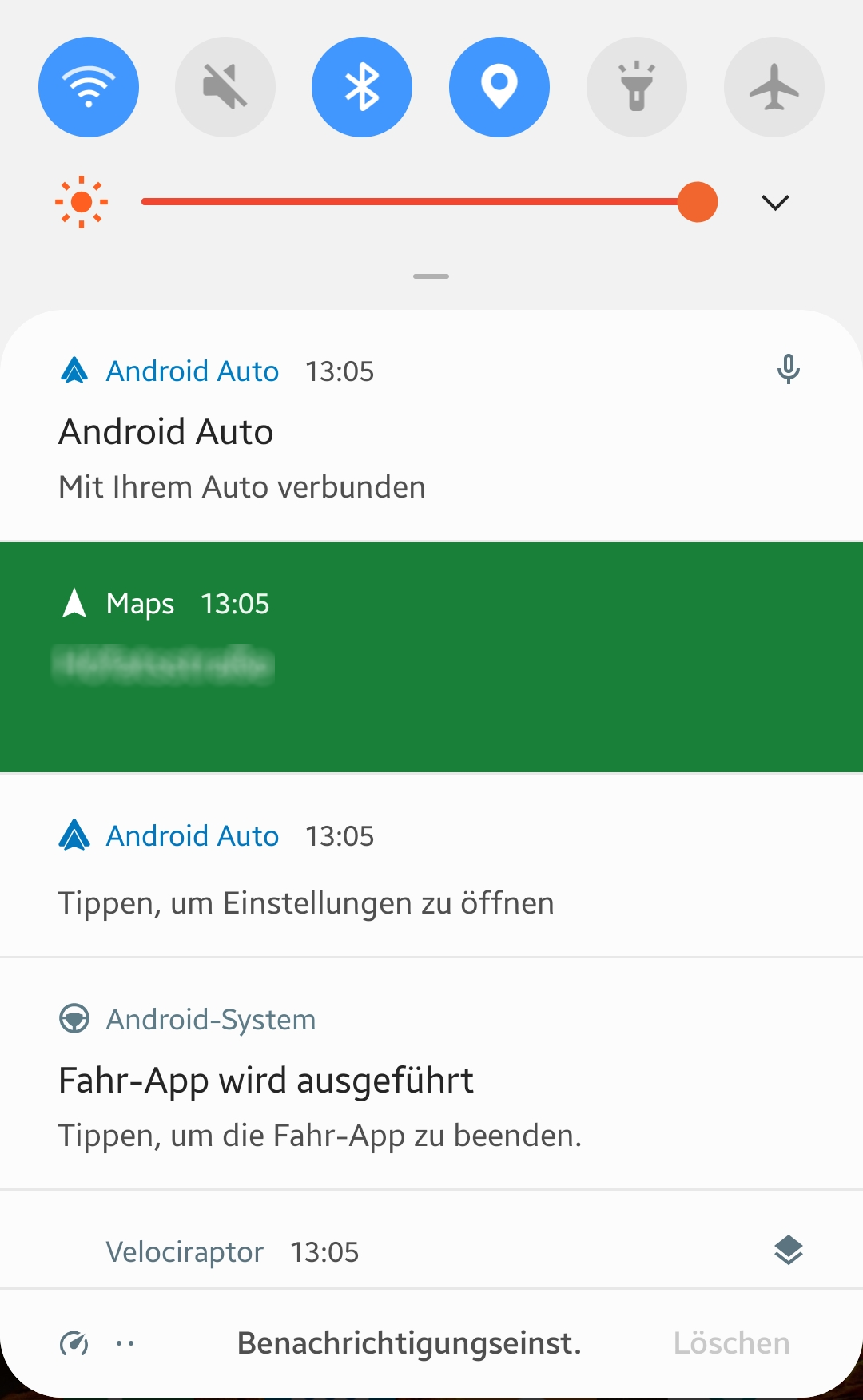

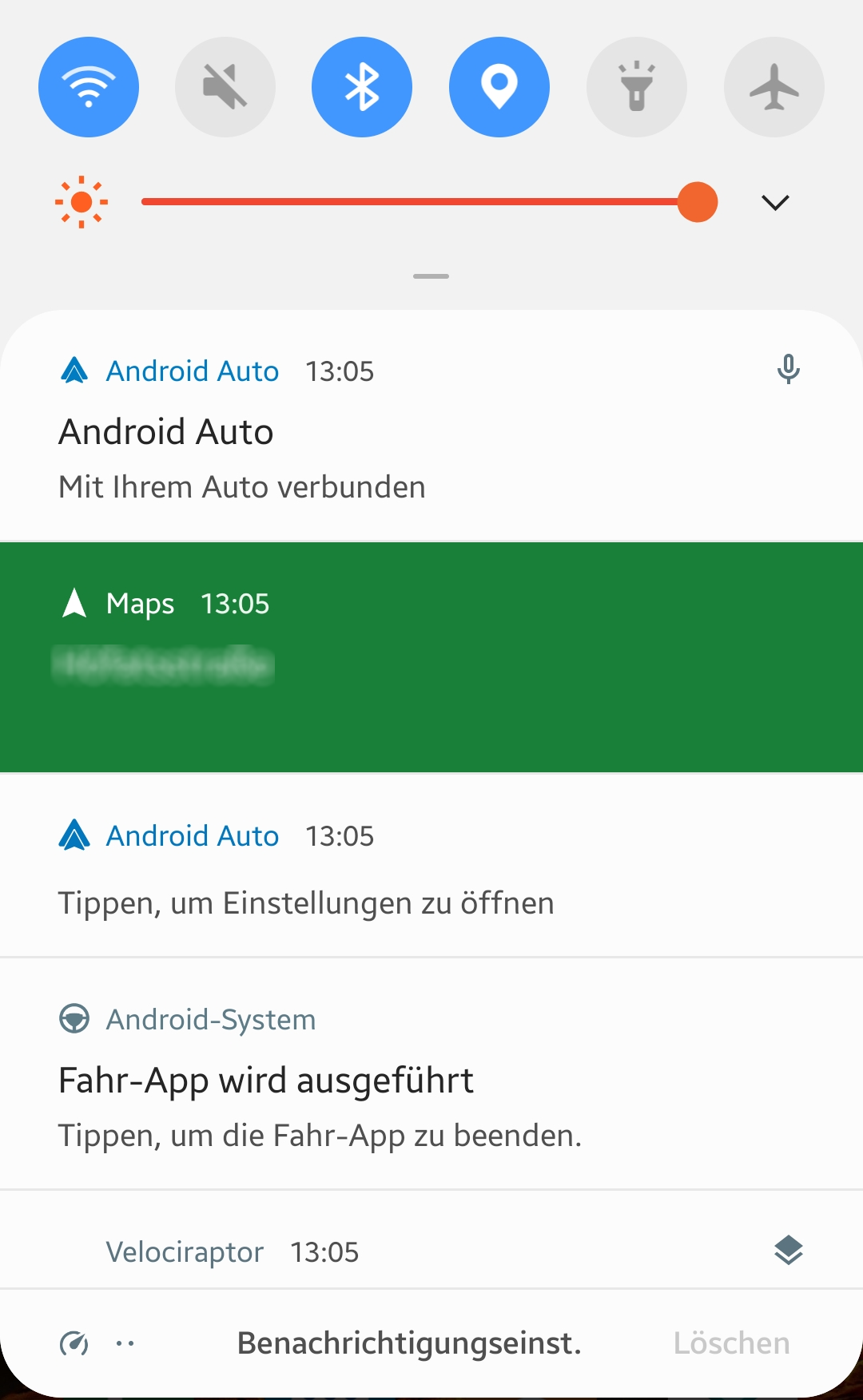

Auf dem Smartphone wird allerdings erkannt, dass ein Auto verbunden ist und auch Android Auto gestartet ist.

Wenn ich Bluetooth auf dem Smartphone deaktiviere und es dann einstecke, beschwert er sich, dass kein kompatibles Gerät da sei.

Dort geht das Problem ja schon los. Das Icon ändert sich nicht mal. Bleibt statisch auf "Projektion" stehen

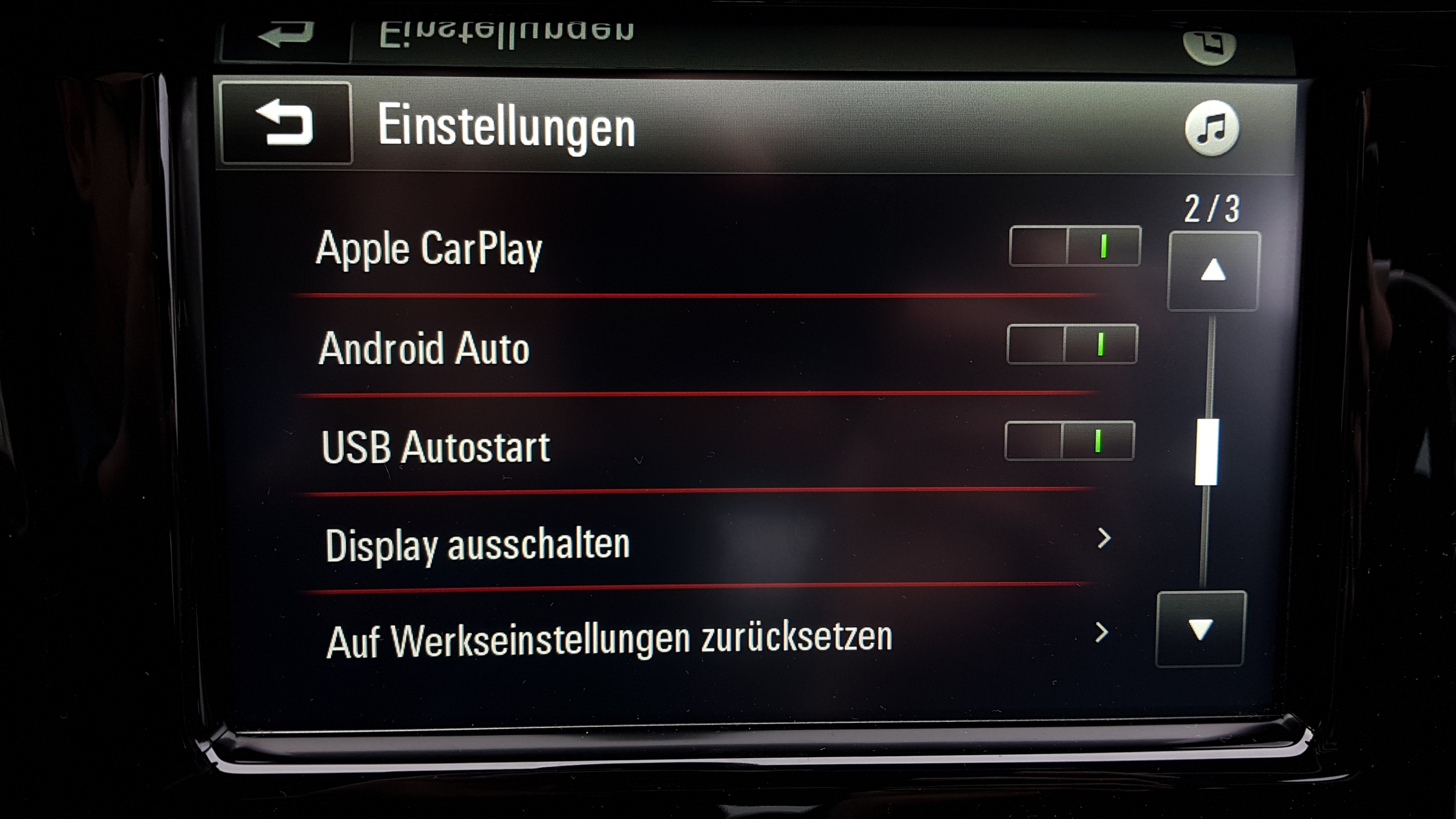

In den Optionen habe ich auch gekuckt, ob alles aktiv ist. Ja, ist es. Standardmäßig war Android Auto aktiv, Car Play nicht. Ändert aber auch nichts, wenn ich CarPlay zusätzlich mit aktiviere.

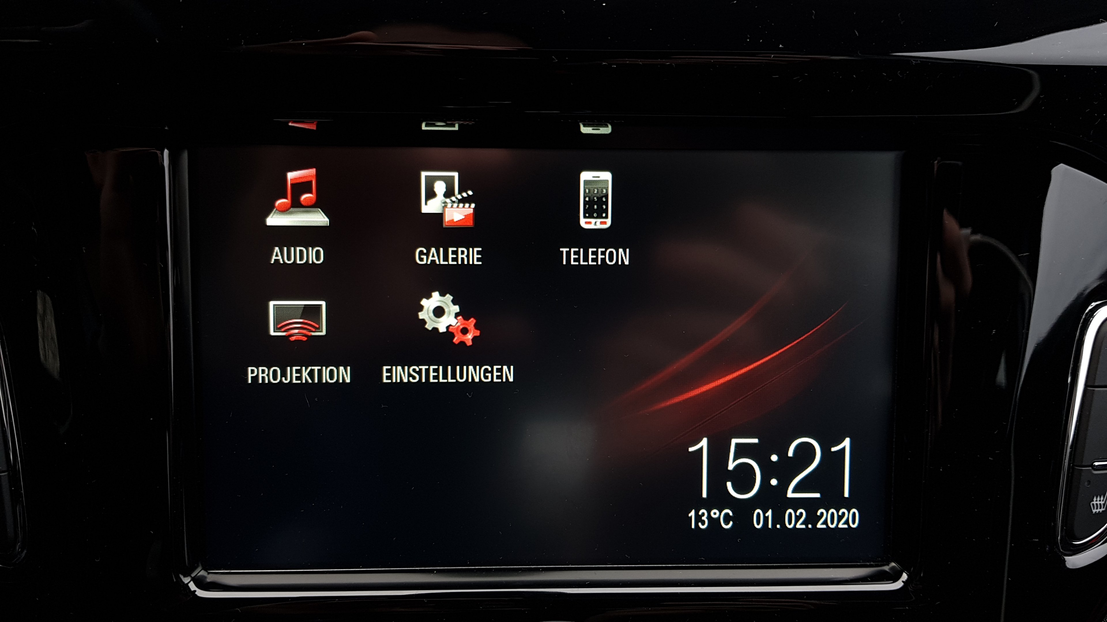

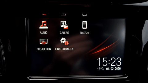

Ich habe mal zusammengebaut, wie weit ich komme, wenn ich das Smartphone einstecke (GIF-Datei):
Man sieht, dass sich das Intellilink im Kreis dreht.

Testweise um Fehler an der App, Smartphone, Kabel auszuschließen habe ich mich gerade mal in das Auto meiner Eltern (VW Polo Cross) gesetzt. Kabel eingesteckt, in Android Auto 2 mal auf weiter geklickt um das Auto zu akzeptieren, geht. Ergo schließe ich Fehler auf Smartphoneseite mal aus.
