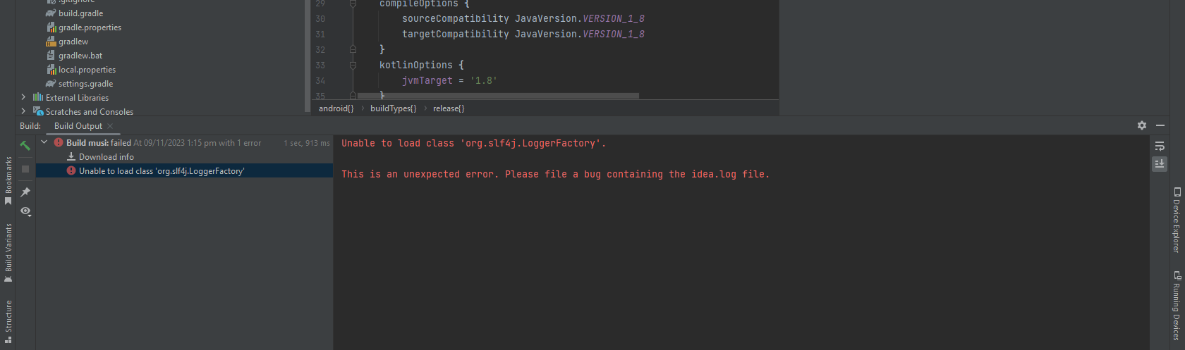

ich habe Android Studio auf Windows 11 instaliert, es einen Tag ohne Probleme genutzt am nächsten trat dann folgender Fehler auf:
Unable to load class 'org.slf4j.LoggerFactory'.
This is an unexpected error. Please file a bug containing the idea.log file.
Eine Neuinstallation von Android Studio hat das Problem nicht behoben.
Es tritt bei jeden Projekt auf.
Ich habe dann Manjaro Linux instaliert und dort tritt der Fehler nicht auf.
Hat jemand eine Idee wie man das beheben kann? Es liegt nicht am Projekt der Fehler tritt bei jedem auf.
Code:
Caused by: java.lang.NoClassDefFoundError: org/slf4j/LoggerFactory
    at org.gradle.tooling.internal.provider.DefaultConnection.<clinit>(DefaultConnection.java:72)
    at java.base/jdk.internal.reflect.NativeConstructorAccessorImpl.newInstance0(Native Method)
    at java.base/jdk.internal.reflect.NativeConstructorAccessorImpl.newInstance(NativeConstructorAccessorImpl.java:77)
    at java.base/jdk.internal.reflect.DelegatingConstructorAccessorImpl.newInstance(DelegatingConstructorAccessorImpl.java:45)
    at java.base/java.lang.reflect.Constructor.newInstanceWithCaller(Constructor.java:499)
    at java.base/java.lang.reflect.Constructor.newInstance(Constructor.java:480)
    at org.gradle.internal.reflect.DirectInstantiator.newInstance(DirectInstantiator.java:62)
    ... 17 more
Caused by: java.lang.ClassNotFoundException: org.slf4j.LoggerFactory
    at java.base/java.net.URLClassLoader.findClass(URLClassLoader.java:445)
    at java.base/java.lang.ClassLoader.loadClass(ClassLoader.java:587)
    at java.base/java.lang.ClassLoader.loadClass(ClassLoader.java:520)
    ... 24 more
2023-11-07 10:13:21,947 [  73247]   INFO - #com.android.tools.idea.gradle.project.sync.GradleSyncStateHolder$SyncStateUpdater - onFailure(RESOLVE_PROJECT:0, com.intellij.openapi.externalSystem.model.ExternalSystemException: Unable to load class 'org.slf4j.LoggerFactory'.
This is an unexpected error. Please file a bug containing the idea.log file.)
