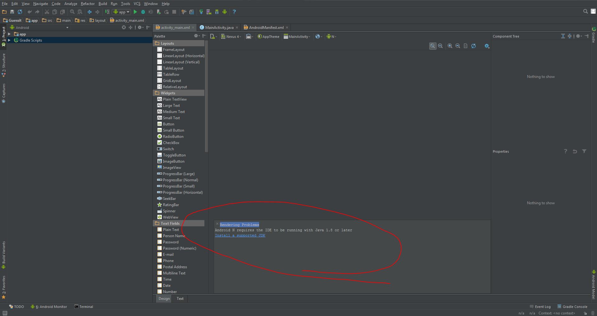

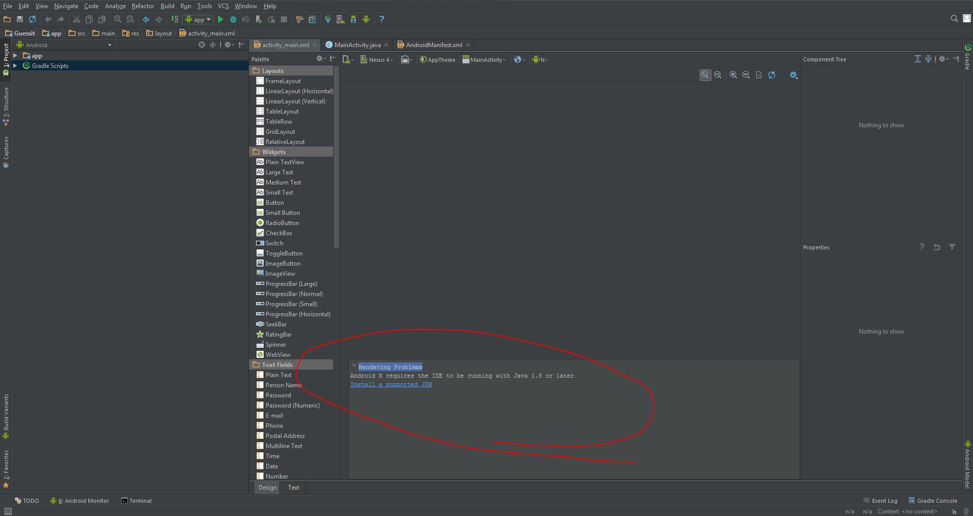

Hey Community,
Wie Ich schon vor kurzem mitgeteilt hatte, eine App programmieren zu wollen, habe Ich da noch ein paar fragen. Ich programmiere jetzt erstmal die App für Androide, da es am einfachsten ist, und wenn Ich damit fertig bin, dann weder Ich mich mit iOS/Swift und Windows Phone Apps auseinander setzten.
Jedenfalls habe Ich, Ich weiß nicht wieso, dieses Problem hier: Unbenannt.JPG
Gesten hat es noch funktioniert und Ich habe nix geändert, außer Updates durch zu führen...
Ich habe mir das neue JDK von Java dann runtergeladen, allerdings kommt dann immer die Fehlermeldung, dass das JDK kein richtiges JDK bzw. ein kaputtes JDK ist... Aber das kann ja gar nicht sein, da es komplett neu ist?? :confused_alt:
Wie kann Ich das beheben?
MfG und Danke!
wenn Du bei Deiner JDK-Installation die Standardwerte gelassen hast, so wurde die JDK in einen neuen Folder mit neuem Name installiert. Dann findet Android-Studio, wie alle Intellij-Produkte das JDK nicht mehr. Du musst dann in den Settings von Android-Studio den Pfad zur JDK aktualisieren.

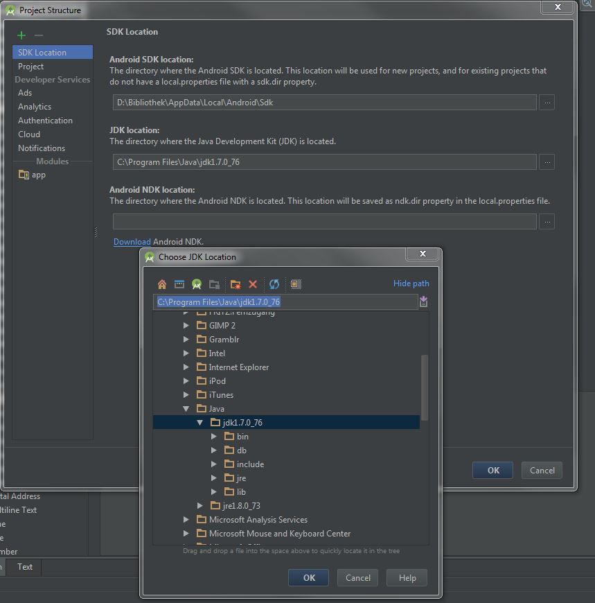

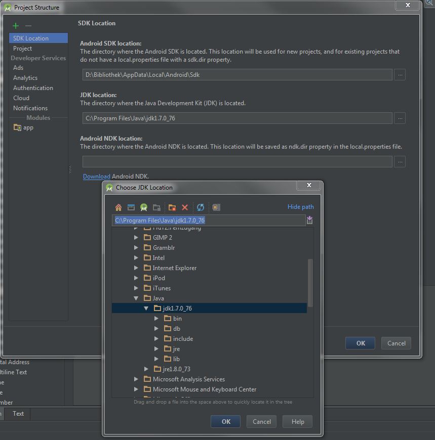

Was zeigt er dir an bei File -> Project Structure bei JDK?
Kannst auch einfach das targetSdk im build.gradle auf Marshmallow setzen statt N - bei mir läuft es mit der JDK jdk1.7.0_79, wenn dir die neue JDK Probleme macht.

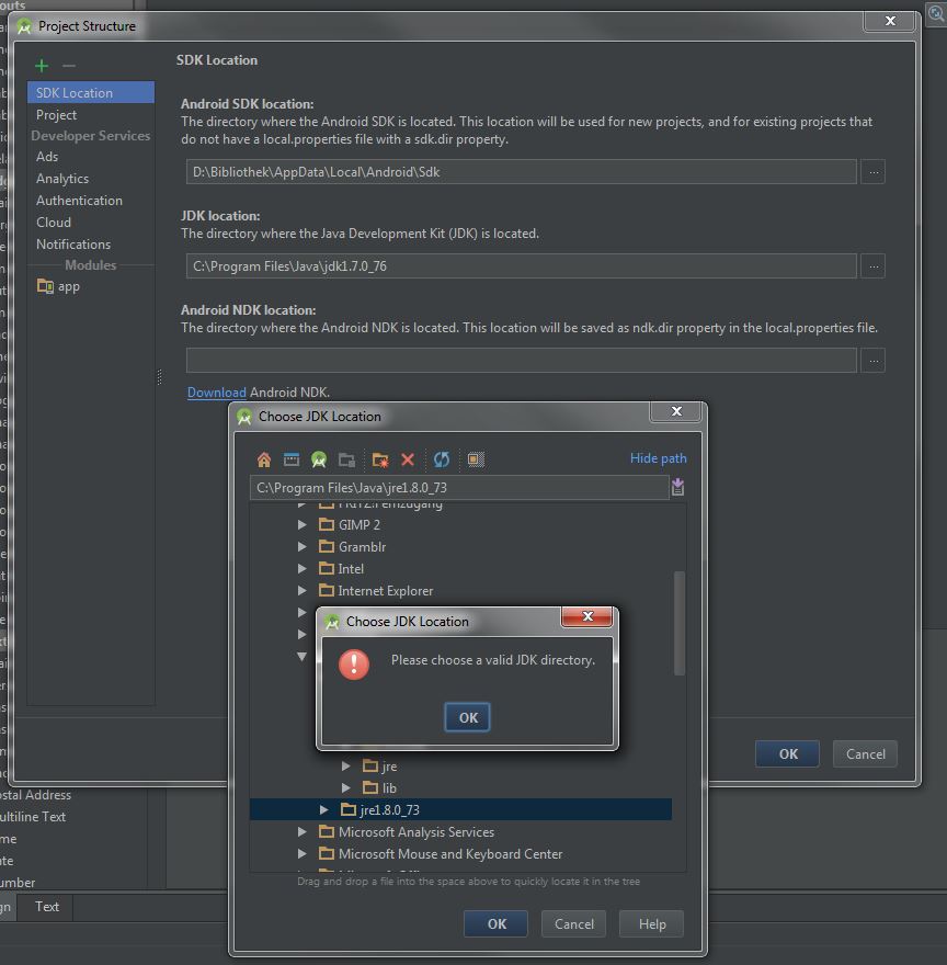

Und hier meckert er dann... 13015201_1142719549074593_2500098223351006525_n.jpg
Du hast ein jre 1.8.0_73 installiert, nicht das JDK. Dann meckert er natürlich, dass es kein JDK ist.
Ahhh... Aber wieso geht es dann nicht mit dem JDK 1.7?
Aber dann merke Ich auch, dass es mit gar nicht das neu installierte JDK anzeigt... :/

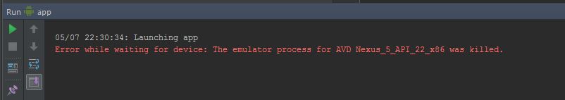

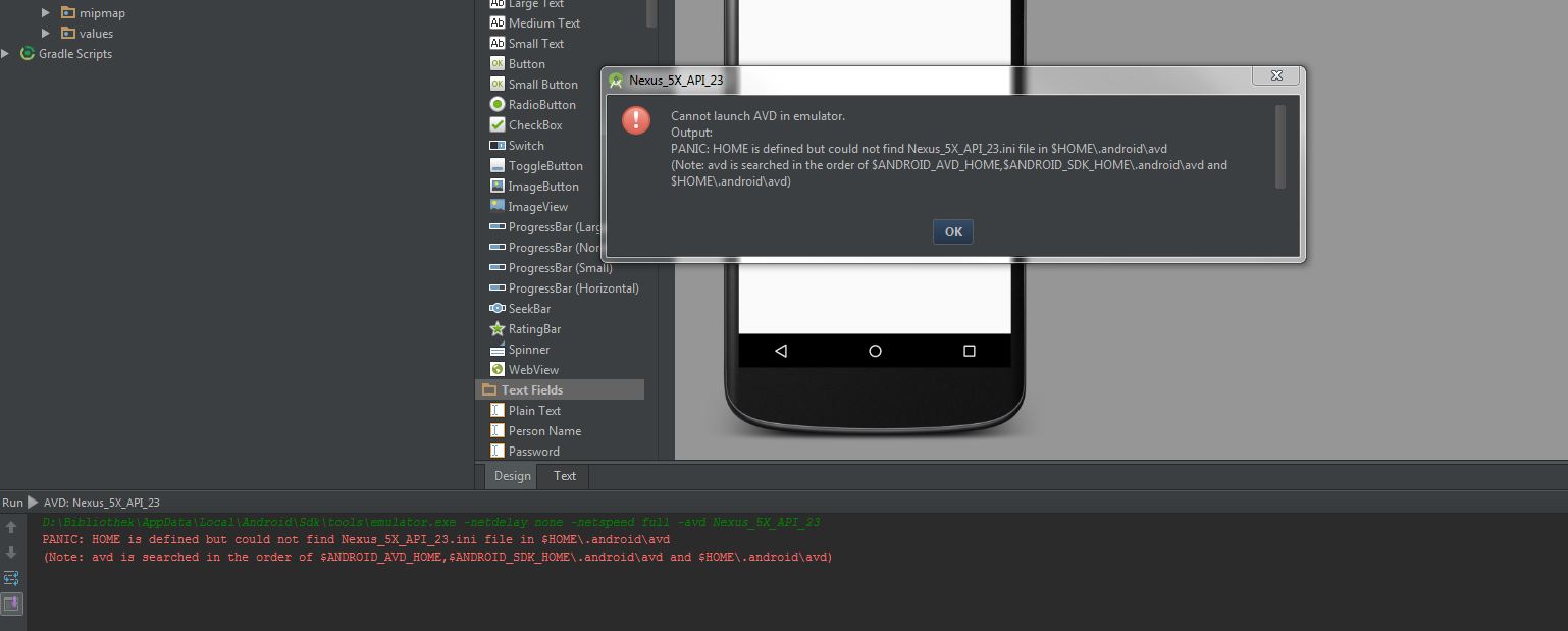

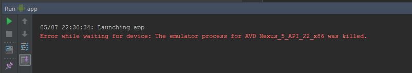

Allerdings habe Ich noch ein Problem. Und zwar wenn Ich die App starten möchte... Dann wähle Ich einen Emulator aus und diese Meldung kommt

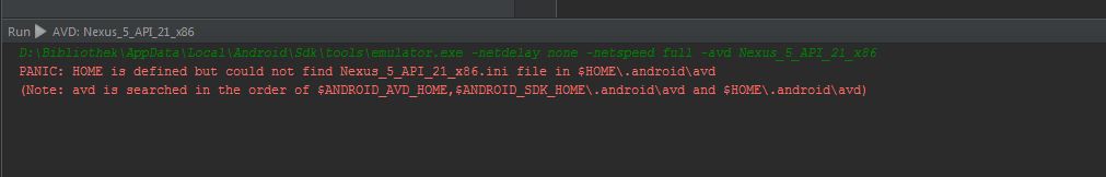

Oder das hier:
Ich nutzte doch jetzt das JDK "jdk1.8.0_92". Das passt alles!

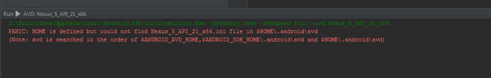

Ich habe nur noch das Problem mit dem Emulator jetzt...

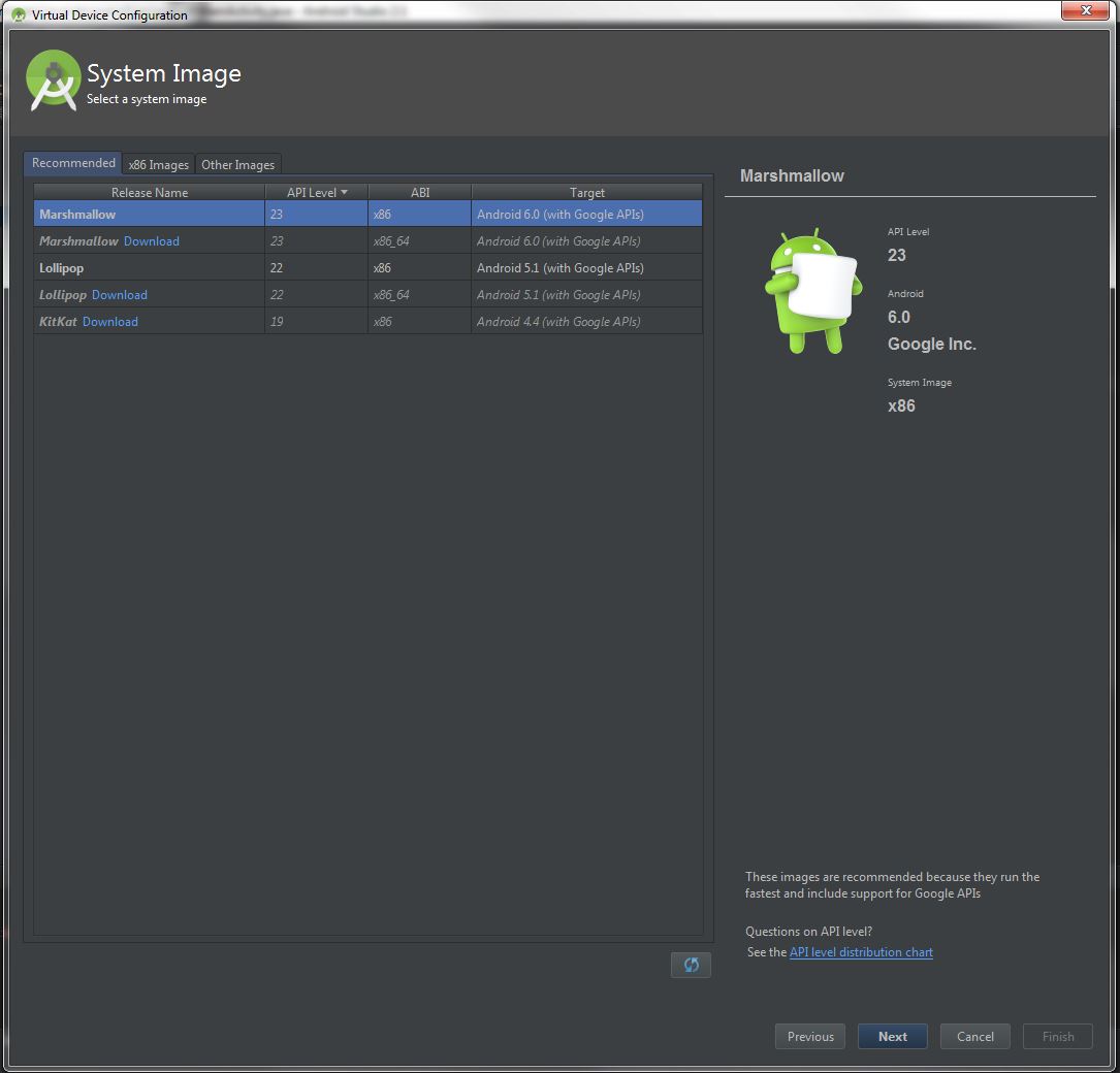

Was soll Ich auswählen?
Das oberste, wenn minSdk <= 23
Kannst aber auch auf x86 Images klicken und einfach den N Emulator downloaden.

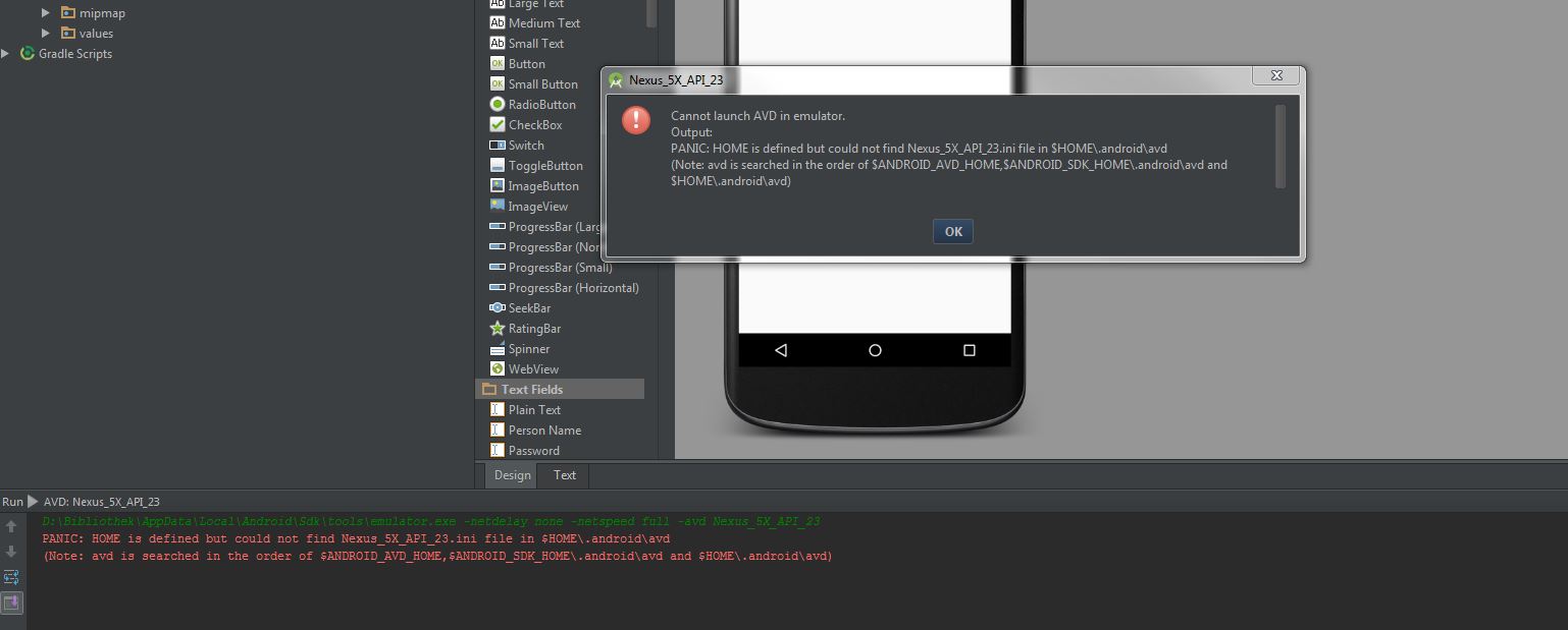

Da kommt allerdings das hier dann... :/
Und was ist ein N Emulator...
