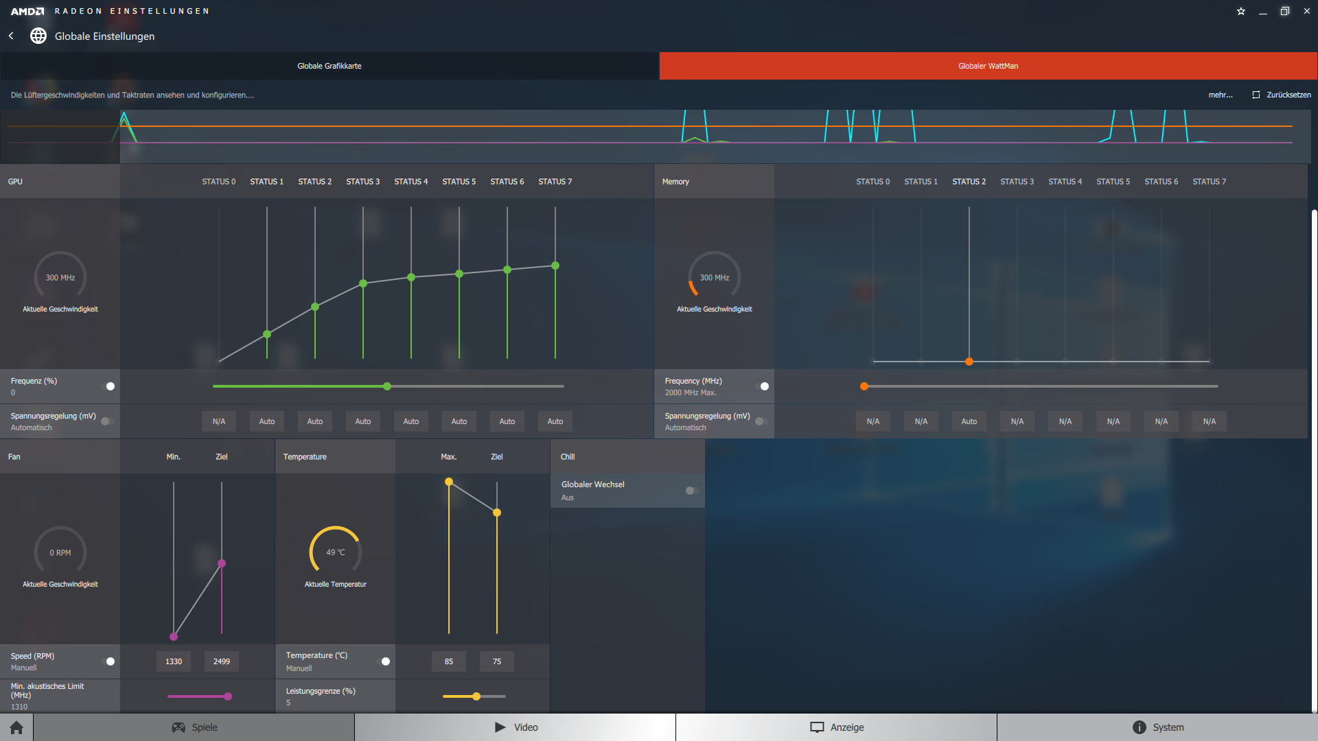

Hi,
ich habe seit einigen Tagen eine Powercolor Red Dragon V2 RX 580.
Meine Einstellungen in Wattman sind wie folgt:
Bis auf ZielRPM(3500), Zieltemp(70) und Leistungsgrenze(0%) ist noch alles auf Standard eingestellt (Maxtemp geht nur bis 85 statt 90 wie bei einigen anderen Besitzern dieser Karte hier, liegt das an der Treiberversion?). In Tomb Raider bei FullHD in höchsten Settings lief der Lüfter dann oft am Limit von 2500, obwohl die Zieltemp schon wieder deutlich unterschritten wurde.
Hängt das vielleicht mit "Min. akustisches Limit" zusammen oder ist das normal? Habe irgendwie noch nicht begriffen, was die Funktion bewirkt.
Wegen der Lautstärke wollte ich mich jedenfalls ans Thema Undervolting ranwagen und mich an die Anleitung von Hurricane271 halten und hätte da noch einige Fragen zu:
1. Muss ich erst das Silent Bios einstellen, bevor ich undervolte oder ist das vollkommen egal?
2. Womit teste ich die Stabilität am besten? 3D Mark Fire Strike?
3. Ich habe momentan ein Antec HCG 520W. Sollte ich also mit dem Powerlimit-Regler vorsichtig umgehen bzw. ist OC garnicht drin oder ist das vollkommen unbedenklich bei 40A auf der 12V-Schiene?
4. Wenn es mir vorwiegend um die Lautstärke geht, sollte ich erstmal bei Standardfrequenzen undervolten und auf Stabilität testen und danach dann bei gleichbleibenden Spannungen an den Frequenzen rumschrauben? Dann ist doch aber so gut wie garkein OC drin?
Bitte um Hilfe :)

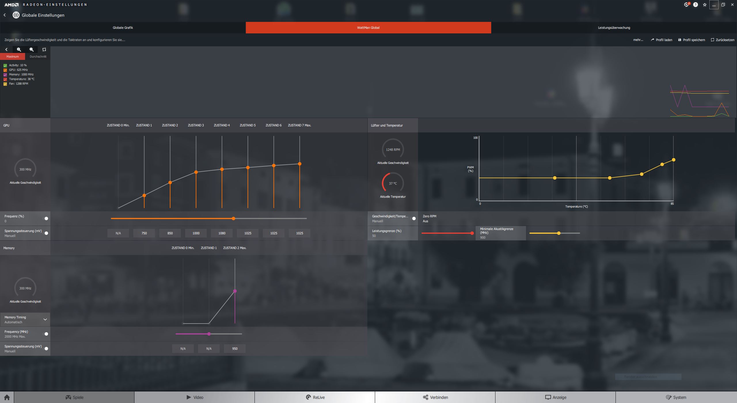

Habe die gleiche Karte und so sieht es bei mir aus:
764864
Der 0-Fan-Mode geht leider nicht zusammen mit der manuellen Lüfterkurve.
Zu deinen Fragen:
1. Ich habe keinen Unterschied feststellen können.
2. Ich habe mit dem Superposition Benchmark getestet. Aber was dort funktioniert hat, ging im Game dann doch nicht. Letztendlich teste ich es jetzt im Spiel.
3. Ich rate dir zum undervolten. Den Regler kannst du dann auch in der Mitte lassen.
4. Bei mir ging viel UV und wenig OC. Zumindest nicht in Verhältnissen, die mir zugesagt haben.
Reaktionen: skytree
Du hast noch einen alten Treiber, aktualisiere den zuerst, da sich gerade die Einstellung der Lüfterkurve danach wie schon im Beitrag vor mir gezeigt, ändert.
Reaktionen: skytree

Danke für deinen Screenshot Moppel, ich hatte noch einen alten von dir aus nem anderen Thread, aber du hast ja nochmal paar mV rausgeholt, wobei du ja scheinbar das Silent-Bios am Laufen hast.
Ich werde deine Einstellungen dann einfach mal übernehmen oder sollte ich mich lieber in 25mV Schritten wie oben beschrieben rantasten?
