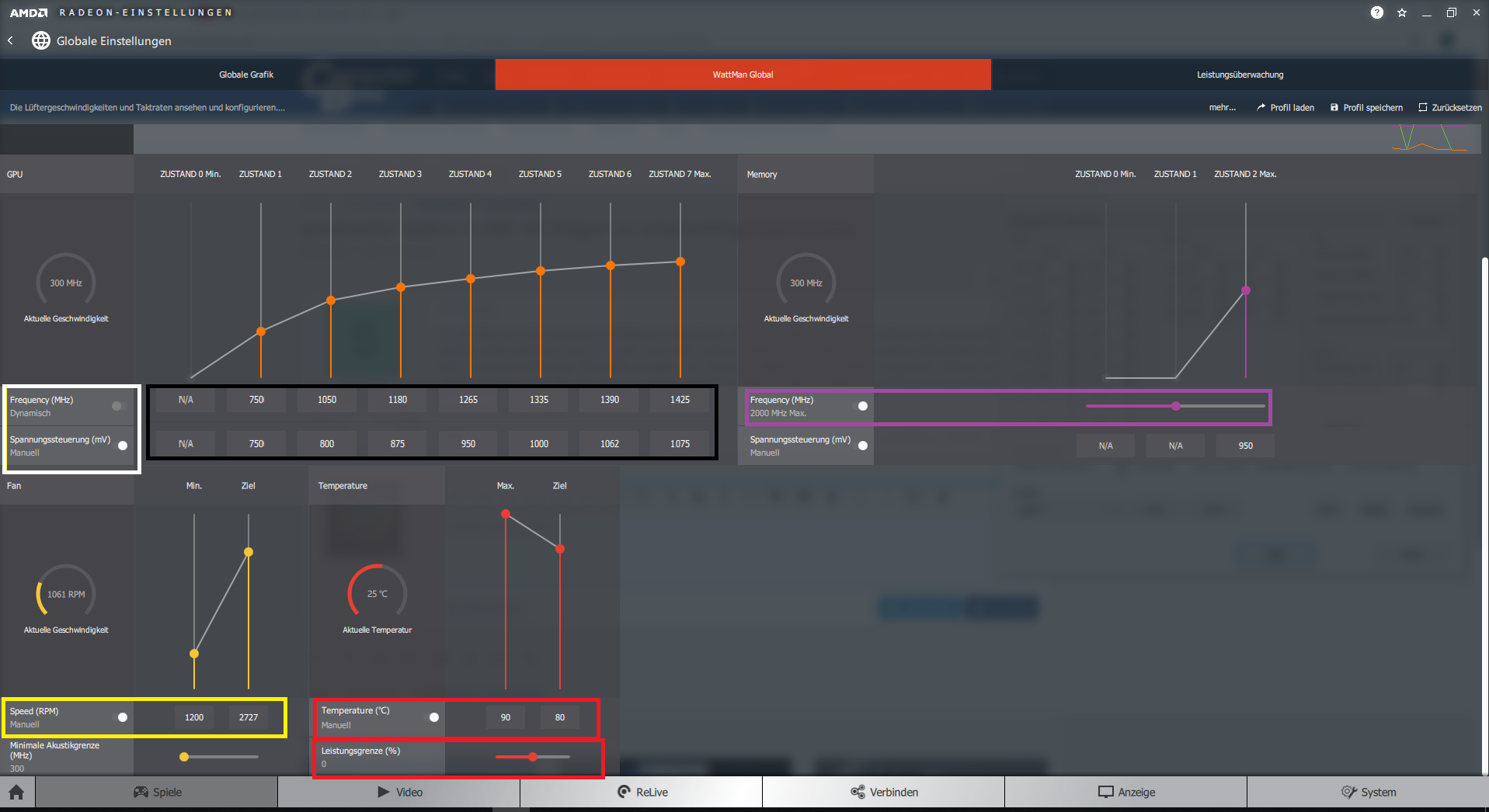

Hi, ich habe die oben genannte Grafikkarte und gelesen, dass man diese durch undervolting und overclocking deutlich leiser bekommt und z.T. sogar noch mehr Leistung bekommt. Ich hab zwar durchaus theoretische Ahnung, aber noch keine Erfahrung. Wie gehe ich dabei vor? Nutze ich Wattman oder welches Programm? Gibt es (nicht triviale) Einstellungen, die eine gute Grundlage bilden? Ich habe im Netz zu dieser konkreten Version leider kaum was gefunden.
Schonmal vielen Dank :)
Die Spannung bei Last etwas senken und auf Stabilität testen.... das ganze so lange wiederholen bis bis es nicht mehr stabil ist und wieder auf die letzte stabile Einstellung zurück. Wenn die Karte vom PT gebremst wird, wird sie dabei auch schneller.
Reaktionen: Seba0007
(Disclaimer: Werte die hier eingezeigt werden solltest du nicht als Basis nehmen.)
Du geht in den Radeon Settings zum globalen Wattman.
Stellst beim Weiß-markierten die Frequenz auf Dynamisch und die Spannungssteuerung auf Manuell.
Dann siehst du im Schwarz-markierten die Taktraten und die Spannungen zu den dazu gehörigen Power-States.
State 7 ist das was bei Vollast anliegt, ohne das Powerlimit und Temp-limit greifen.
Da fängst du mit dem Undervolt an.
Du senkst bei State 7 die Spannung in -25mV Schritten und testest immer die Stabilität, das tust du solange bis es crashed.
Dann gehst du zur letzten stabilen Einstellung zurück und probierst du es in einem -13mV Schritt, sollte das crashen, dann noch mit einem -7mV Schritt, falls das auch crasht ist deine letzte stabile Einstellung, das Optimum.
Danach kannst du auch die Spannung in den anderen States genau soweit senken, wie im State 7.
zB du hast im State 7 -75mV geschafft, dann kannst du auch bedenkenlos die anderen States um -75mV runterziehen.
Falls du die optimalen Einstellungen gefunden hast, geht es hiermit weiter :
Im Gelb-markierten sind die Lüftereinstellungen, der Min-Wert gibt an mit welchen Wert die Lüfter starten sollen wenn sie aus dem Zero-Fan-Modus rauskommen und der Max.Wert gibt an wie schnell sie maximial drehen dürfen. Da ich die RedDragon hatte würde ich beim Min-Wert das niedrigste was möglich ist einstellen und beim Max. Wert 2400.
Im Rot-markierten befinden sich die Temperatureinstellungen die auch Einfluss auf die Lüfter haben, den wenn die Ziel-Temp überschritten ist drehen die Lüfter mit dem Max.-Wert.
Als Ziel-Temp. solltest du 80 Grad einstellen, damit die Lüfter nicht direkt nach 70 Grad Vollgas geben.
Das untere Rot-markierte ist die Leistungsgrenze, die kannst du unberührt lassen, da die Karte durch den Undervolt sich sowie so weniger Strom genehmigt.
Damit aber das Powerlimit nie zum limitierenden Faktor für State 7 sein soll, kannst du es auch voll aufdrehen. Dann kann die Karte falls sie es mal brauch auch etwas mehr genehmigen.
Dann kommen wir zum Lila-markierten, das ist der Speicher.
Die Spannung brauchst du erstmal nicht beachten, den das ist bloß die minimal Spannung die der Memory-Controller brauch um ab da die Taktstufe des Speichers zu erhöhen.
Da Polaris-20 stark Bandbreiten limitiert ist, lohnt sich Speicher übertakten enorm und es gibt einen guten Leistungsschub, je nachdem wie gut er sich übertakten lässt.
Den Speicher kannst du in +50 Mhz Schritten bei der Frequenz übertakten und dann halt solange bis es crasht oder Artefakte auftauchen, falls es irgendwann crasht kannst du es noch mit einem +25Mhz Schritt zu deiner letzten stabilen Einstellung probieren, falls es wieder crasht oder Artefakte gibt, ist die letzte stabile Einstellung das Optimum.

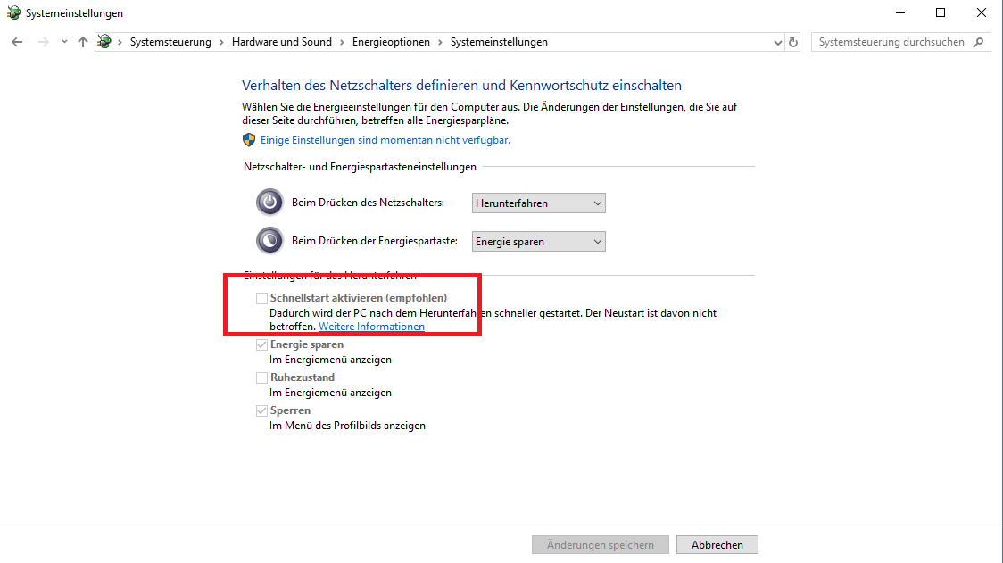

So falls du deine besten Einstellungen gefunden hast, kannst du diese oben rechts als Profil abspeichern.
Damit diese Einstellungen auch bei jedem Systemstart erhalten bleiben und du sie nicht immer laden musst,
deaktivierst du den Schnellstart bei den Energieoptionen.
Haken dort entfernen.

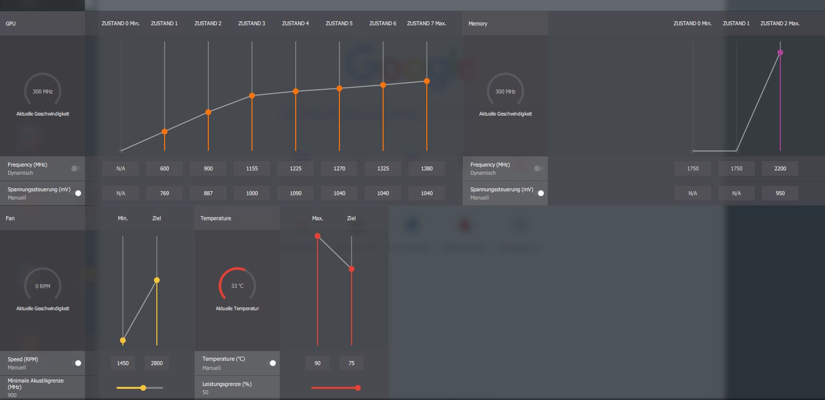

Meine Einstellungen für die Powercolor Red Dragon V2. Bei LAst in Games/3DMark 71°C max. Läuft absolut stabil und Lüfter geht auf ca. 2000 - 2200 rpm max.
Reaktionen: Skorupiak und Sp0tz

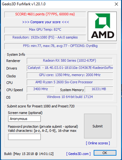

Womit testet ihr die Stabilität?
Hab eine rx580 von asus ROG und möchte die auch undervolten.
Guten Morgen,
ich habe entweder mit 3DMark oder Furmark getestet. Bei Furmark ging es mir nur darum kurz zu schsuen ob das ansatzweise stabil läuft was ich eingestellt habe.
Leider macht meine Karte mit der Standardspannung nix mit.
Könnte mir jemand sagen wie weit ich die Spannung relativ unbedenklich (ja, ist subjektiv) anheben kann?
Grüße

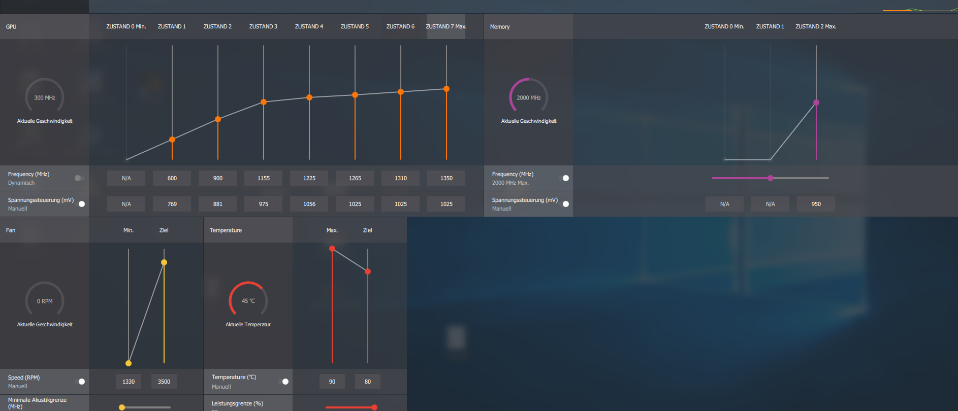

Nach der super Anleitung hier habe ich meine RX580 Red Dragen v2 auch eingestellt. Jetzt nach dem letzten Update der AMD Treiber wird Sie aber fast 10 Grad heißer als vorher, habt ihr das auch?
Läuft dann so um die 89 Grad was ich schon bedenklich finde oder was meint ihr?
Danke und Gruß
Sp0tz
Reaktionen: dohderbert
Danke und Gruß
Sp0tz
vllt wurde nahc dem update irgendwas auf default umgestellt ?
Nope, so einfach war das leider nicht.
Habe jetzt wieder alles neu eingestellt aber so richtig unter 80 Grad bekomme ich sie nicht mehr.
Naja besser als 90, 80 sollte sie vertragen.
Grüße.

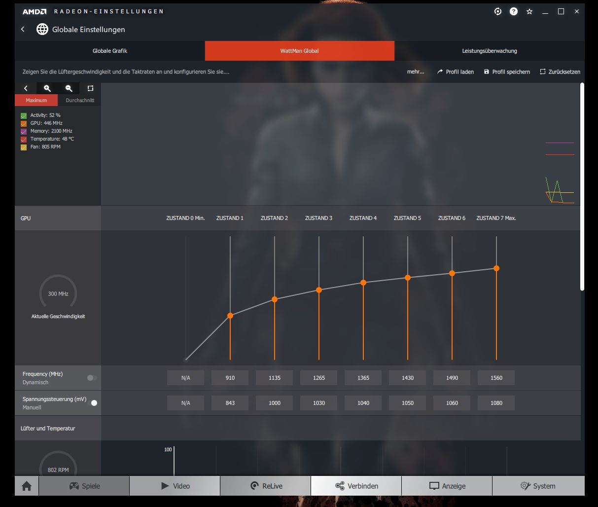

So, ausloten abgeschlossen.
P7 lt. Superposition Benchmark auf 1061mV. Wenn ich nun Time Spy laufen lasse, erhalte ich 0 Punkte und einen Oops Fehler.
Bin nun in 5er Schritte hoch und bei 1080mV erhalten ich ein gültiges Ergebniss
Speicher blieb auf 2100Mhz, Bei 2150Mhz kamen im Time Spy schon Bildfehler
