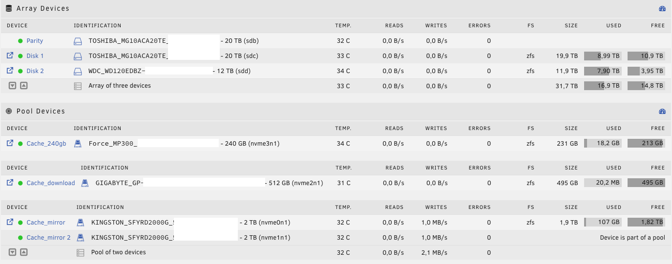

So sieht es bei mir aus: Bildschirmfoto 2024-05-19 um 11.16.46.png
Die SSDs kommen dann so in den Pool für Caches ...
Die VMs liegen auf dem 2x 2 TB Mirror pool

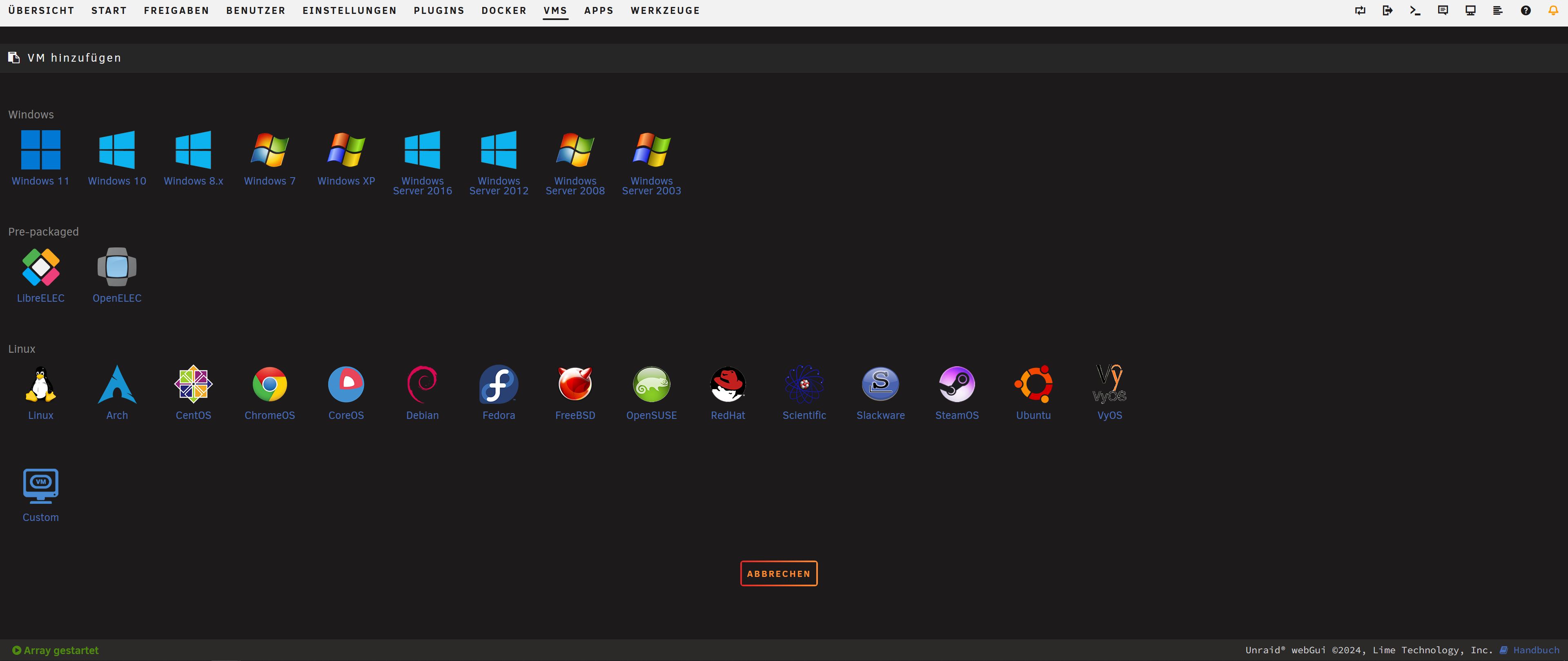

Weißt du, wie ich nun "s-tui" installieren kann? Auf Uraid geht es aus Sicherheitsgründen nicht (harded Linux)
Hab gelesen, dass ich das auf einer VM machen muss. Aber welche nehme ich dafür?

Du musst halt die VM nehmen, die s-tui braucht.
