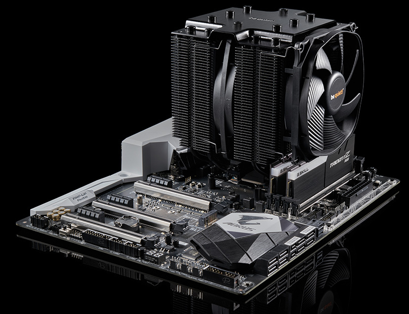

Frage 2: RAM
Bekomme ich den RAM problemlos verbaut? (wegen Bauhöhe)
RAM: GSkill TridentZ RGB https://www.caseking.de/g.skill-tri...00-cl-14-32-gb-dual-kit-schwarz-megs-098.html
Kühler: BeQuiet Dark Rock Pro 4 https://www.caseking.de/be-quiet-dark-rock-pro-4-cpu-kuehler-135mm-cpbq-018.html
Mobo: Gigabyte Z390 Aorus Master https://www.caseking.de/gigabyte-z390-aorus-master-intel-z390-mainboard-sockel-1151-mbgb-317.html
Gibt es hier Inkompatibilitäten bezüglich des Zusammenspiels dieser 3 Komponenten?

Wie gesagt soll es der Dark Rock Pro 4 werden. (s.o.)
Nun drehen mir die verbauten Lüfter erheblich zu langsam, weshalb ich sie zum Beispiel gegen die BQ SilentWings 3 HighSpeed austauschen würde.
Frage 3.1: Der in der Mitte sitzende Lüfter wird als 135mm angegeben. Sowas gibt es nirgendwo zu kaufen, es sei denn, mit 135mm und 140mm wäre dasselbe gemeint. Passt dort der o.g. SilentWings 3 HighSpeed, ohne dass er außen am Kühler übersteht? Die Optik soll ja erhalten bleiben.
Frage 3.2: Eigentlich sind mir die 1600rpm der SilentWings3 High Speed noch immer zu wenig. Gerne hätte ich solche ab 2000 oder ab 2.200 rpm. Gibt es hier zu empfehlende, voll kompatible Lüfter anderer Hersteller, die auf den Dark Rock Pro 4 passen? Auch für den mittleren Lüfter.
Der Kühler wird von mir mit 3 Lüftern bestückt. Wenn der Mittige langsamer liefe als die beiden äußeren, vermute ich Schwierigkeiten mit dessen Drehzahl (wird "mitgenommen") und dem Auslesen der Geschwindigkeit.

zu Frage 2: Die genannten Speichermodule passen wunderbar darunter, weil entsprechende Aussparungen vorhanden sind, sodass die maximale Speichermodulhöhe an der Stelle von ~4,0 cm auf ~4,5 cm ansteigt. Die G.Skill Trident Z sind etwa 4,4 cm hoch.
zu Frage 3: Wir verkaufen dir zwar gern zusätzliche Produkte, aber ich würde hier erst mal fragen wollen, warum dir die mitgelieferten Silent Wings-PWM-Lüfter mit 1.200 bis 1.500 U/min "zu langsam" sind? Ich würde dir raten, das erst einmal so zu probieren, denn ich kann mir kaum vorstellen, dass hier die Kühlleistung nicht ausreicht.
zu Frage 3.1: Die gibt es nicht separat zu kaufen und vermutlich werden 140er hier auch nicht in die Mitte passen. Es gibt aber auch ehrlich gesagt keinen triftigen Grund, die auszutauschen.
zu Frage 3.2: Die Halteklemmen benötigen hier einen Steg in der Mitte des Rahmens, weshalb vermutlich auch nur wenige alternative Lüfter an dem Kühler befestigt werden können, da sie eben ähnlich konstruiert sein müssten. Ich möchte außerdem in Frage stellen, wie sinnvoll es ist, noch mehr Lüfter an einen CPU-Kühler zu heften, denn viel hilft nicht immer viel. Möglicherweise entstehende Verwirbelungen könnten den Airflow letztlich mehr behindern und vor allem eine höhere Lautstärke erzeugen. Eine übliche Push-Pull-Konfiguration dürfte völlig ausreichen. Eine signifikante Beeinträchtigung bei den Drehzahlen dürfte hier so oder so jedoch nicht zu erwarten sein.

3.1: Schade. Ich frage mich gerade was man machen soll, sollte dieser 135mm-Lüfter mal außerhalb der Garantiezeit kaputt gehen, wenn es keine käuflich zu erwerben gibt.
3.2: Ich sehe gerade, dass ich selbst einen Fehler gemacht habe. Und zwar habe ich irrig nach 140mm Lüftern für den Dark Rock Pro 4 geschaut, dabei wäre die passende Größe (für außen) 120mm. Und hier gibt es die SilentWings3 High Speed (ohne PWM) mit 2.200 1/min, also genau so wie ich sie haben wollte.
Dann wäre es vermutlich am besten den 135mm in der Mitte auszubauen und wegzulassen, da ich genau wie Du suboptimale Verwirbelungen vermute (genau deshalb hatte ich auch nach anderen gefragt). Also stattdessen ein Lüfter links und einer rechts. Dies würde zudem die Push-Pull-Konfiguration erhalten.
Oder bist Du der Meinung, dass ich damit trotzdem unbeabsichtigt die Kühlleistung statt zu verbessern sogar noch verschlechtern könnte?
Mangels geeigneter 135-mm-Lüfter sehe ich eine Push-Pull-Konfiguration auch als naheliegendste Lösung an, wobei ich nicht weiß, ob und wie sich der so frei bleibende Zwischenraum dann aerodynamisch auswirkt. Generell ist der CPU-Kühler dann bei der von dir angestrebten extrem langen Nutzungsdauer möglicherweise nicht in jeder Hinsicht ideal, denn einen Vorschlag für die Zeit nach Ablauf der Garantie kann ich aktuell nicht liefern. (Mir ist nicht bekannt, ob eventuell 120-mm-Lüfter passen.)
