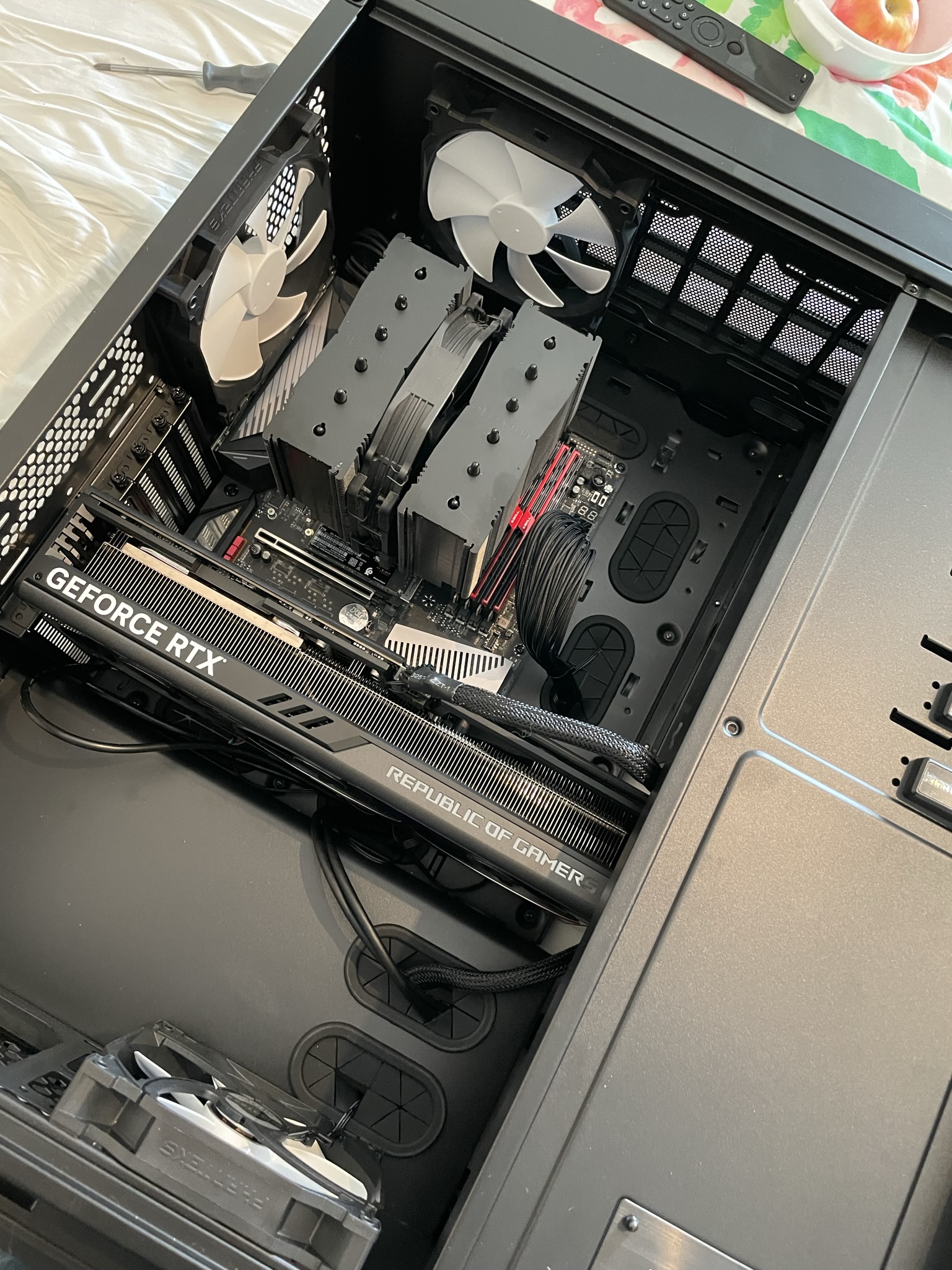

Sodenn - ich hab jetzt meine neue ASUS ROG Strix GeForce RTX 4090 OC in das ebenfalls neue PHANTEK Enthoo Primo eingebaut und das System läuft. Aber...alter Falter...trivial war das nicht...
Ich hatte mir extra das Phantek bestellt weil ich ein Gehäuse wollte in dem die Strix Platz und Luft hat. Aber so ganz hat das leider nicht funktioniert. Ein Huckel aus Metall den man auch nicht abschrauben kann verhindert dass ich die Strix in den ersten Slot platzieren konnte. Sie passt nur - und auch das gerade so - in den zweiten Slot. Aber auch nur wenn ich den USB 3 Frontpanel Header weglasse.
Ich habe jetzt eine Weile überlegt was ich mache. Dadurch dass die Karte in Slot 2 sitzt ist sie leider nur mit PCIE 4.0 x8 angebunden - also kein X16. In Anbetracht der Computerbase Benches mit PCIE 3.0 x16 - und dass die Anbindung anscheinend noch immer keine Rolle spielt - ist der Fakt aber denke ich vernachlässigbar. Auch dass ich nun leider kein USB 3.0 vorn am Gehäuse habe ist zwar schade - aber immerhin habe ich vorn ja noch die zwei USB 2.0 Anschlüsse. Das genügt mir - ich habe eh ein USB 3.0 Hub auf dem Schreibtisch stehen. Ich habe eher ein paar Bedenken bzgl. des Airflows. Aber das werden die nächsten Tage zeigen. Aufgrund der überdimensionierten Kühlung der Strix könnte das vermutlich auch egal sein.
Ich habe mich also schlussendlich dazu entschieden erstmal kein weiteres Gehäuse zu kaufen und ein paar Tage testen wie das System läuft. Und bisher läuft es absolut perfekt! Die Benchmarks der Strix sind beeindruckend (siehe weiter unten) - die GPU Leistung im Verhältnis zu meiner 3090 hat sich glatt verdoppelt. Was will ich mehr?
Bei den Benchmarks ist mir übrigens ein ganz leichtes Spulenfiepen aufgefallen. Man muss aber wirklich ganz genau hinhören. Das sollte von der Soundkulisse des Spiels auf jeden Fall übertönt werden.

Die nächsten Tage/Wochen werden zeigen ob ich den - leider nicht ganz optimalen - Build so lassen. Bisher habe ich nichts zu bemängeln. Das System läuft stabil und extrem performant.
Bei der Strix nutze ich übrigens das Performance Bios. Und als Netzteil das ASUS ROG Thor Platinum II.
Sollte irgendwer mit dem Gedanken spielen sich auch das PHANTEK Enthoo Primo holen - dann soll mein Post hier auch also kurze Warnung dienen. Es gibt sicher bessere Gehäuse für die Riesen 4090. Auch wenn ich mit der Verarbeitung des Gehäuses keine Probleme habe. Alles sehr hochwertig - und der Fakt dass man die Kabel auf der Rückseite "verlegen" kann - und man keinen Kabelsalat vorn hat - ist sehr nett.

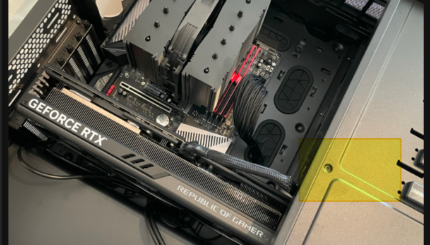

@Drewkev ich denke er meint etwas in diesem Bereich, auf der anderen Seite des Metalls:

Das ist so ein festvernieteter Teil der oberen HDD-Käfigs der über die Einbautiefe der Board herausragt. Lässt sich leider auch nicht abschrauben.
@Flynn74 Ja, ich weiß auch nicht, wie bist du denn auf die Idee gekommen so ein Gehäuse zu holen, bei dem dieser HDD-Käfig nicht entfernbar so viel Platz klaut? Das letzte Mal hatte ich so ein Gehäuse im Jahr 2006 als die Grafikkarten lange nicht solche Oschis wie heute waren...
Ja genau, in dem Bereich.
Der untere HDD Käfig lässt sich komplett demontieren. Ich bin davon ausgegangen dass das auch auf den oberen Käfig zutrifft.
Das Gehäuse wollte ich in erster Linie weil es sehr breit ist - und der GPU Stecker nicht groß gebogen werden muss.
