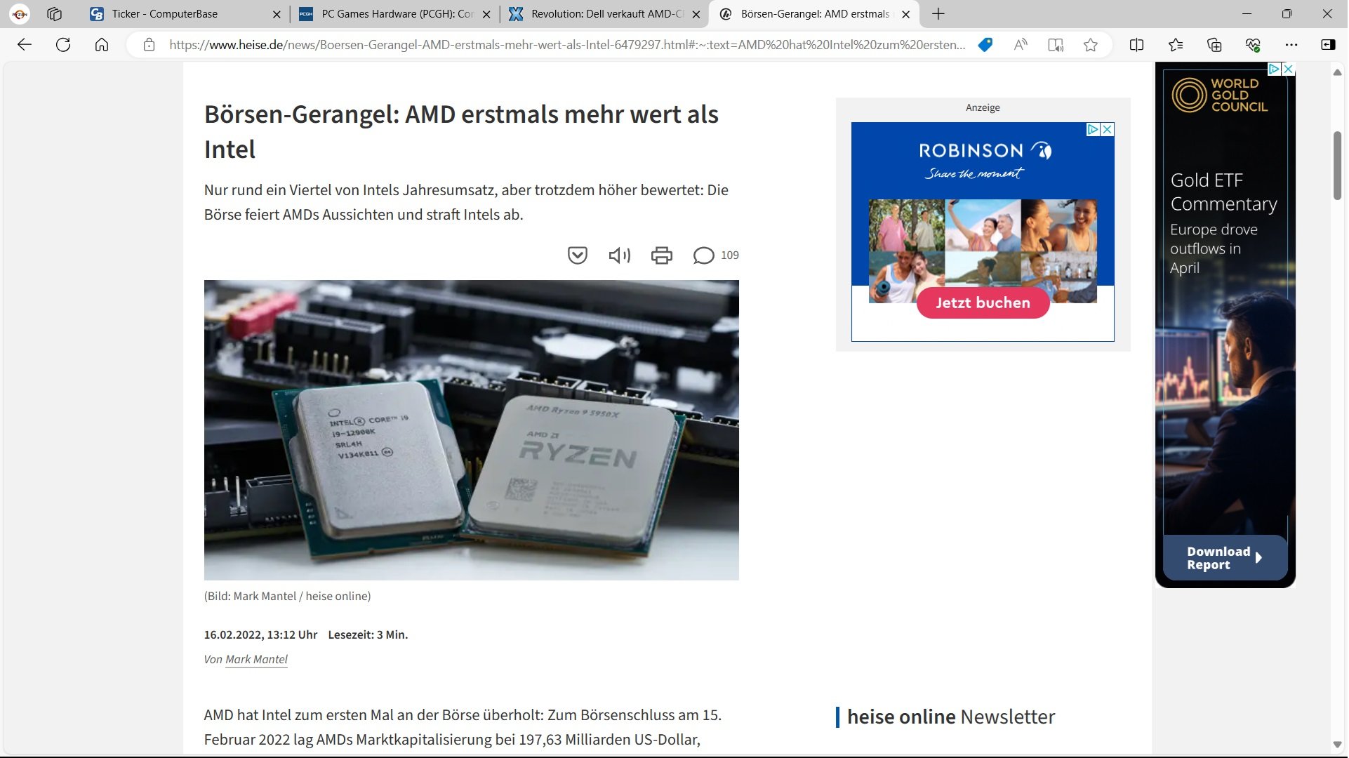

Ironbutt schrieb:
Witzig!
Vor 10 Jahren hätte man nicht einmal im Traum daran gedacht. :D
Diese NEWS (siehe Anhang) ist 3,5 Jahre alt ...
