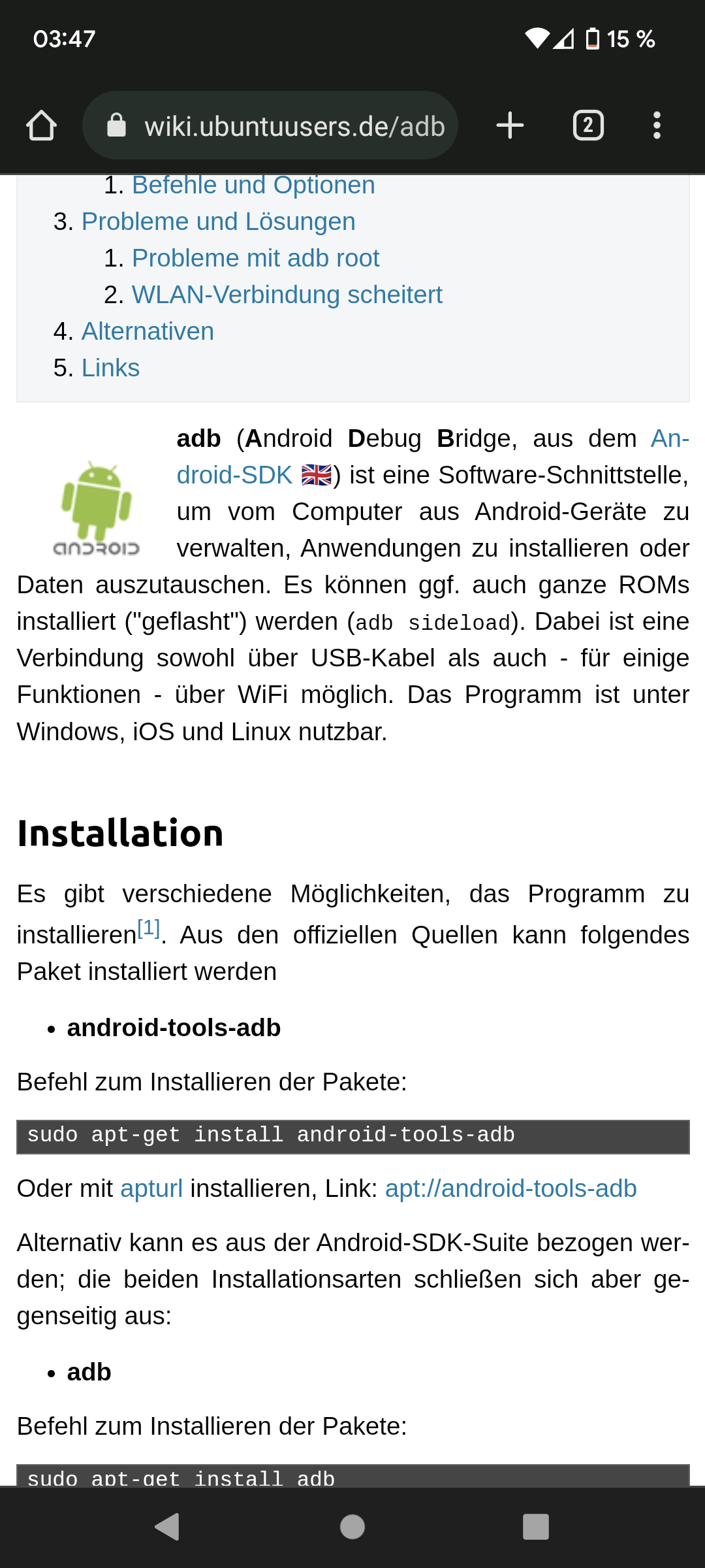

@Oskar0703 Vielleicht erklärst du dem TE zuerst mal, wie ADB überhaupt funktioniert und was dafür alles aktiviert werden muss, um es nutzen zu können.
Danach wird der TE dir wiederum erklären, wieso es nicht funktionieren kann.
Reaktionen: tollertyp
Achso ok.
Ich hätte gesagt eventuell ausprobieren vlt ist der entwicklermodus und usb debugging schon sktiviert, man weiß ja nicht ob der vorherige besitzer technisch versiert war..
Zu adb gibts in etlichen foren anleitungen, xda z.b. oder sogar vlt auch hier...
Um adb nutzen zu können muss der entwicklernodus aktiviert sein auf android geräten, du brauchst ein adb paket für dein jeweiliges betriebssystem auf dem pc ( android studio bringt es schon mit ist aber groß, in foren wie xda werden minimal builds zum download angeboten), und du musst usb debugging auf deinem smartphone aktiviert haben.
Dann sollte man schauen welcher befehl für den sperrbildschirm zuständig ist, eine google suche schafft abhilfe, und dann kann man mit glück das handy entsperren.
Wenn das Display gesperrt ist, ist auch der Zugamg gesperrt. Wie soll denn die Displaysperre über ADB entfernt werden, wäre der Zugriff möglich?
