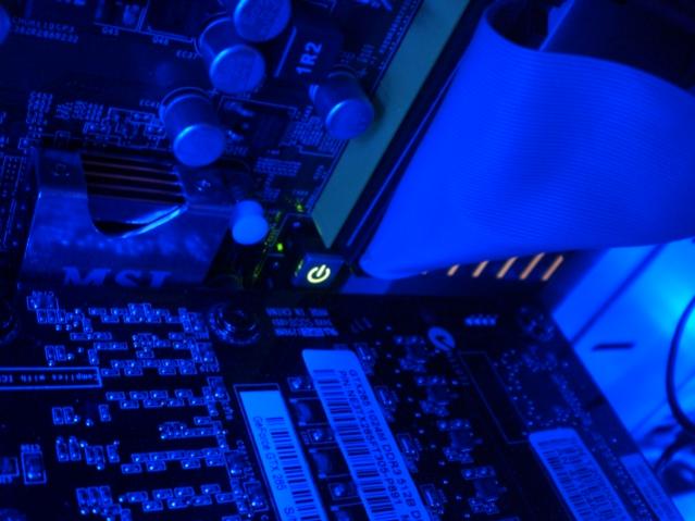

CMOS & reset button werden bei mir durch die grafikkarte (gtx 285) bedeckt..also finde die buttons irgendwie an falscher stelle^^...
und power button könnte man gerade noch so erreichen :)...
mache das gehäuse eh nicht auf ,um auf diese tasten zu drücken, von daher ^^

Wieso verdeckt die Grafikkarte die Buttons? Also bei einer HD4870 Dual Slot Karte im untersten PCIe Slot bedeckt die Buttons nicht. Und eine GTX295 ist doch keine Tri Slot Karte.
Weswegen steckt die Grafikkarte denn im unteren der beiden PCIe Slots?

@tobi 25778
moment...ich mache ein bild mit der digicam und versuche es zu posten;)
Hier das Bild:
Power-Button kann man noch betätigen, aber die restlichen 2 haben die Graka im Weg...
Du hast doch gar kein DKA790GX.
Kann das sein, dass Du ein KA790 hast? Habe es gerade nachgeschaut.
Du hast ein KA790GX Da sind die Buttons anders angeordnet!!!!

hab grad nachgeschaut und tatsächlich, ist en ka 790gx...nehme alles wieder zurück :)
