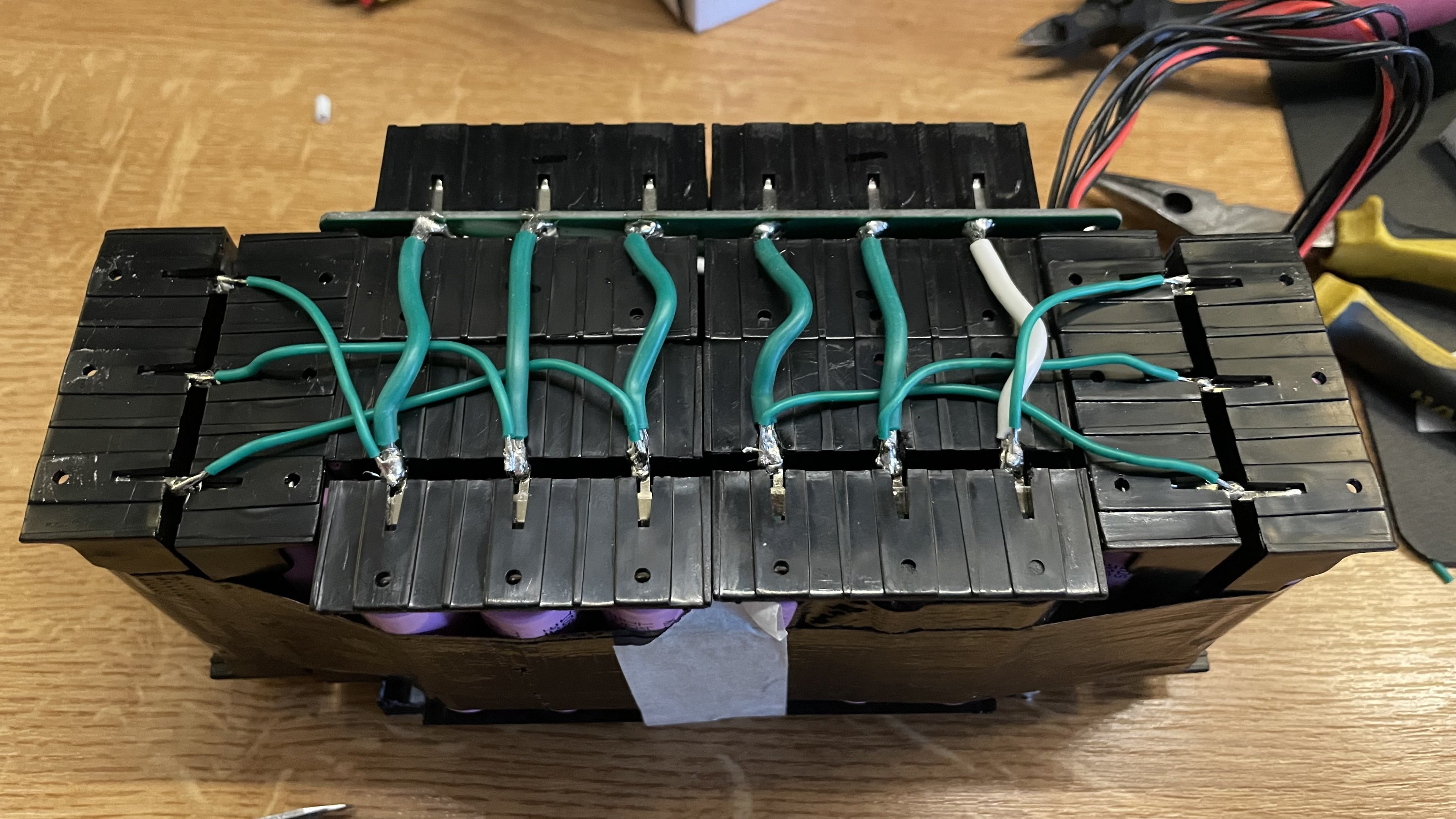

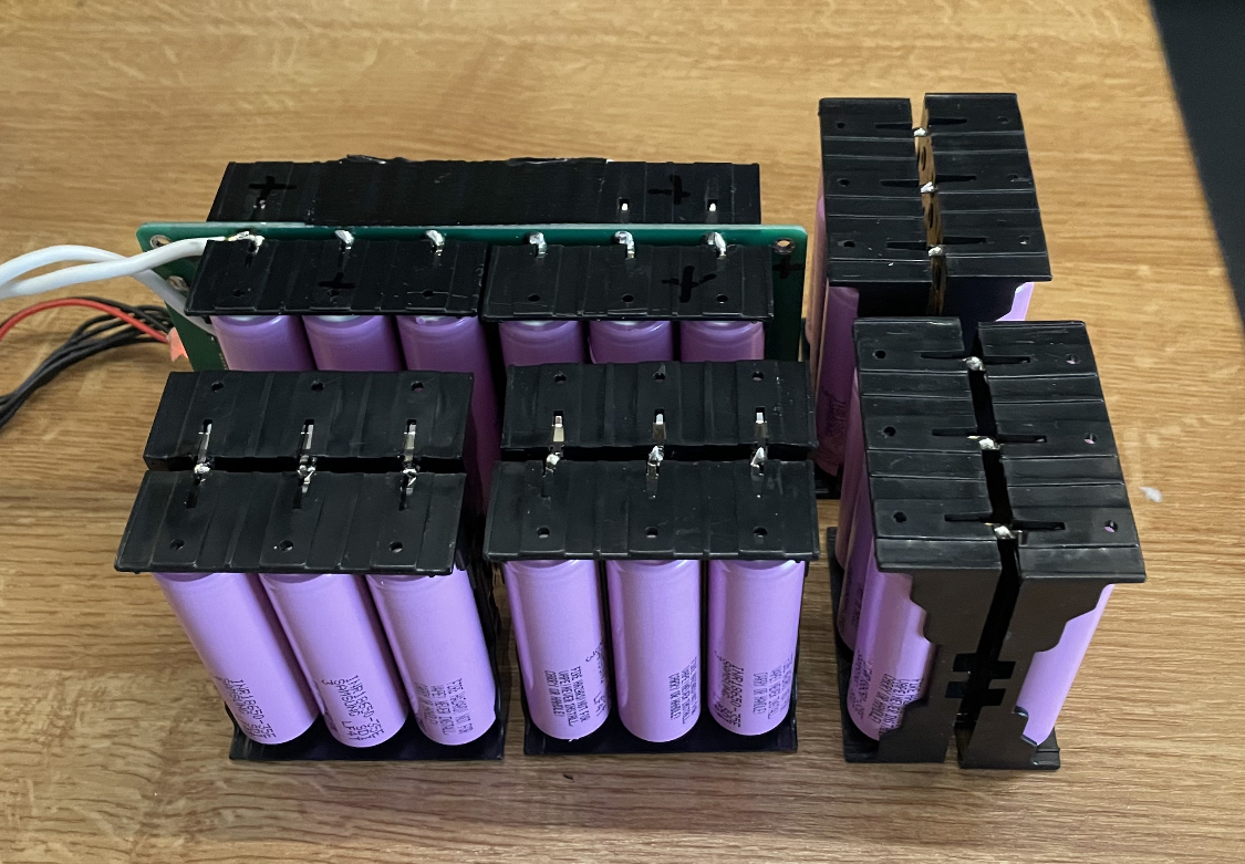

Das man aber nur lächerliche 200 Watt an Leistung raus nehmen darf, zeigt mir das man die billigsten 18650er Zellen genommen hat, die der Markt her gibt.
Das ist ja nicht mal 1c an Leistung.
Eine 0815 18650er Zelle (Samsung 35e) kann bereits 8amp konstant liefern, was ca. 2,5c entspricht.
Nimmt man nun hochwertige Zellen, sollten da 1-3kw Leistung Angabe möglich sein.
Evtl sehe ich das auch alles falsch.
Liegt daran das ich mir meine eigenen Akkus aus 18650er Zellen baue
Und was kostet dich diese Frickellösung die wenn es nicht vernünftig gemacht wird auch mal schnell in Flammen aufgehen kann? Sorry aber wenn ich so was sehe wird mir Angst und Bange und jeder Elektriker schlägt die Hände über den Kopf zusammen.

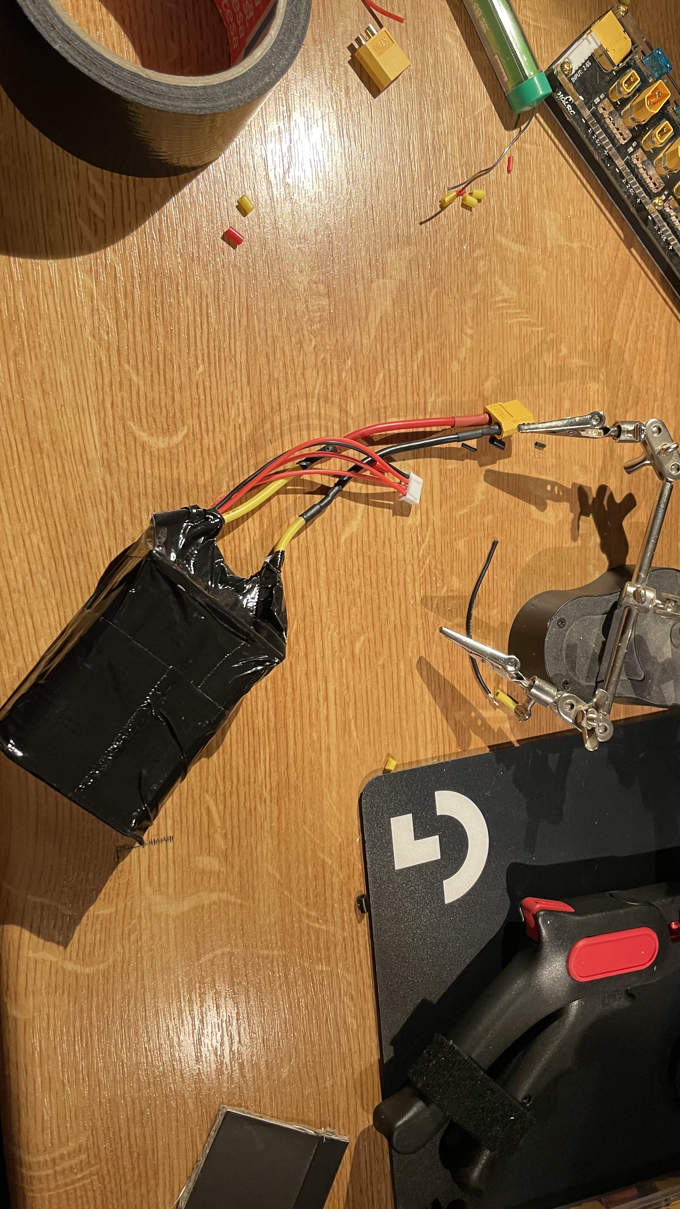

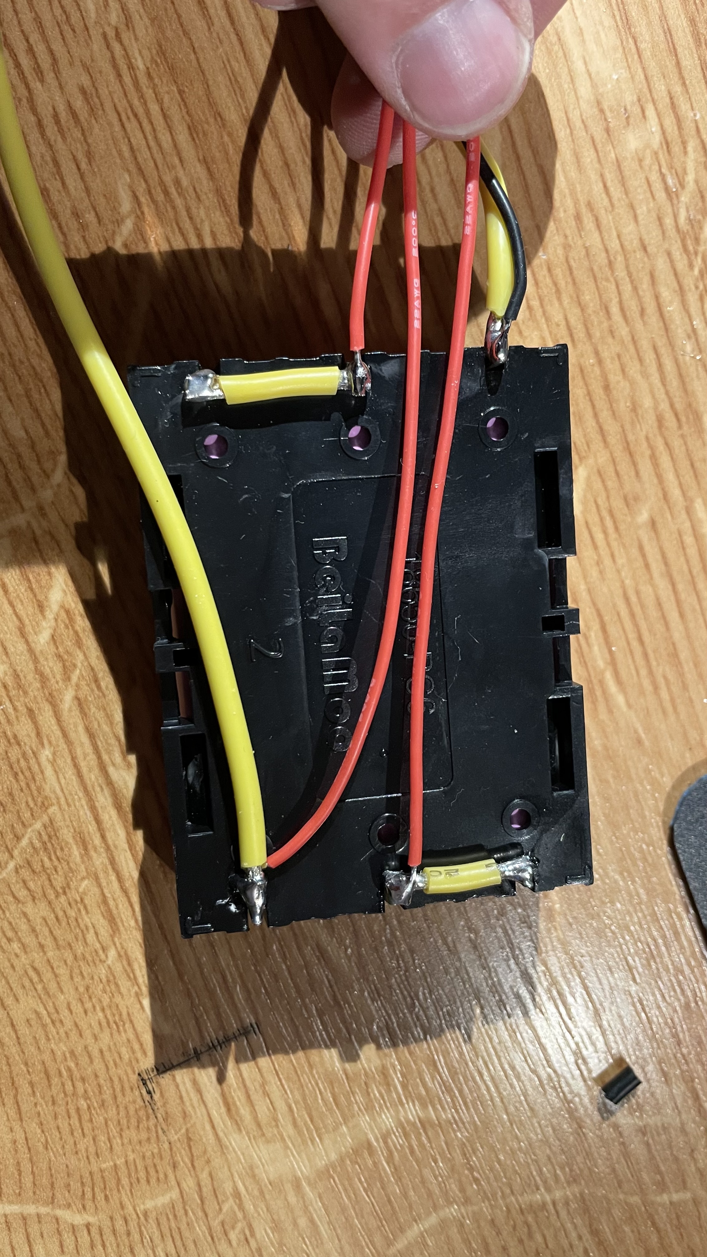

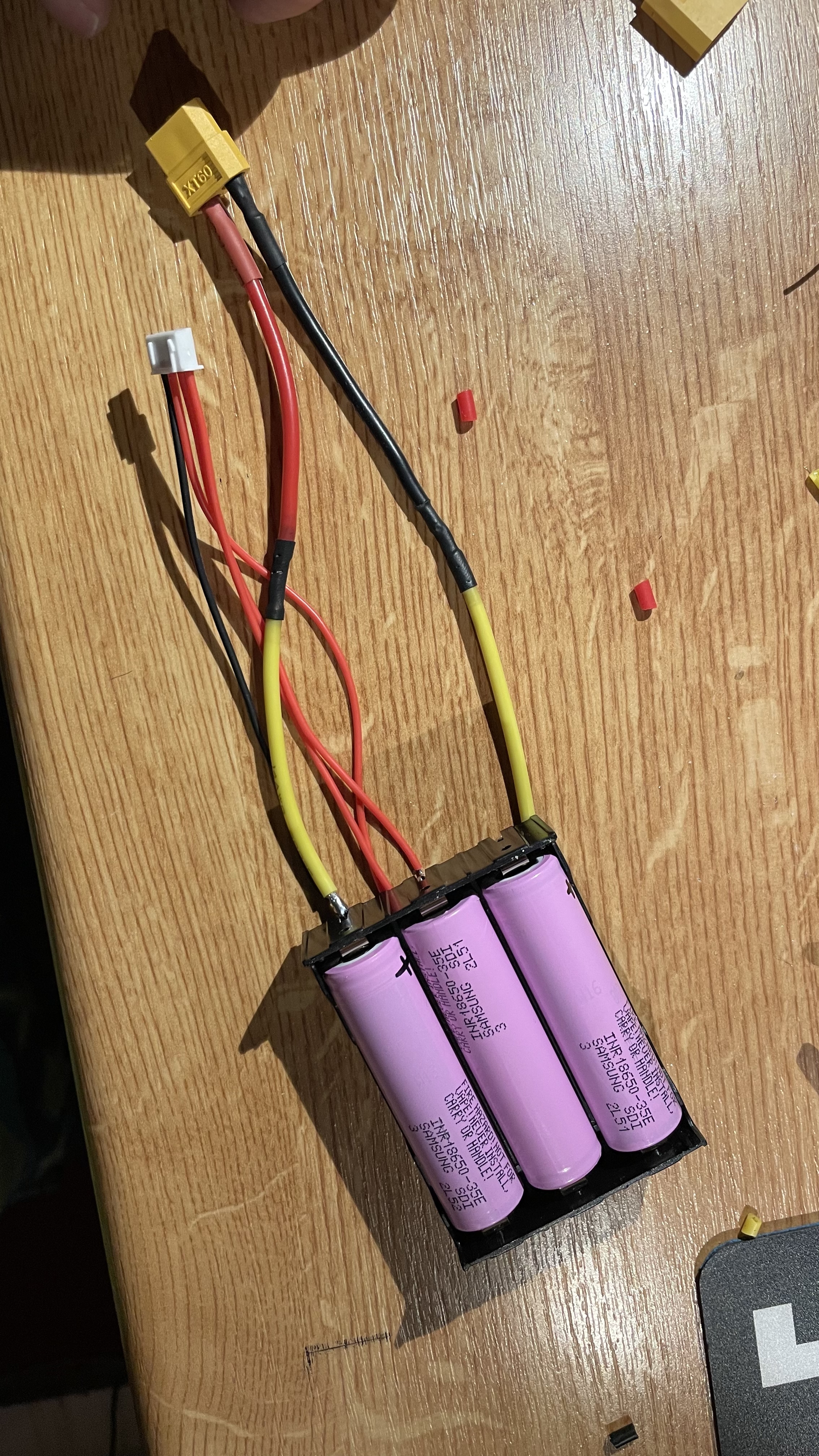

@Fresh-D, das sind Werbebilder, die sollen nur gut aussehen müssen aber keinen Sinn ergeben ;)
was macht dir an parallel geschalteten 18650er Akkus denn sorgen?
Und hier mein 3s 12v pack für den lipo heizkoffer (mittlerweile 3s 3p)
Tape ab und man kann jede Zelle tauschen. So sieht Nachhaltigkeit aus

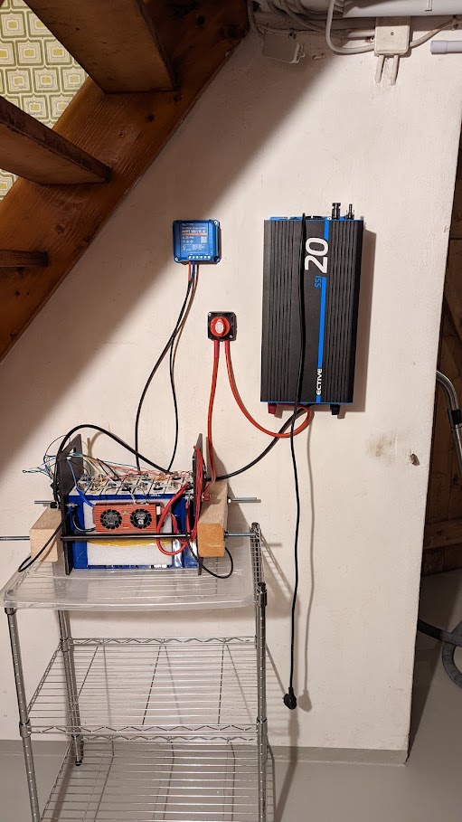

Das sind aber keine LiFePo4 sondern die im Volksmund genannten Lithium Ionen-Zellen. Hab mir gerade meinen ersten DIY-LiFePo4-Speicher für den Heimischen Keller gebaut :D (Anlage ist noch nicht Final).
