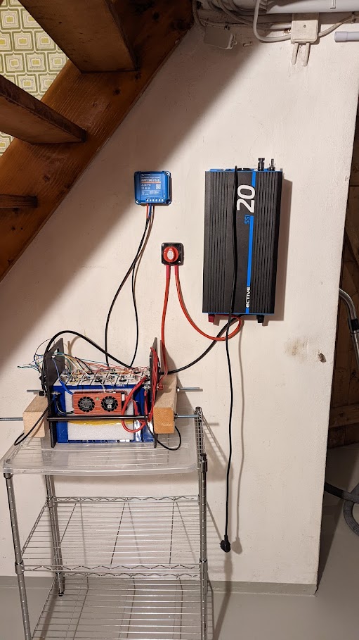

Sowas ähnlich habe ich mir auch vor 2 Jahren selbst gebaut, nur mit 12V anstatt mit 24V. Mobil in einem Batteriekasten mit 1920Wh, Laderegler für Solarpanel oder Laden per Netzteil, Wechselrichter und USB-A & C. Allerdings nur 500W Output. Dafür reiner Sinus. Hat Spaß gemacht alles selbst zu bauen. Ein 50 Zoll TV läuft damit gute 20 Stunden 😁Towatai schrieb:Das sind aber keine LiFePo4 sondern die im Volksmund genannten Lithium Ionen-Zellen. Hab mir gerade meinen ersten DIY-LiFePo4-Speicher für den Heimischen Keller gebaut(Anlage ist noch nicht Final).
