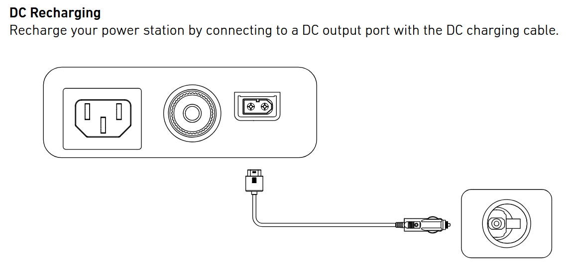

Also theoretisch, laut handbuch, kannste das ding an den zigarettenanzünder klöppeln. (DC-Recharging)
Da das an den Solar Charge input geht, kannst du da sogar theoretisch mit bis zu 60V dran.
Und deine Annahme ist richtig, das wird dann auf 10A begrenzt, ob da jetzt 12 (120w) oder 14,5V (145w) reingehen, ist dem ding dann auch hupe.

Gut, denn das geht nicht so richtig aus dem Datenblatt hervor. Ich möchten den Ladeeregler ungern grillen wenn ich an die leere Powerstation eine Batterie anschließe und die da direkt 200A reinjagt.
Sprich, das gerät nimmt alles zwischen 11 und 60V an und riegelt bei 10(12,5)A ab - idiotensicher quasi ;)
Doch, kann man doch sehen, ist doch bebildert
Bei den Steckern sind eher die Kabel und die internen regler wohl der begrenzende faktor ^^
