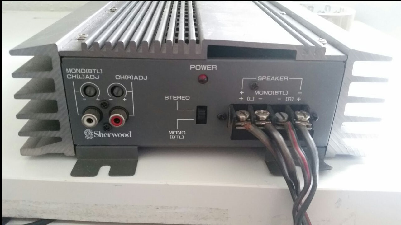

Endstufe: Sherwood XA-1100
Dazu habe ich keine Anleitung gefunden.
Kann ich damit einen sub anschließen, wenn ja wie ?

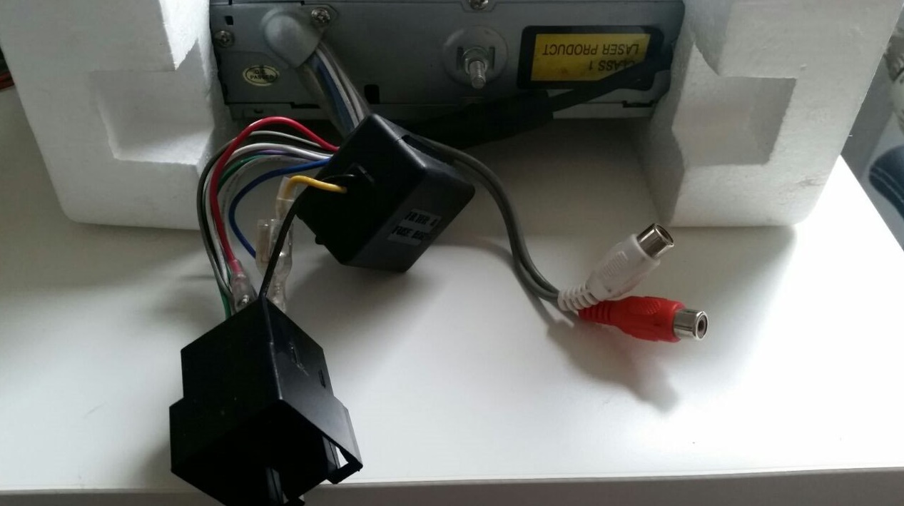

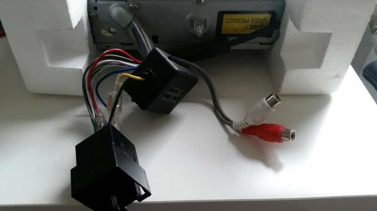

Wozu sind die cinch Kabel am Radio ? Aux in ?

ja. indem du die entstufe brückst. steht alles dran. (mono)
aber: entweder, oder! stereo, mono.

Du verbindest die weiße Chinchbuchse vom Autoradio mit der weißen Chinchbuchse der Endstufe mit einem einfachen Chinchkabel. Dann stellst du den kleinen Schiebeschalter der Endstufe auf "Mono" und verbindest den Subwoofer mit dem Pluspol an der Plusklemme ganz links und den Minuspol mit der Klemme ganz rechts, die beiden mittleren Lautsprecherklemmen bleiben unbenutzt.
Die normalen Lautsprecher bleiben weiter am Autoradio angeschlossen - wie gehabt.
Der Sound sollte nun deutlich besser sein. Idealerweise kann man am Radio in den Einstellungsmenüse noch ein Hochpassfilter / Tiefpassfilter setzen, um die ganz tiefen Frequenzen bei den Lautsprechern und die höheren Frequenzen beim Sub rauszufiltern - das weiß ich aber nicht, ich hab mir den Link zum Autoradio nicht angeschaut.

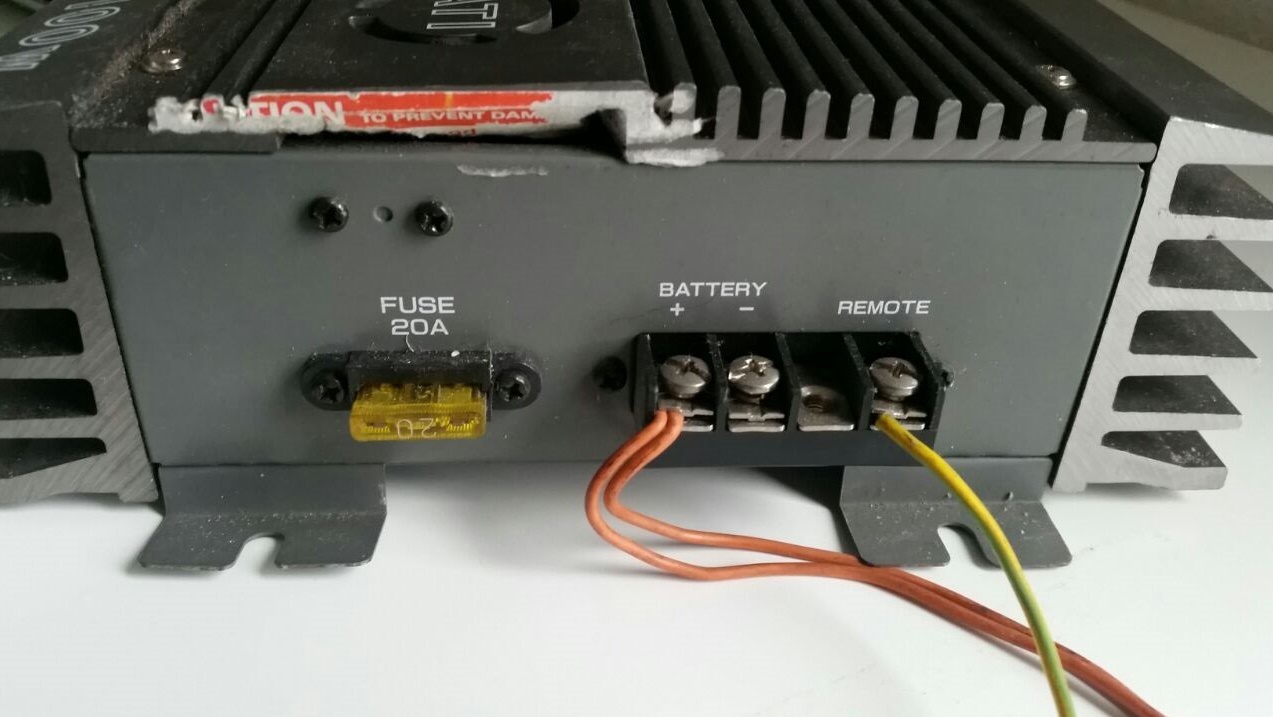

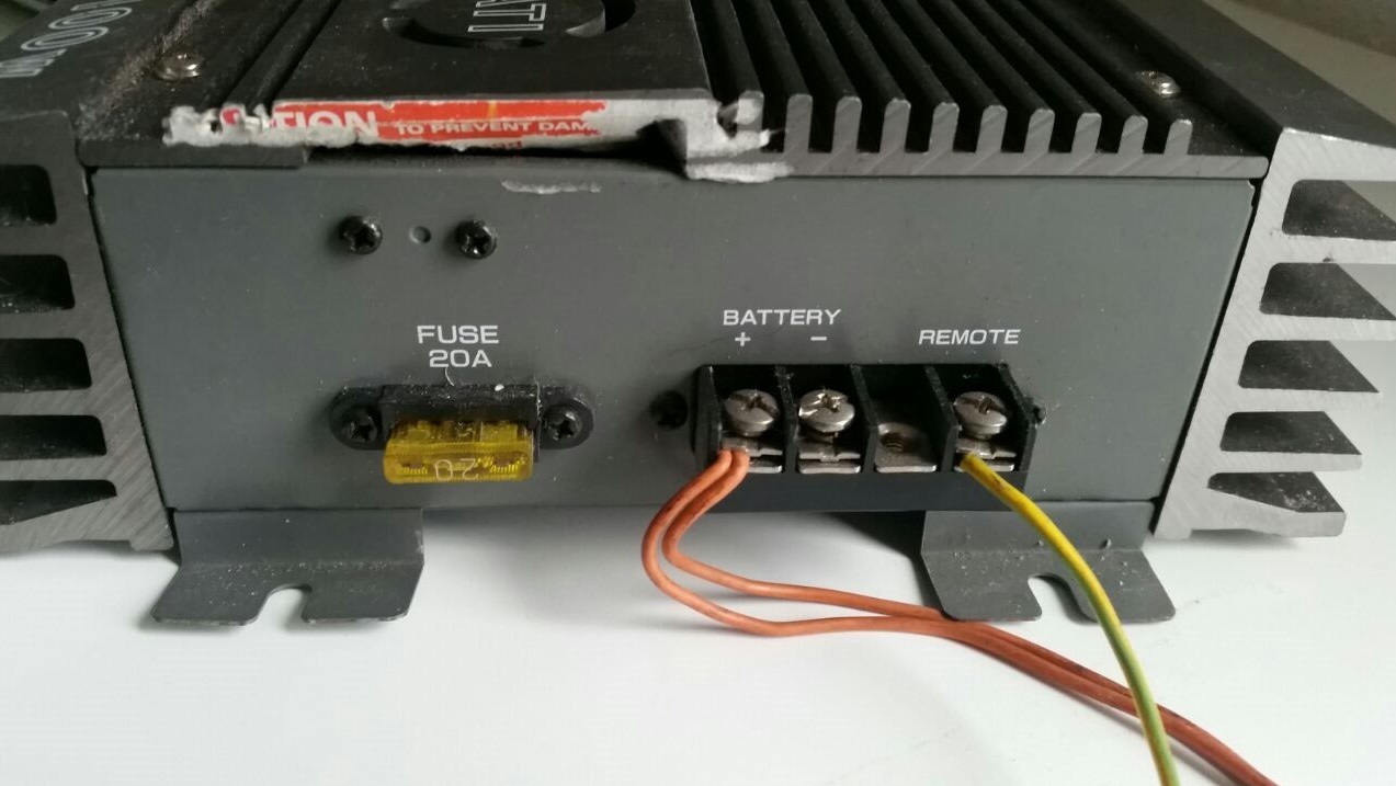

Ah okay danke :). Was ist mit dem remote Eingang der Endstufe ?

Du hast am Radio in Verteilerblock A einen blauen Draht "elektrische Antenne". Der wird mit dem Remote-Eingang der Endstufe verbunden, damit Radio und Endstufe zusammen ein- und ausgeschaltet werden. Plus und MInus dann mit der Autobatterie verbinden.
Vielen Dank für die erklärung ! :)
