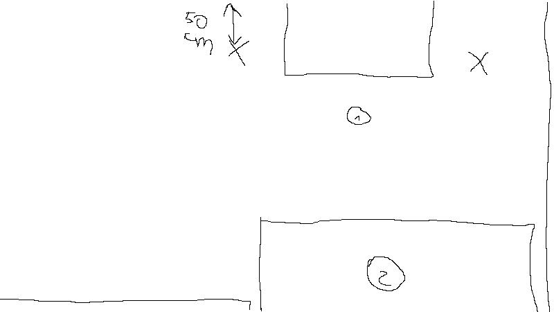

Ich kann mir keine richtige Vorstellung von deinem Raum bzw. deinen Hörpositionen machen. Bei mehr als einer Hörposition wirds schwierig. Könntest du eine kleine Zeichnung machen, in der du grob darstellst, wo der TV die Frontboxen der Schreibtisch und das Sofa stehen?
edit: Ich würde mich bei dem Raum erst einmal von dem Subwoofer verabschieden, man kann ihn im Hinterkopf behalten, aber gut aufgestellte Boxen klingen auch mit einer Null hinterm Punkt gut.

mr Bojangles: phu, ok hab mal eine Skizze gemacht, aber erwarte nicht zu viel:D
Also die Kreuze sind die LS, die 1 und 2 die Hörpositionen.
@Luxmann:Ja genau so ähnliche Beiträge haben mich zum Nachdenken angeregt, dass Verstärker zum Musikhören einfach besser sind. Ich hab den Receiver übrigens per HDMI an meinem Notebook, ist digitaler Klang auch mit dem Versärker möglich?
