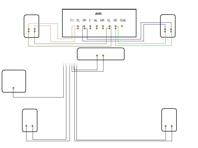

Sorry ich verstehe nicht genau wie du die Verkabelung gemacht hast.
Kann ich mir das so vorstellen - siehe Anhang.. (hab fix mal nen Bild gemacht :) )

schau mal auf das bild: link
die hoch und mitteltöner mit sind an "front" angeschlossen.
der Tieftöner an soround back / Bi-amp
