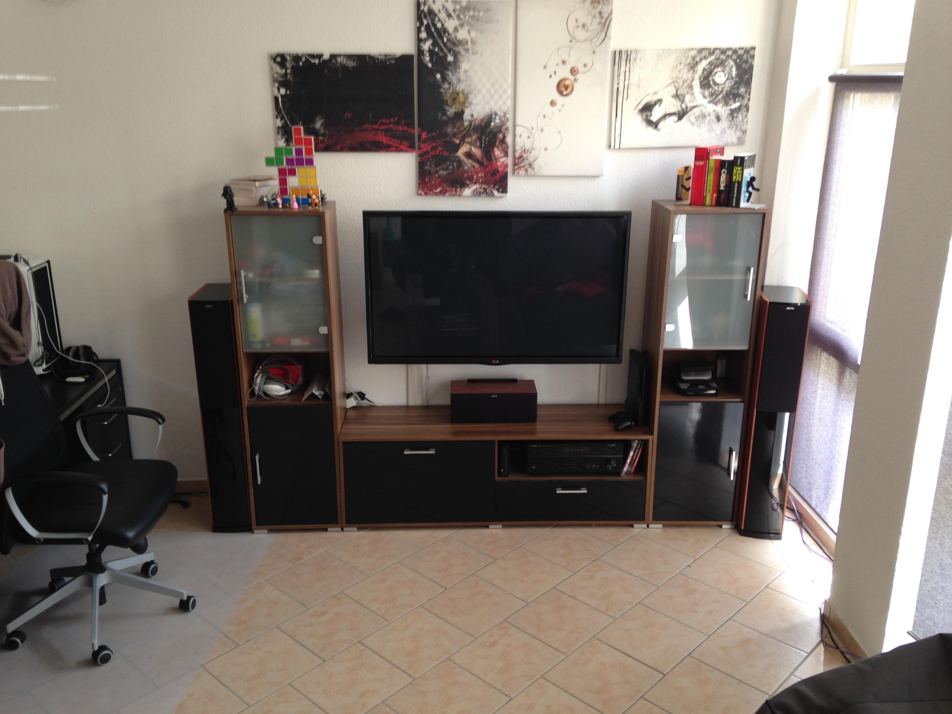

ich möchte meine Anlage bestehend aus :
gern um einen Subwoofer erweitern. Ich kenne mich aber herzlich wenig aus und bin daher auf eure Hilfe angewiesen :)
Genutzt wird die Anlage fürs Zocken, Filme/Serien und Musik ( Rock ). Preislich bin ich mir nicht sicher, was notwendig ist. Ich werfe jetzt mal 200€ in den Raum. Ich bin gern bereit diesen Betrag entsprechend anzupassen. Es sollte halt im Verhältnis passen :)
Ebenfalls würd ich mich über ein paar evtl. Tipps zur Ausrichtung/Aufstellung der Lautpsrecher freuen.
Ich habe schon etwas hier im Forum und im Netz gelesen, aber was es da alles zu beachten gibt ist ja nicht normal ^^ und vor allem räumlich auch sehr schwer machbar.
Ich habe erstmal alles guten Gewissens, bzw wie der Platz es hergab aufgebaut. Wenn da noch Optimierungspotential ist immer raus damit.

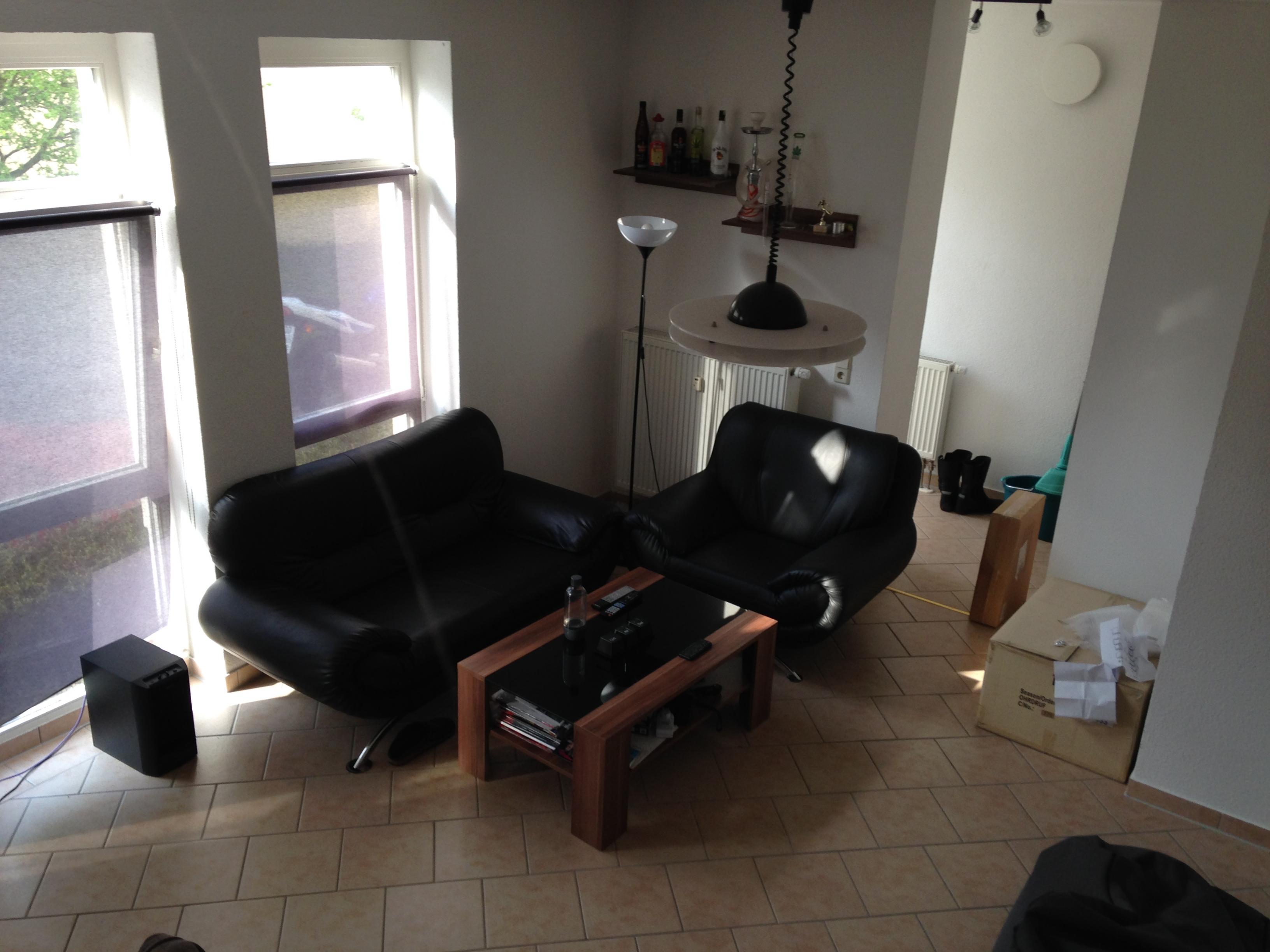

IMG_2682.jpg ... restlicher Raum
Der Sitzplatz ist etwa 3,80m vom TV entfernt.

Grundsätzlich brauchen Bassreflexboxen etwas mehr Platz um die beste Wiedergabe des Tieftons wiederzugeben.
Deine Positionierung der S 606 ist nicht besonders optimal, besonders die auf der rechten Seite.
Womöglich könntest du dir einen Subwoofer sparen wenn du die Boxen etwas freier im Raum Positionierst.
Den Centerspeaker S60CEN konntest du auch etwas von der Wand wegschieben.

Bevor ein Subwoofer angeschafft wird, würde ich empfehlen, erst einmal die Aufstellung und Raumakustik zu verbessern.
Folgende Punkte stechen mir sofort ins Auge:
  1. aufpassen, dass Dein Yamaha AVR im TV-Reck ausreichend Luft bekommt, nicht dass er überhitzt bei längeren Film-Abenden und hohen Lautstärken
  2. Ziemlich harter Raum dank Fließen, überwiegend leeren Wänden und Fenstern. Hier könnte ein Teppich und Vorhänge etc. was bringen
  3. Standlautsprecher brauchen Platz. Und das sowohl nach hinten als auch zur Seite. Zumal die Jamo ja noch einen Tieftöner unten in der Seite drin haben. Eine bessere Aufstellung wird das Klangerlebnis steigern, weniger dröhnen, bessere Bühne/Darstellung etc.
  4. Wenn man einen Standlautsprecher anwinkelt, dann doch bitte beide
  5. Der Center braucht auch etwas Luft nach Hinten, wenn Du ihn dann auch noch in der Vertikalen etwas anwinkelst (nach oben), dann wird der Klang an der Sitzposition, vorallem in den Mittel/Hochtönen besser und es klingt etwas mehr so, als ob die Stimmen aus dem TV kommen, nicht von weiter unten ...
  6. Idealerweise sollten die Standlautsprecher noch weiter vorne stehen als der Center, so dass es vom Sweetspot aus einen Halbkreis beschreibt (also die drei Lautsprecher)
Ich glaube, wenn das alles erledigt ist und der Wunsch nach einen Subwoofer immer noch da ist, dass man entsprechend hier einen guten findet, der im Budget liegt :)

Damit Du noch ein wenig Feedback hast, warum es sinnvoll ist, diese einzelnen Punkte:
1. Ok. War nur als Hinweis gedacht, nicht dass Dir der AVR durchbrennt wegen Überhitzung. Aber solange die Hitze dort nicht staut und der AVR richtig heiß wird, soll es wohl so gehen :)
2. Es ist so, dass man vor allem das DIREKT-SIGNAL der Lautsprecher möchte und dann sehr viel später einige Reflektionen bzw. Nachhall (des Raumes). Was man aber vermeiden möchte, sind zeitige Reflektionen, sprich solche, die vom Lautsprecher nach einer Oberfläche direkt auf den Hörer kommt.
Wenn Du an Deinem Hörplatz sitzt und dann die verschiedenen Oberflächen des Raumes/Möbel als Spiegel betrachtest, wirst Du feststellen, dass es viele Flächen gibt, mit denen Du die Lautsprecher mit nur einem Spiegel sehen könntest. Das sind z.B.
- Wände
- Tisch
- Boden
- Decke
Und wenn diese Oberflächen hart sind, sprich aus Fließen, Glas, Metall, Lackiert etc., dann kann der Schall, ohne diffus zu werden, direkt und gebündelt auf Dein Ohr treffen. Und das wird für das Gehirn komisch, wenn das Direkt-Signal und dann die frühen Reflektionen kommen. Das klingt unschön. Genau das will man verhindern.
Darum eignen sich Dinge, die die Härte des Raumes ein wenig mildern. Eben Vorhänge, große Pflanzen, Teppich. Von irgendwelchen Absorbern möchte ich hier gar nicht sprechen.
Gegenteil wäre übrigens ein stark schluckender Raum, hier sind Diffusoren sinnvoll, damit die "Brillanz" und der Nachhall überhaupt ankommen.
3. Schall breitet sich kugelförmig aus. Und tiefe Töne haben lange Wellen. Und durch die Wandnahe Aufstellung wird das Signal schnell reflektiert. Sprich, man hat das Direktsignal und die erste Reflektion sehr nah auf einen zukommen. Das Bass.Signal wird dadurch verstärkt, was sich oft in Dröhnen, Wabern und wummerigen Bass auswirkt. Dazu wird es auch noch schwammiger.
Darum sind Standlautsprecher gegenüber Regallautsprechern nicht immer sinnvoll, vorallem wenn kein Platz dafür ist. Darüberhinaus sind Standlautsprecher mit eingebauten "Subwoofer" noch aufstellungskritischer. Stichwort Platz ;-)
4. Man winkelt ja die Lautsprecher zum Hörplatz ein, weil der Hochtöner oft stark bündelt und man ja die Brillanz möchte und keinen dumpfen Ton. Je nach Lautsprecher bündeln einige mehr, andere weniger.
Aber wenn man einen Einwinkelt, den anderen nicht, sollte klar sein, dass es klanglich nun zwischen links und rechts Unterschiede ergibt, die man eigentlich vermeiden möchte.
5. Prima. Und wenn es jetzt schon auf TV-Höhe klingt, ist gut ... das Anwinkeln wird den Hochtöner vorallem unterstützen, wenn er somit auf dein Hörplatz bzw. Ohrhöhe zeigt ... bei der Entfernung (Center --> Ohren) braucht man wohl nur sehr wenig anwinkeln.
6. Tja, das wird wohl auch nach wie vor das Problem sein, der Platz, wenn der Raum so eingerichtet ist, wie er gerade ist. Mehr m² kann man nicht zaubern, außer umziehen. Und bleibt man in seiner Wohnung, kann man evtl. über eine andere Aufstellung nachdenken.
Aber ... solange Dir der Klang gefällt, ist doch alles in Ordnung ;-)

Ich habe jetzt beide Lautsprecher etwa gleich auf den Hörplatz hin angewinkelt und nochmal neu einmessen lassen.
Bin mit dem Klang auch sehr zufrieden ... was natürlich auch daran liegt, dass ich vorher nix wirklich brauchbares hatte.
Dass die Standlautsprecher bei wenig Platz nicht so gut geeignet sind versteht sich von selbst, allerdings hab ich das ganze Set gebraucht so günstig bekommen, dass ich es kaufen MUSSTE :D
Deshalb fahre ich momentan lieber den Kompromiss aus Klang und Aufstellung für den Übergang statt nochmal alles zu kaufen wenn mehr Platz zur Verfügung steht.
