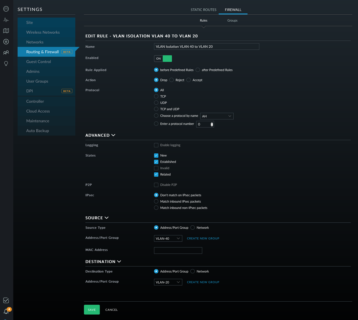

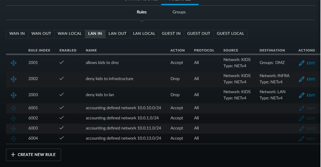

Gibt mehrere Möglichkeiten nun. Da du eh schon UniFi AccessPoints hast, könntest du ein UniFi USG nehmen. Der integriert sich in den UniFi Controller und lässt sich von dort konfigurieren.
https://www.youtube.com/watch?v=was6wbtq4vw
https://www.youtube.com/watch?v=L117QGGtvDo
