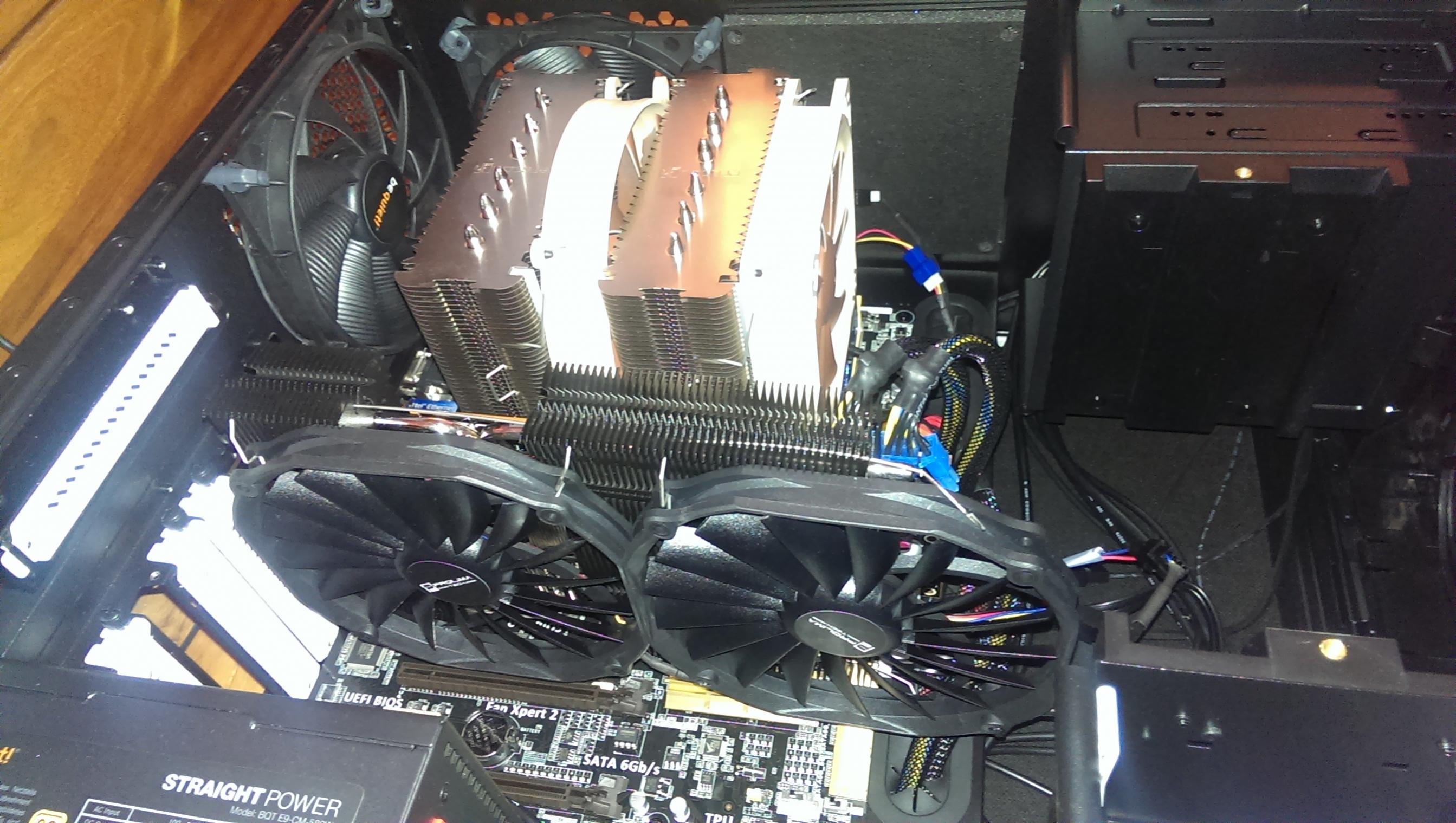

Ich muss nochmal wegen der Abmessungen nerven
Wie viel Platz ist zwischen den SpaWas und dem Kühler? Also in der Höhe.
- Okt. 2013
- 114
Du meinst zwischen den VRMs ohne Kühler und dem MK-26?

Sind 12,6mm - steht doch auf der Herstellerhompage: http://www.prolimatech.com/en/products/detail.asp?id=1672&subid=1678#showtab
- Okt. 2013
- 114
Zu den VRMs sind es aber etwas mehr, da die GPU ja höher ist als diese und der Kühler auf der GPU sitzt. Ich kann jedoch nur den Abstand zum PCB messen, sonst müßte ich alles nochmal auseinander bauen. Hinten am Mainboard sind es 1,9cm, vorne 2,1cm Abstand zum PCB der Karte. Die unterschiedlichen Abstände kommen dadurch zustande, daß die Lamellen des MK-26 in der Mitte nicht so hoch sind wie an den Seiten.

Verschrauben ist nicht möglich die Karte ist zu breit.

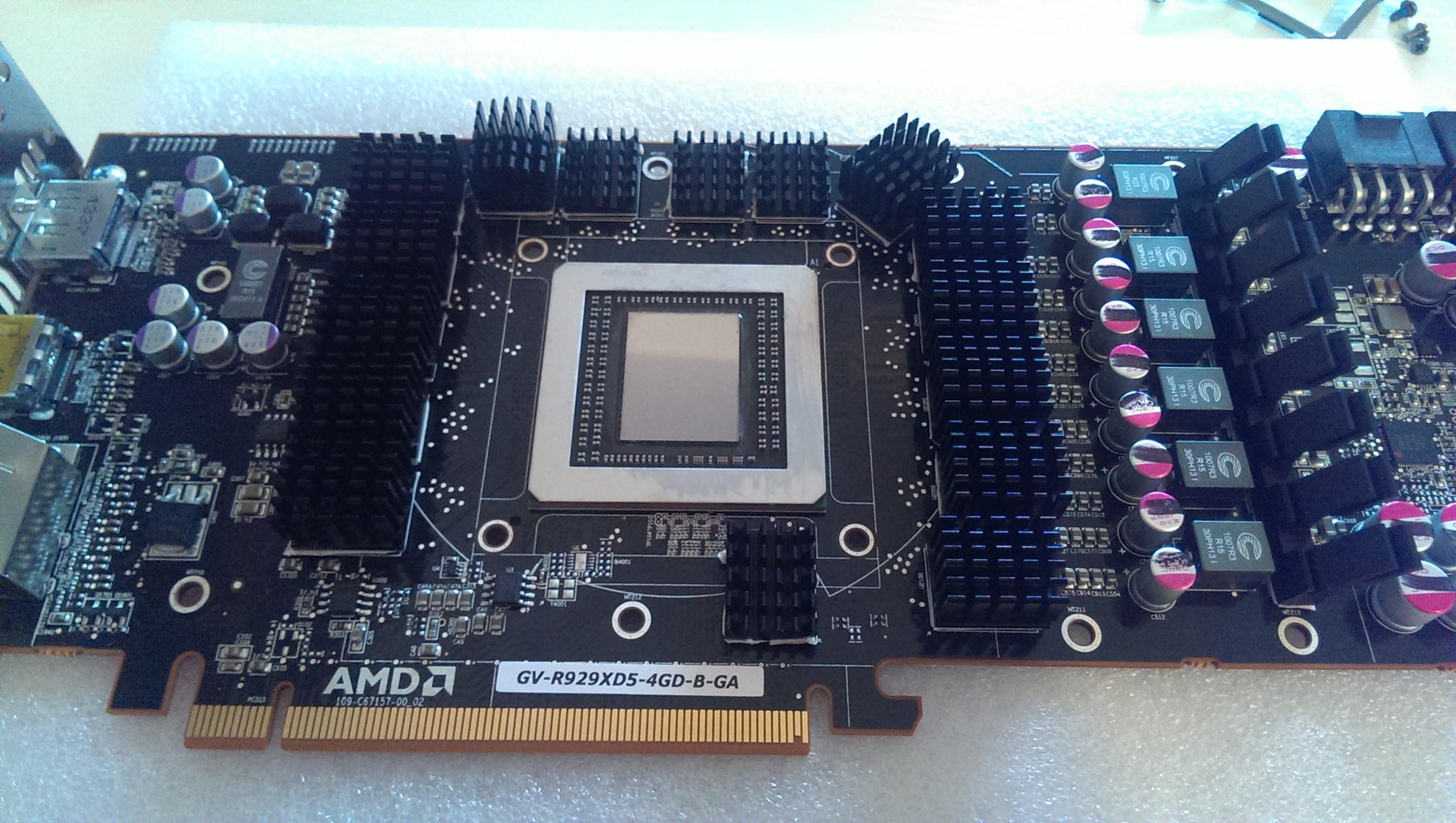

Hast du eigentlich auch die Bereiche um die SpaWas abgeklebt? Und wenn ja, womit? Bei dem AC liegen ja extra Isolierbänder bei.
- Okt. 2013
- 114
Wie meinst du das?

netter Umbau! Kann nur bestätigen, das ist nix für schwache Nerven, schon gar nicht bei einer Karte in dieser Preisklasse. Hab den MK-26 in der Black Edition auf meiner 760er verbaut, biegt sich schon ziemlich gen Boden wenn nicht gestützt. Ne schöne Lösung dafür hab ich aber leider auch noch nicht gefunden
Bei dir sieht es so aus als würde die Karte hinten nach oben gebogen!?

Ich finds gerade nicht, sorry. Ich habe aber in einen Review gesehen, bzw. gelesen, dass zwischen den Spannungswandlerkühlern und den anderen Bauteilen eine Isolierung genutzt wurde, damit kein Kurzschluss entstehen kann, sollte der Kühler doch irgendwas berühren.

Stimmt sieht so aus das die Karte nach oben gebogen wird, liegt aber mehr am Foto und ist in Wirklichkeit nur minimal

Nein habe nichts abgeklebt, ist aber auch nicht notwendig. Da ist bei dem Kühler nach überall genug Platz.
Man sollte natürlich auf jeden Fall verhindern, daß der Kühler etwas anderes berührt als das was er kühlen soll.
Berührt der Kühler zum Beispiel die Kondensatoren, kann einen das die Karte kosten. Steht aber auch im Bericht.

Das Layout für VRM+RAM habe ich einer anderen Seite entnommen, die ich hier leider nicht verlinken kann/darf.

Schön einen weiteren Umbau zu sehen. Das von dir verwendete Layout hatte ich am Anfang auch. Es ist allerdings was die Kühlleistung der VRMs betrifft meinem Layout klar unterlegen, daher habe ich gewechselt
