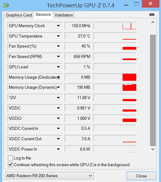

Müsste eigentlich mit der neusten GPU-Z Version gehen.
- Okt. 2013
- 114
Ich bin mir ziemlich sicher, dass ich diese Version installiert habe (bin im Moment auf der Arbeit und kann nicht nachschauen, aber zu 99%). Von welchem Hersteller ist deine Karte denn? Ich habe eine von Gigabyte. Welchen Treiber benutzt du?
- Okt. 2013
- 114
Hersteller und Treiber sind nicht von Belang. Es ist immer das Referenzdesign. Und GPU-Z liest das Bios der Karte aus. Mal ne ganz blöde Frage, du weißt daß du in dem Sensors Fenster von GPU-Z scrollen kannst oder?
Soweit wahr ich auch schon
Ich kann machen was ich will, aber die Temps werden nicht angezeigt.
Jemand noch ne Idee?
Edit: Habe jetzt mal eine Email an Gigabyte geschrieben, mal sehen was die dazu meinen.
Edit2: Habe mir nun die neueste Beta von HWiNFO64 installiert, damit bekomme ich die Temperaturen VRM1 sowie 2 angezeigt.
