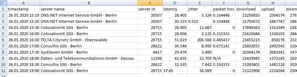

Das Problem ist daraus jetzt mal ein Diagramm zu machen. Excel kann entweder Datum oder Uhrzeit. Beides zusammen peilt der bei den Diagrammen scheinbar nicht ...Enurian schrieb:So hast du eine Spalte mit datetime und Excel macht alles von alleine korrekt.
Falls das nicht klar wurde, das Ergebnis sieht so aus:
Ärgere mich da gerade aus gegebenen Anlass wieder mit rum.
Edit:
Ich nehme alles zurück. Einfach beim Diagramm die X-Achse auf "Textachse" umstellen und dann fluppt das 😅

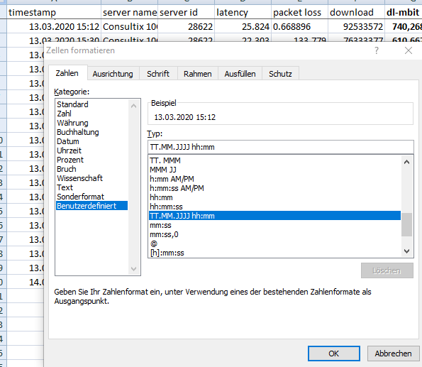

Klar kann Excel das.sini schrieb:Das Problem ist daraus jetzt mal ein Diagramm zu machen. Excel kann entweder Datum oder Uhrzeit. Beides zusammen peilt der bei den Diagrammen scheinbar nicht ...
Ggf. in der ersten Spalte Rechtsklick -> Zellen formatieren -> Datumsformat angeben:
Im Diagramm wird das dann automatisch richtig verarbeitet.

Enurian schrieb:Klar kann Excel das.
Kopf->Tisch ... Ich merke ich nutze zu wenig Excel. Vor 10 Jahren wusste ich das noch ... 😐
Thx!

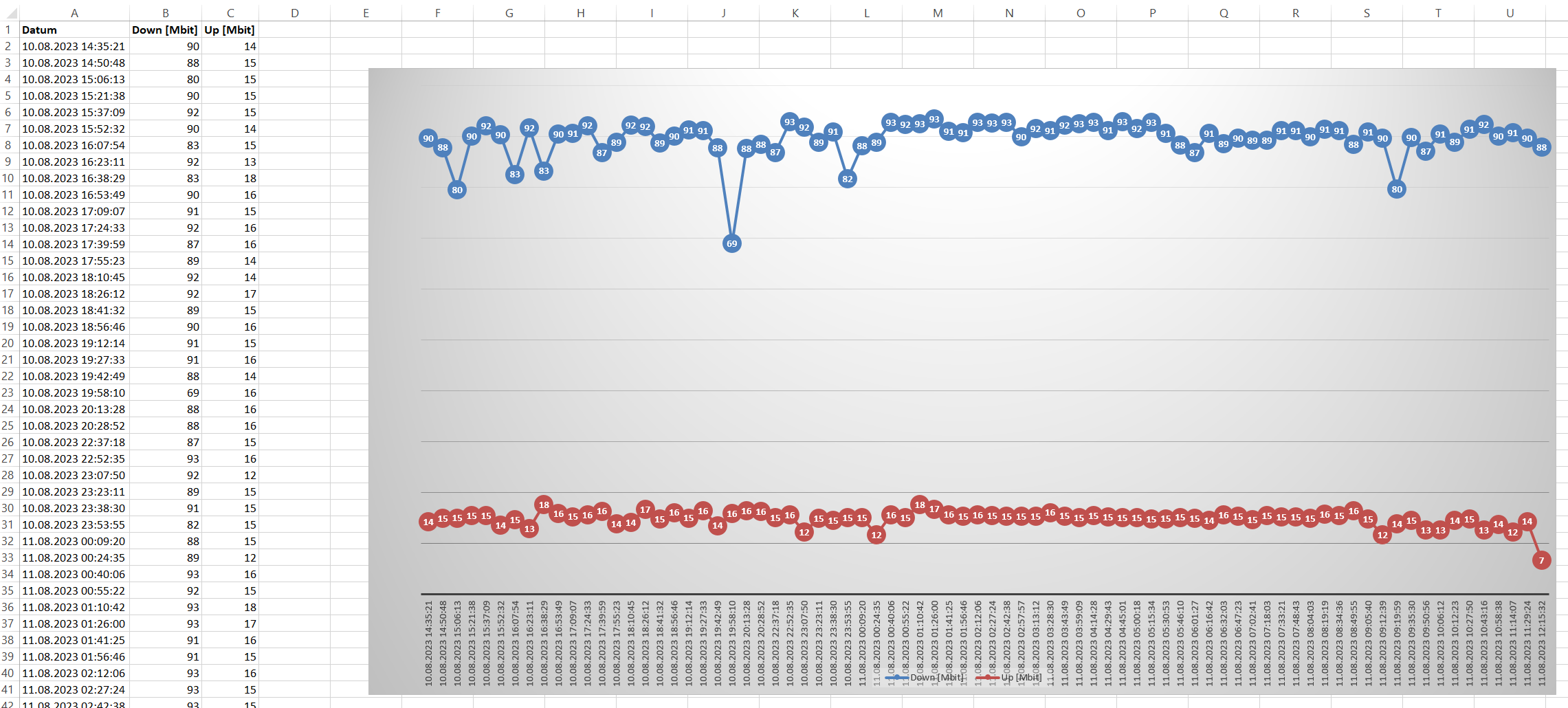

Ich habe das Script nun komplett überarbeitet. Man muss nur noch die Server ID im Script ändern und kann es dann einfach starten. Der Test wird automatisch alle 15min wiederholt (änderbar).
Die CSV mit den Logs wird erstellt. Nun kommt das beste. Mit der Auswertung.xlsm könnt ihr die csv vollautomatisch einlesen und alle 15min aktualisieren lassen. Die Ergebnisse werden im Diagramm dargestellt. Das Diagramm wird ebenfalls aktualisiert.

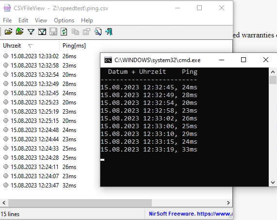

Habe noch zusätzlich ein kleines batch script geschrieben, dass den Ping in einem einstellbaren Intervall ausgibt + in eine CSV schreibt.
Ich arbeite privat und auch geschäftlich mit dem Tool CSVFileView. Der Link zum kostenlosen mini Programm ist in der ZIP. Damit könnt ihr fix mal eben eine CSV überschaubar anzeigen lassen (siehe Beispielbild unter Ping Test CSV).

Update 15.08.2023:
Ich habe die Scripte auch mal auf meinem Blog zur Verfügung gestellt: ottelo.jimdo.de
Speedtest Download:
Speedtest by ottelo
Ping Test CSV Download:
Ping Test CSV by ottelo
Update 15.08.2023:
- In der Auswertung.xlsm sind noch paar Bugs drin, versuche ich zu fixen.
- neu ping testen und Ergebnisse in eine csv schreiben
