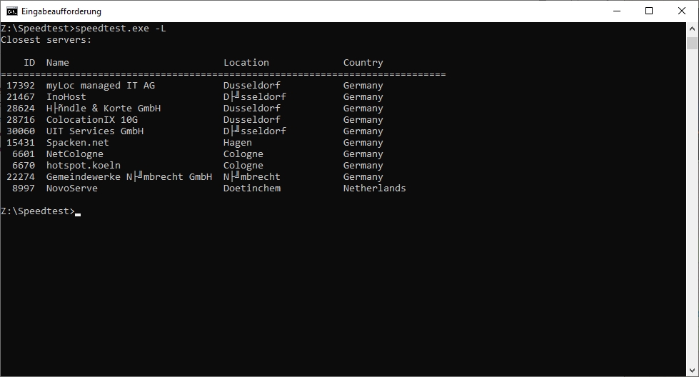

3.2 Auswahl des Servers
- Den Ordner D:\Speedtest erstellen
- Speedtest CLI von https://www.speedtest.net/apps/cli herunterladen und im Ordner D:\Speedtest speichern

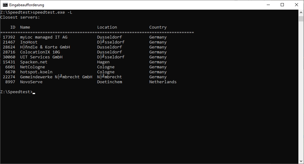

Bei Speedtest.net stehen mehrere Server zur Verfügung. Bei schnellen Leitungen können diverse Server an ihr Leistungslimit stoßen oder ausgelastet sein. Hierzu sollte man ein paar Probemessungen durchführen und diese mit dem Speedtest des jeweiligen Internetproviders abgleichen.
Hierzu benötigen wir erstmal die Liste der nächstgelegenen Server. Diese können per Befehl abgefragt werden
Einfach die CMD öffnen und zu D:\Speedtest navigieren
Man erhält nun eine Liste der nächstgelegenen Server:
- cmd öffnen
- "D:\" eingeben und Enter drücken
- "cd speedtest" eingeben und Enter drücken
- "speedtest.exe -L" eingeben und Enter drücken (das "L" muss groß sein!)

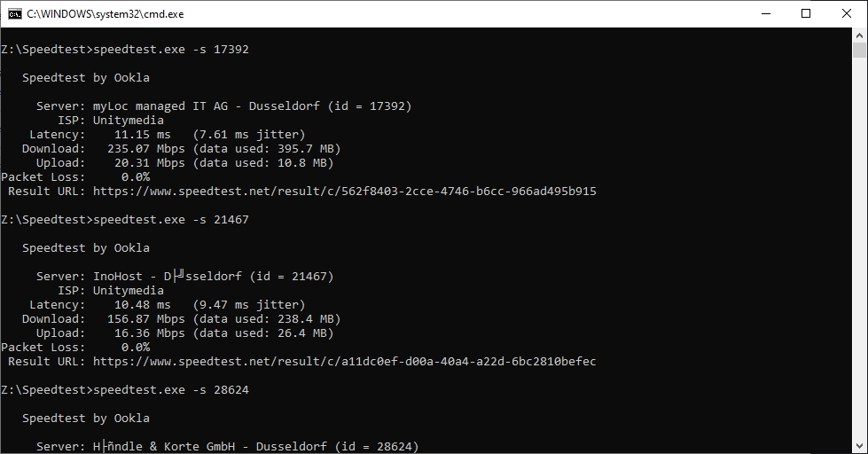

Das Ranking der Liste sagt aber nichts über die tatsächlichen Möglichkeiten der Server aus. Also testen wir ...
- Eine neue Textdatei Namens "Test.txt" in D:\Speedtest erstellen
- In die "Test.txt" folgenden Befehl schreiben "speedtest.exe -s ID"
- ID ersetzt man durch die zuvor ermittelten IDs der Server. Das sieht dann z.B. so aus:

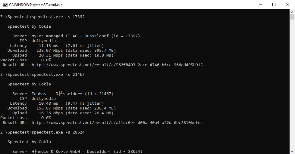

Code:speedtest.exe -s 17392 speedtest.exe -s 21467 speedtest.exe -s 28624 speedtest.exe -s 28716 speedtest.exe -s 28676 speedtest.exe -s 30060 speedtest.exe -s 15431 speedtest.exe -s 6601 speedtest.exe -s 6670 speedtest.exe -s 8997 pause
- das "pause" am Ende ist wichtig, sonst schließt sich das cmd-Fenster direkt nach den Tests
- "Test.txt" in "Test.cmd" umbenennen
- Zum Starten des Tests, einfach die Skript-Datei doppelt anklicken und warten bis diese durchgelaufen ist
- Nun findet sich für jeden angegebenen Server ein Speedtest im Fenster

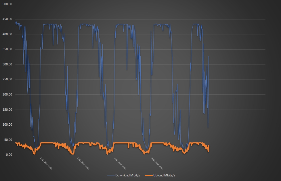

Anhand dieser Werte wählt man dann den besten Server.
- Einen Speedtest beim jeweiligen Anbieter durchführen
- Telekom: https://breitbandmessung.de/
- Unitymedia: https://speedtest.unitymedia.de/
- Deutsche Glasfaser: https://www.deutsche-glasfaser.de/internet/speedtest/
- usw.
- Die Server merken, die am besten die Werte beim Anbieter wiederspiegeln
- Dies mehrfach über den Tag wiederholen (morgens, mittags, abends, nachts)

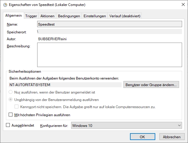

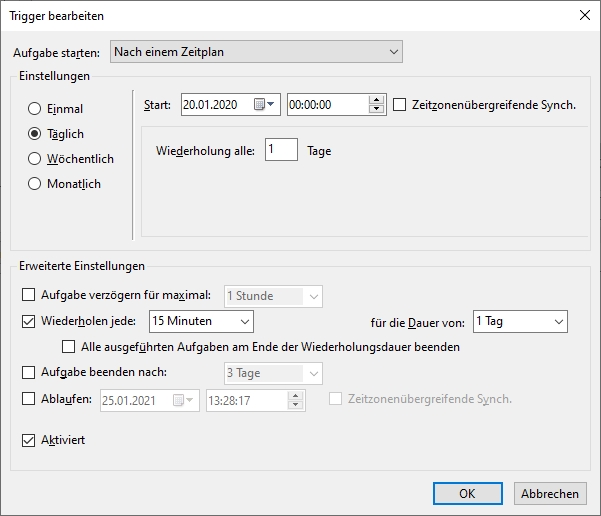

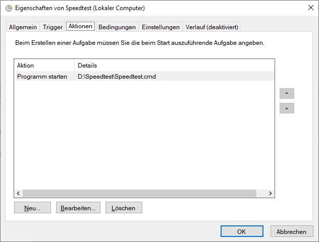

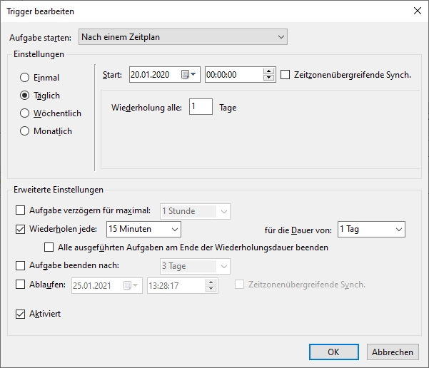

3.3. Speedtest automatisieren
So nun geht es ans eingemachte! Zunächst müssen wir wieder ein Skript schreiben.
- Eine neue Textdatei mit dem Namen "Speedtest.txt" erstellen

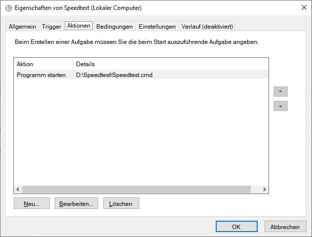

- Folgenden Code (ID entsprechend anpassen) einfügen und abspeichern:
Code:D: cd Speedtest speedtest.exe -s ID -f csv>>Speedtest.logNun geht es an die Automatisierung:
- "Speedtest.txt" in "Speedtest.cmd" umbenennen
- Skript einmal per Doppelklick starten, warten bis sich das cmd-Fenster schließt
- Wenn nun die Datei "Speedtest.log" existiert und sich in dieser Werte befinden, ist alles korrekt

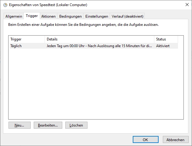

Ab dem angegebenen Datum startet der Speedtest nun alle 15 Minuten und schreibt das Ergebnis in die "Speedtest.log".

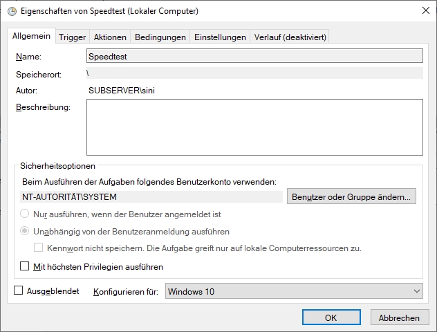

- Aufgabenplanung von Windows starten (einfach im Startmenü eintippen)
- "Aufgabe Erstellen" anklicken
- Folgende Werte einfügen und die Aufgabe anlegen
- Anhang anzeigen 869623 Anhang anzeigen 869624 Anhang anzeigen 869631Anhang anzeigen 869625
- Als Tag bitte den nächsten Tag angeben. Wenn heute der 25.01. ist, dann den 26.01. 00:00 Uhr als Startdatum wählen
Falls nicht, gibt es irgendwo einen Fehler den es zu beseitigen gilt.

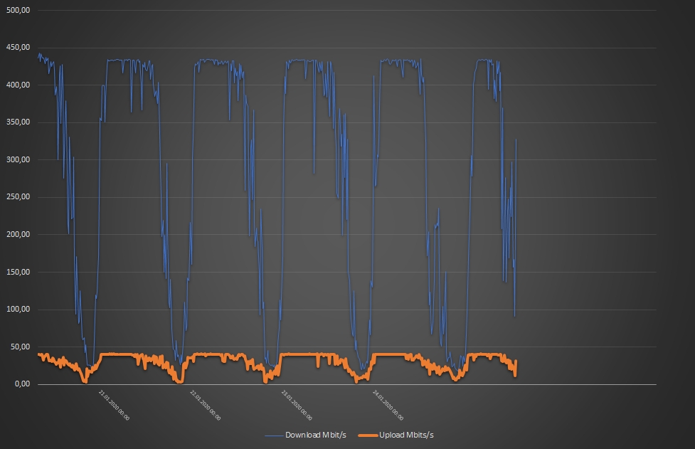

4. Auswertung
Die Auswertung kann sehr komfortabel in Excel vollzogen werden.
Das Ergebnis kann dann wie folgt aussehen:
- Der Header für die "Speedtest.log" lautet wie folgt und kann in die erste Zeile der Datei eingefügt werden:
"server name","server id","latency","jitter","packet loss","download","upload","download bytes","upload bytes","share url"- Die "Speedtest.log" nun als Datenquelle in Excel hinzufügen
- Die Daten sind nun als Tabelle in Excel verfügbar
- Die Werte "Download" und "Upload" müssen für einen Wert in MBit/s mit 0,000008 multipliziert werden
- Einfach jeweils eine weitere Spalte hinzufügen und diese berechnen lassen
- Diagramm (Linien) anhand dieser Tabelle erstellen und die Daten-Bereiche, Achsen, usw. entsprechend anpassen
5. Bewertung
Bei meinem Verlauf sieht man ganz klar die Lastspitzen am Abend zwischen 17:00 bis 00:00 Uhr. Während Nachts die volle Bandbreite zur Verfügung steht. Die Leitung "erholt" sich von alleine. Somit liegt das Problem nicht an meinem Router oder Endgerät, sondern schlicht und einfach an der Anbindung des Verteilers oder der Kopfstelle beim Provider.
Enjoy 😄
