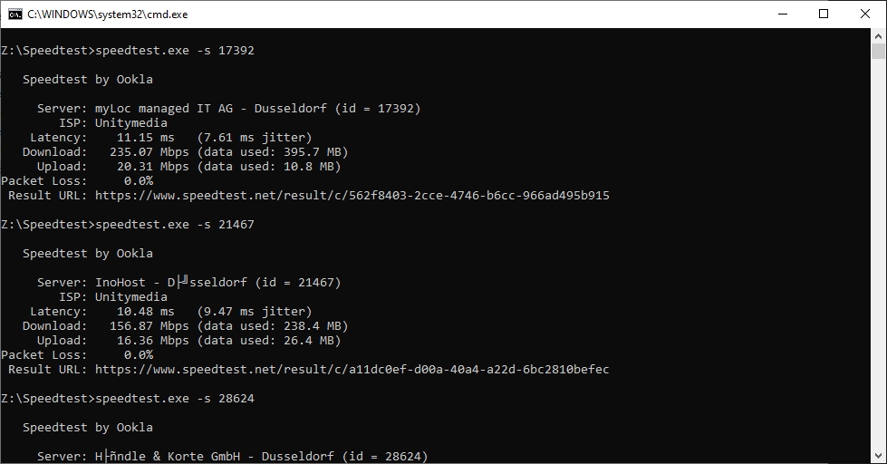

3.2 Auswahl des Servers
Bei Speedtest.net stehen mehrere Server zur Verfügung. Bei schnellen Leitungen können diverse Server an ihr Leistungslimit stoßen oder ausgelastet sein. Hierzu sollte man ein paar Probemessungen durchführen und diese mit dem Speedtest des jeweiligen Internetproviders abgleichen.
Hierzu benötigen wir erstmal die Liste der nächstgelegenen Server. Diese können per Befehl abgefragt werden
Einfach die CMD öffnen und zu D:\Speedtest navigieren
  • cmd öffnen
  • "D:\" eingeben und Enter drücken
  • "cd speedtest" eingeben und Enter drücken
  • "speedtest.exe -L" eingeben und Enter drücken (das "L" muss groß sein!)
Man erhält nun eine Liste der nächstgelegenen Server:
Das Ranking der Liste sagt aber nichts über die tatsächlichen Möglichkeiten der Server aus. Also testen wir ...
  • Eine neue Textdatei Namens "Test.txt" in D:\Speedtest erstellen
  • In die "Test.txt" folgenden Befehl schreiben "speedtest.exe -s ID"
  • ID ersetzt man durch die zuvor ermittelten IDs der Server. Das sieht dann z.B. so aus:
Code:
speedtest.exe -s 17392
speedtest.exe -s 21467
speedtest.exe -s 28624
speedtest.exe -s 28716
speedtest.exe -s 28676
speedtest.exe -s 30060
speedtest.exe -s 15431
speedtest.exe -s 6601
speedtest.exe -s 6670
speedtest.exe -s 8997
pause
  • das "pause" am Ende ist wichtig, sonst schließt sich das cmd-Fenster direkt nach den Tests
  • "Test.txt" in "Test.cmd" umbenennen
  • Zum Starten des Tests, einfach die Skript-Datei doppelt anklicken und warten bis diese durchgelaufen ist
  • Nun findet sich für jeden angegebenen Server ein Speedtest im Fenster
Anhand dieser Werte wählt man dann den besten Server.

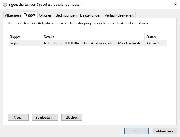

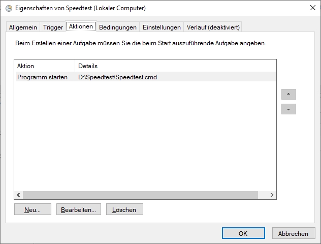

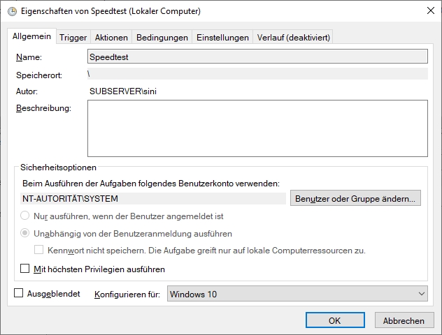

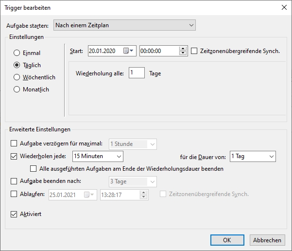

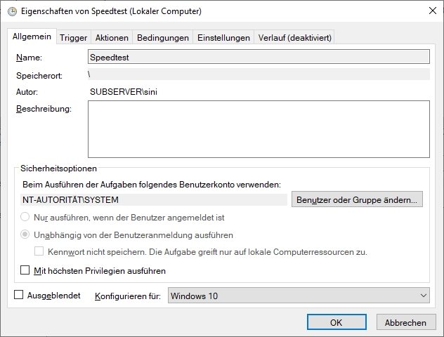

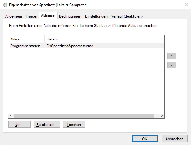

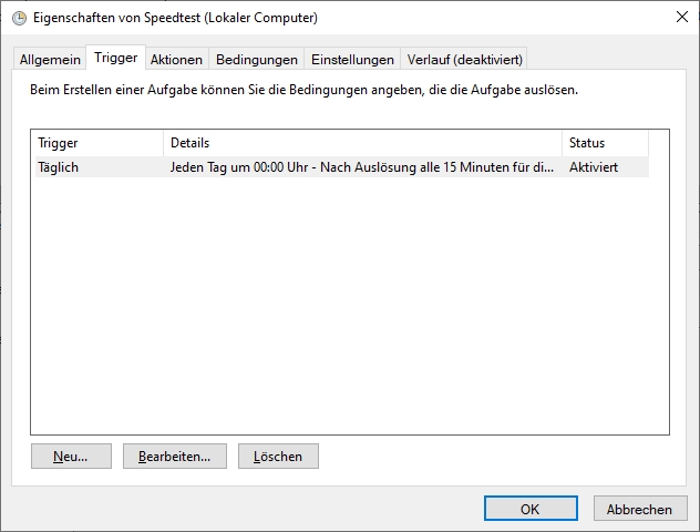

Nun geht es an die Automatisierung:
  • Aufgabenplanung von Windows starten (einfach im Startmenü eintippen)
  • "Aufgabe Erstellen" anklicken
  • Folgende Werte einfügen und die Aufgabe anlegen
  • Als Tag bitte den nächsten Tag angeben. Wenn heute der 25.01. ist, dann den 26.01. 00:00 Uhr als Startdatum wählen
Ab dem angegebenen Datum startet der Speedtest nun alle 15 Minuten und schreibt das Ergebnis in die "Speedtest.log".
