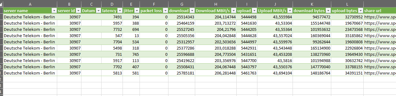

Das ist doch viel komplizierter als gleich den korrekten Zeitpunkt im Log zu haben. So kann ich ohne Probleme auch mal das Logging pausieren, ohne dass es nachher quasi nicht mehr auswertbar wird.
So hast du eine Spalte mit datetime und Excel macht alles von alleine korrekt.

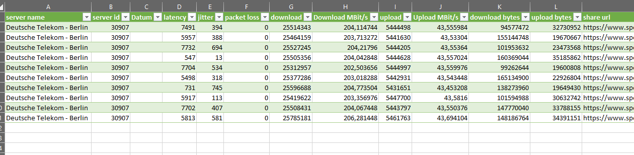

Falls das nicht klar wurde, das Ergebnis sieht so aus:

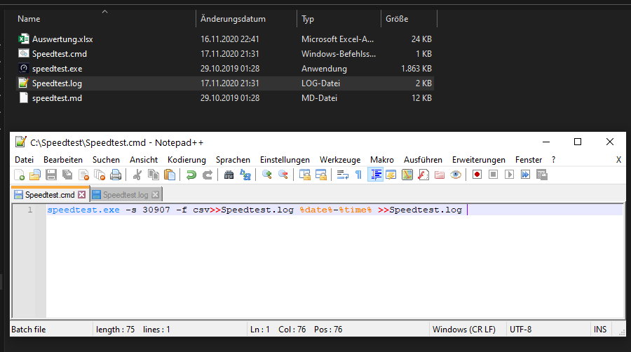

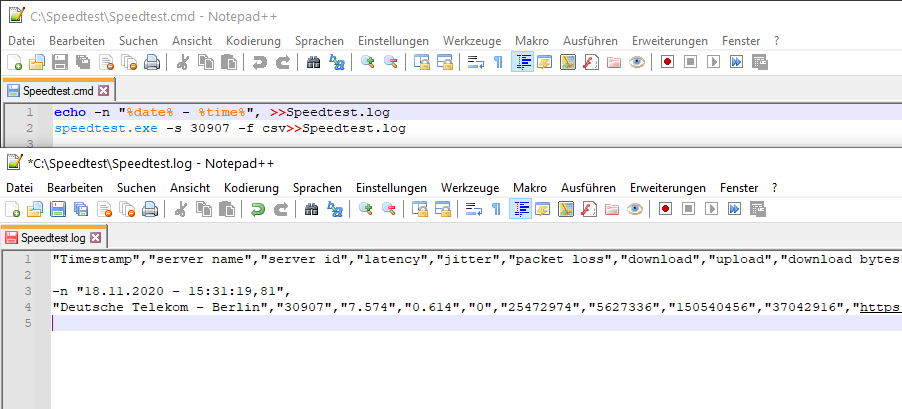

Benötige bitte Support! Probiere hier seit ner Stund rum und bekomme es einfach nicht hin.
Wie muss ich die Speedtest.cmd und die Auswertung.xlsx anpassen, dass in der ersten Zeile Datum und Uhrzeit vom jeweiligen Test erscheint?
Thx
Habe ich doch in Post #24 erläutert, wo hakt es?Pixelkuchen schrieb:Wie muss ich die Speedtest.cmd und die Auswertung.xlsx anpassen, dass in der ersten Zeile Datum und Uhrzeit vom jeweiligen Test erscheint?
Da ist im edit auch das fertige Skript für das Datum (für Synology NAS).
Pixelkuchen
- Jan. 2007
- 157
Ich erinnere mich es ist die erste Spalte gepackt zu haben, da das Tool einen Zeilenumbruch nach jedem Eintrag einfügt.
Du machst also zwei Befehle/Zeilen: Zuerst das Datum rein, dann den Speedtest in die Datei schreiben lassen. So wie in #24, nur dass du eben ein wenig nach Windows übersetzen musst (fürs Datum vor allem, machst du ja schon).
Vergiss nach dem Datum nicht das Komma als Trennzeichen.
Pixelkuchen
- Jan. 2007
- 157
Enurian schrieb:Ich erinnere mich es ist die erste Spalte gepackt zu haben, da das Tool einen Zeilenumbruch nach jedem Eintrag einfügt.

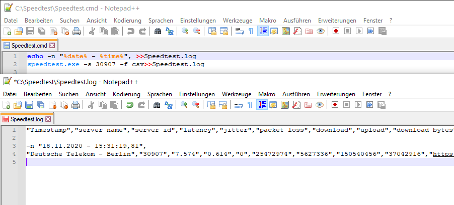

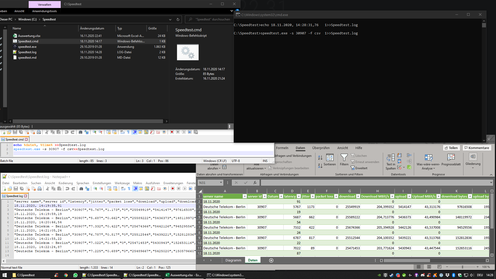

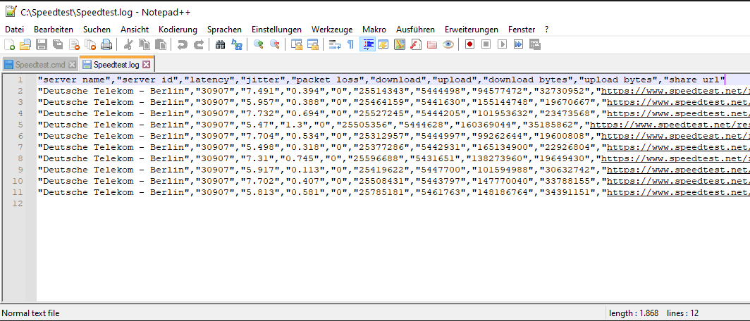

Habe es jetzt hinbekommen, dass das Datum und die Uhrzeit in die log Datei geschrieben wird.
Verstehe nur jetzt nicht, wie ich Excel dazu bringe, diese Daten in eine separate Spalte zu packen.
Das Komma ist der Delimiter in der Datei, solltest du also nicht innerhalb des Zeitstempels nehmen, sondern danach, um die Spalte abzugrenzen.
Das "echo" fügt einen Zeilenumbruch ans Ende ein, deshalb dein zweites Problem. Der Parameter "-n" sollte das verhindern.
Pixelkuchen
- Jan. 2007
- 157
Enurian schrieb:Das Komma ist der Delimiter in der Datei, solltest du also nicht innerhalb des Zeitstempels nehmen, sondern danach, um die Spalte abzugrenzen.
leider nein -.-
Der Parameter -n kann unter Windows nicht angewendet werden, es ist ein Parameter für Linux. Um einen Zeilenumbruch bei Windows zu verhindern, musst du den folgenden Syntax nutzen.Pixelkuchen schrieb:
echo | set /p= ""%date:~0,10%","%time:~0,8%"," >>Speedtest.log
speedtest.exe -s 30907 -f csv>>Speedtest.log

Hallo Sini,
ein Problem habe ich abe rnoch, die Auswertung.xslx, wie passe ich die die zwei neuen Spalten
date & time an?? Hasst Du eine Idee?
Auf eine Antwort von Dir würde ich mich sehr freuen.
