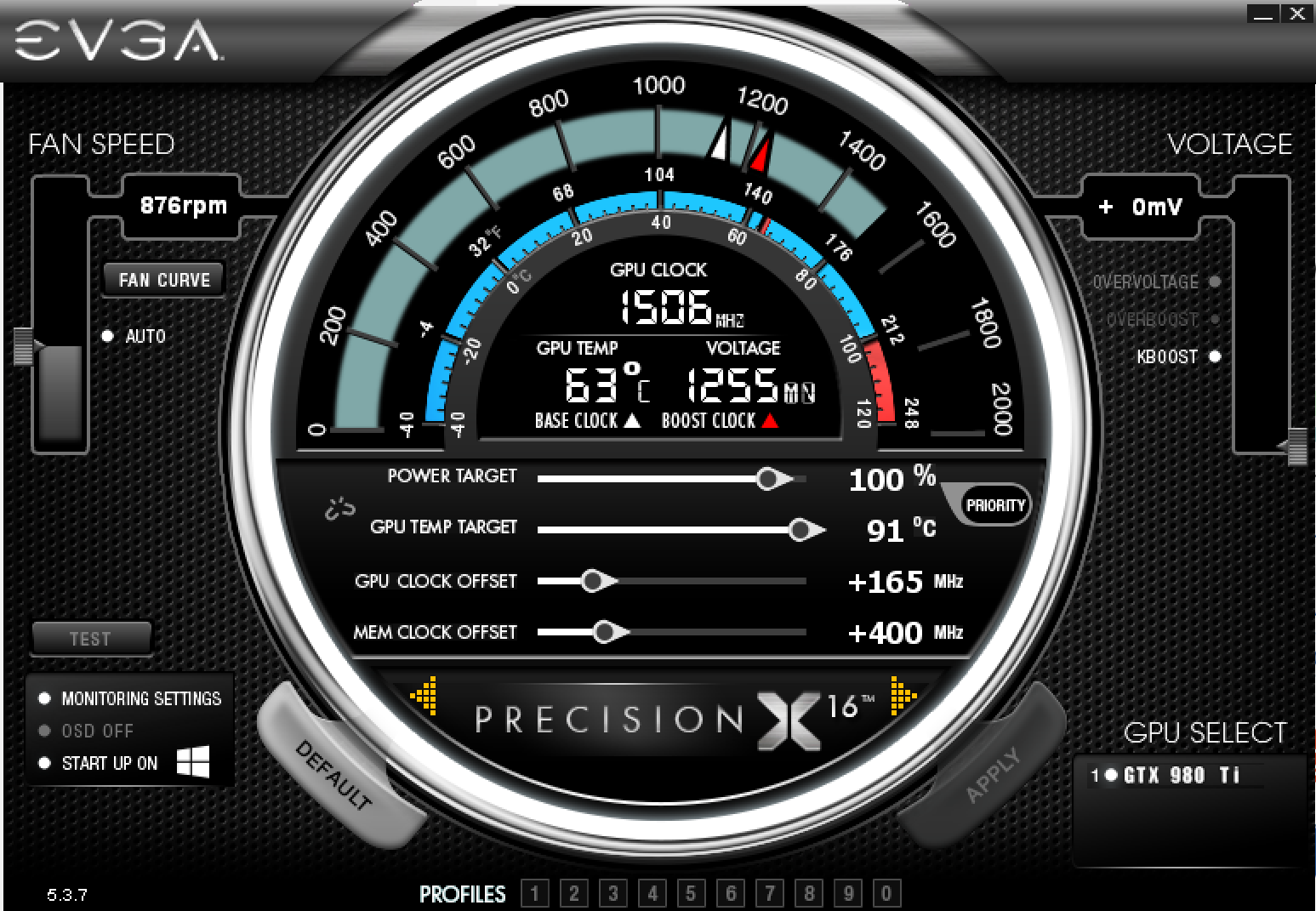

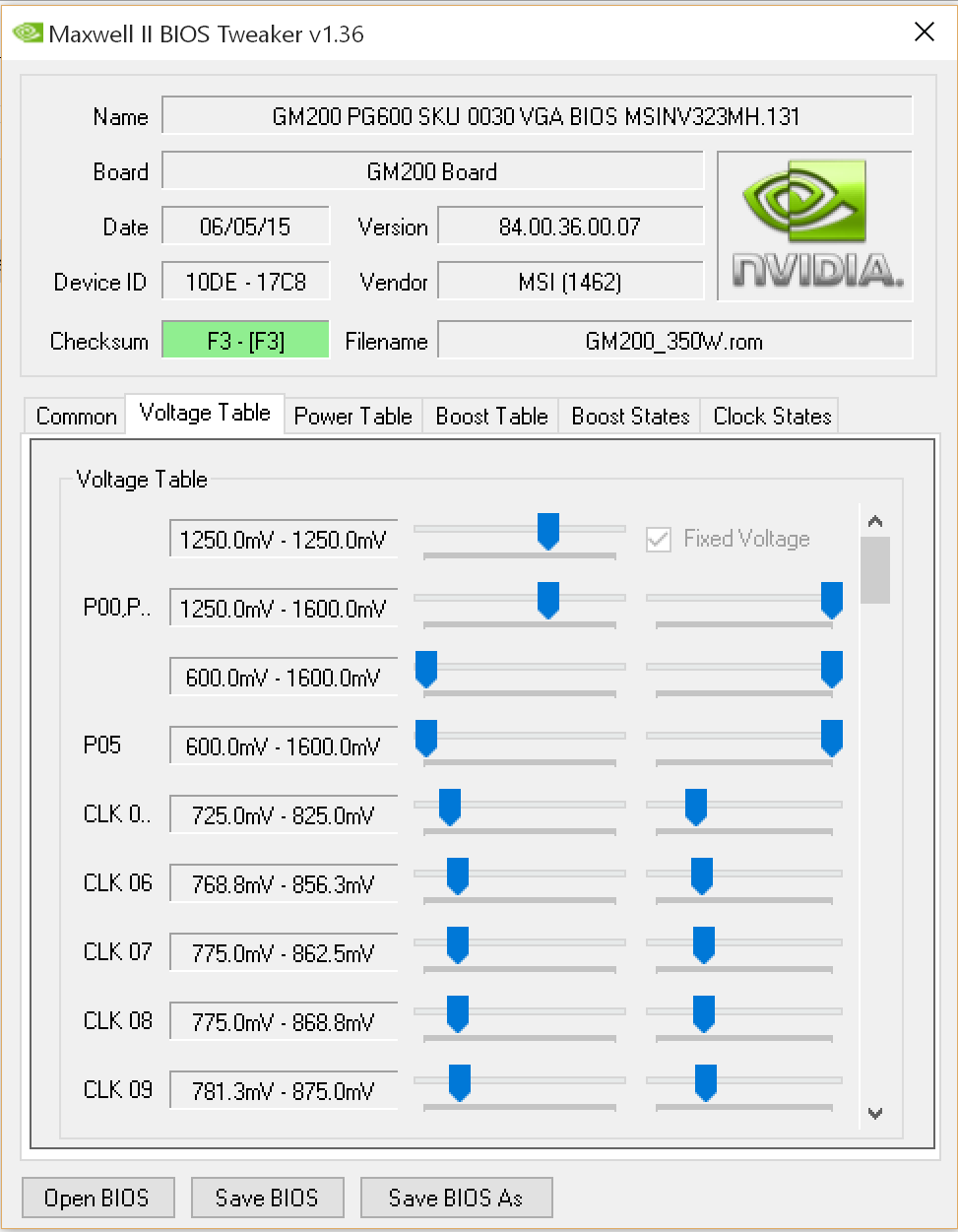

Ich habe jetzt bei meiner 980 Ti das Power Target auf 325W bei 100% und die Voltage auf 1.25V fixiert.
Was muss ich einstellen um zu verhindern, dass die Karte den Takt drosselt, wenn Sie bspw. 80 Grad überschreitet?
Anbei ein paar Screenshots, wie es aktuell aussieht.

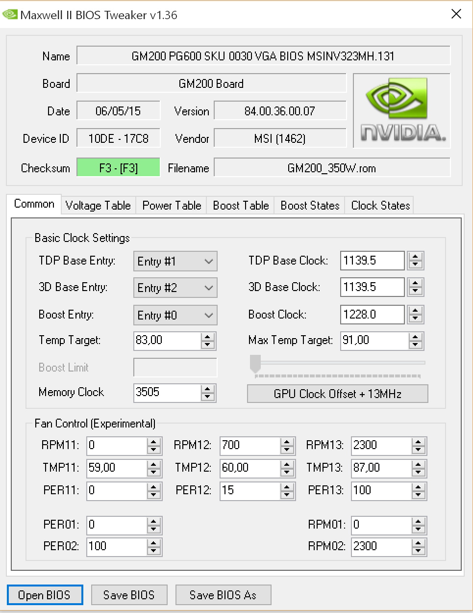

Du musst das Temperatur-Target entsprechend erhöhen.
Doch welchen Sinn soll das haben? Im Gegensatz zum Powertarget ist das Temperatur-Target sinnvoll.

Musst den/die Regler mit dem HEX Editor freischalten. Hab das auch trotz Lukü gemacht und mit angepasster Lüfterkurve bleibt die GPU kühler als unter Standard. Dazu sei gesagt, dass ich die TX mit Ref. Kühlung habe! Ich denke nicht, dass die Lebensdauer dadurch signifikant reduziert wird

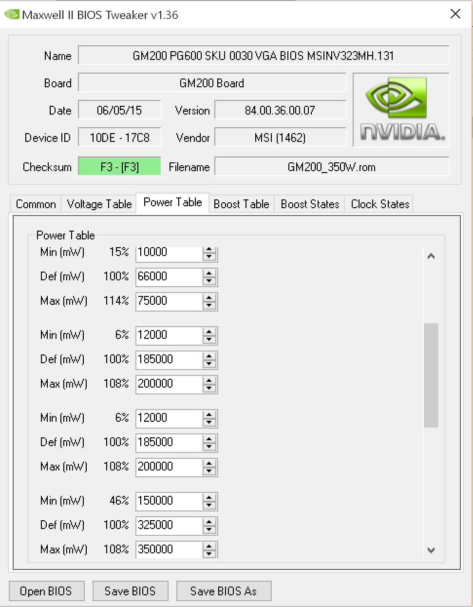

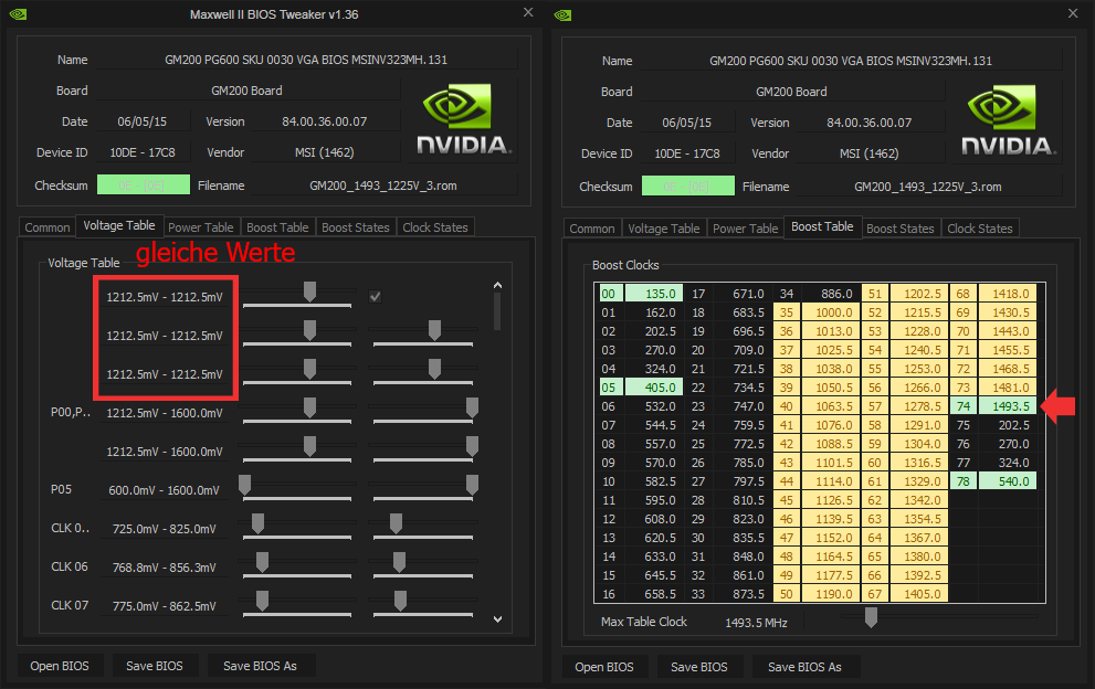

...hab "nur" eine Asus 970 Strix, mit gelockter Spannung (1,212V). Deswegen kann ich nicht genau sagen wie sich Deine Grafigkarte verhalten wird.
...was habe ich geändert in Deinen Bios:
- zuerst habe ich die beiden Spannungsregler freigeschaltet (Temp. Throttle Grenze und Übertaktungsregler),welche Spannung da die richtige ist kann ich nicht sagen, aber bei der 980ti sind es glaube ich 1,187V (von mir eingetragen 1,175V).
- P00 und P02 auf 1,212V und Speichertakt unter P02 3905MHz (P02 - für ältere Spiele)
- unter "Power Table" TDP auf 350000
- und den Takt auf 1493 (siehe Bilder), je nach Spannung kann das Ergebnis anders ausfallen.

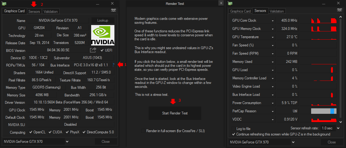

Nach Bios Update zuerst mit GPU-Z den Render-Test ausführen und die Sensoren Werte anschauen.
http://www.file-upload.net/download-10929719/GM200_1493_1225V.rar.html

Warum gehste nicht auf 1450 u.U. mit weniger Volt? Die 50Mhz reißen es einfach nicht raus! Ich fahr meine TX mit 1405 und das ist für Lukü eh Hammer! Könnte evtl. auch auf ~1500 gehen aber für was? 2-3fps? Nope lohnt in den oberen Bereichen kaum.

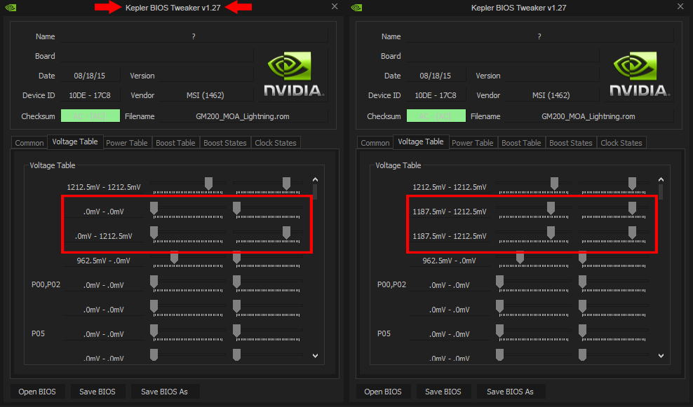

Ist mein erster Eintrag im Forum, beim absenden stand da das ein Moderator erst den Eintrag prüfen muss. Das hat eine weile gedauert bis er Online war.
Die 2 Regler für Temp. Throttle Grenze und Übertaktungsregler bei der 980ti oder Titan X kann man ganz einfach mit den Kepler Bios Tweaker 1.27 freischalten. Mein Beispiel von eine MSI-GTX980ti-Lightning, bei diesem Bios steht auch schon ein Wert beim Übertaktungsregler.
