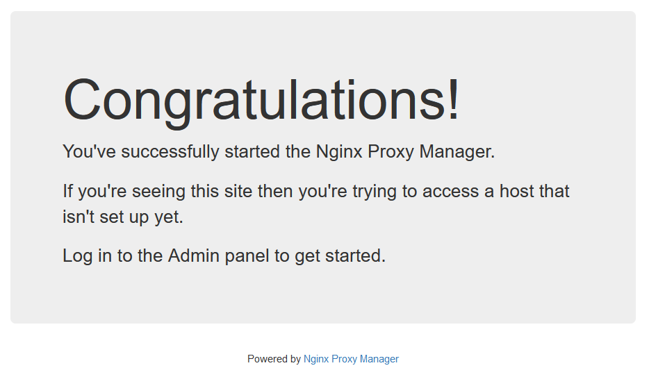

@Paddy0293 wenn ich versuche Vaultwarden über die IP (http) aufzurufen bekomme ich nur folgendes:
Beim Aufruf über die IP (https) bekomme ich folgenden Fehler:
"Fehlercode: SSL_ERROR_UNRECOGNIZED_NAME_ALERT"
Irgendeine Ahnung was ich falsch mache?
Danke dir.

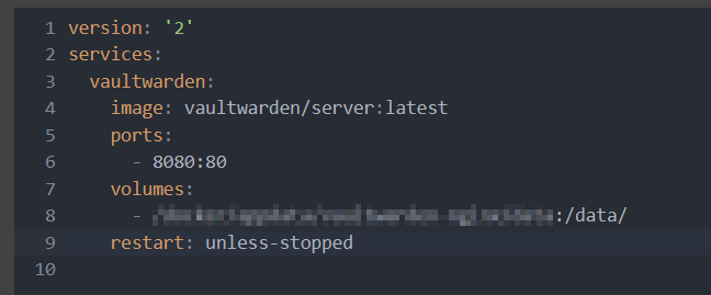

Vaultwarden
Code:
version: '3'
services:
  vaultwarden:
    image: vaultwarden/server:latest
    container_name: vaultwarden
    restart: always
    environment:
      - WEBSOCKET_ENABLED=true # Enable WebSocket notifications.
      - ADMIN_TOKEN={{ADMIN_TOKEN}} # Passwort setzen für das Admin Panel
      - SIGNUPS_ALLOWED=false
    volumes:
      - ./vw-data:/data

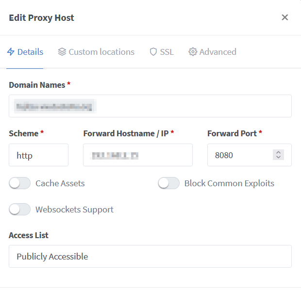

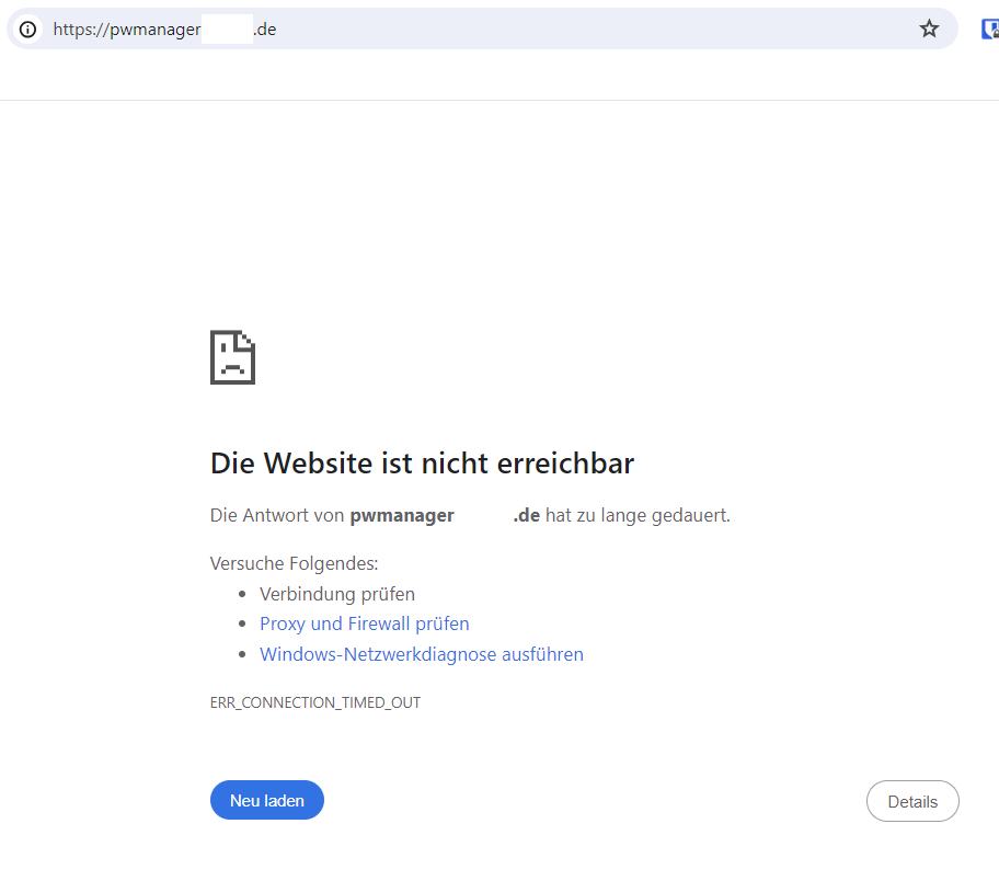

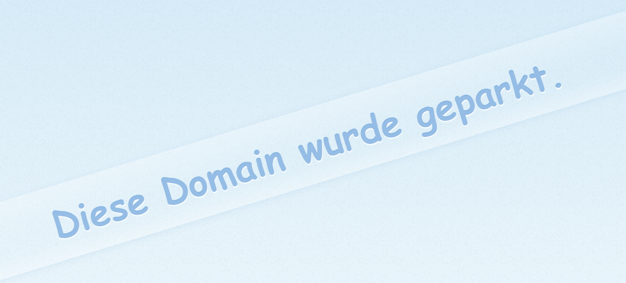

Mein Problem ist, dass ich Vaultwarden über die IP aufrufen kann, jedoch nicht über die Domain. Im Anhang sind ein paar Screenshots, die meine Konfig zeigen sollen.
  • Nginx Proxy Manager funktioniert, ich kann zum Beispiel mittels Domain auf mein NAS von extern zugreifen kann

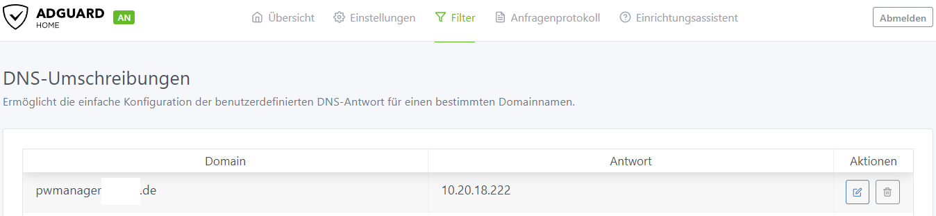

  • DNS-Umschreibungen in AdGuard Home funktionieren auch (behaupte ich, denn wenn ich vw.local als DNS-Umschreibung nutze um auf Vaultwarden zu zeigen funktioniert das)

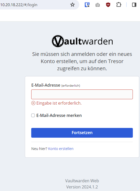

  • Vaultwarden lässt sich über http://ip erreichen, Dienst läuft somit

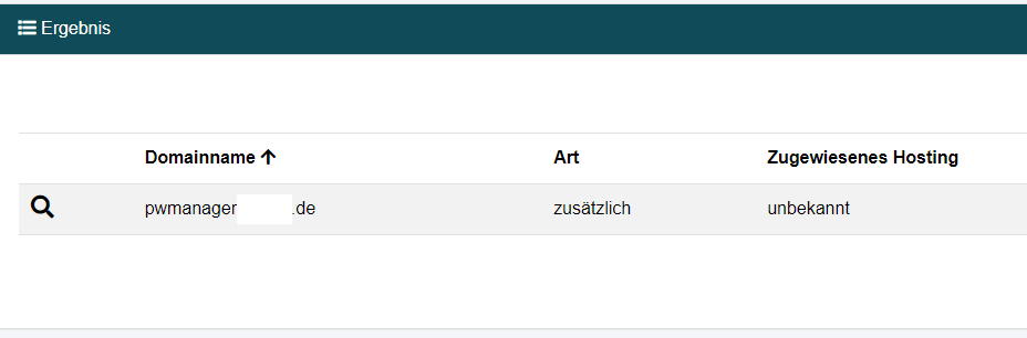

  • tippe ich http://pwmanager.de ein werde ich auf eine unsichere Seite geleitet, die mir anzeigt, dass die Domain geparkt wurde (dies geschieht vom PC wie auch Smartphone aus, rufe ich die Seite vom Smartphone im WLAN auf werde ich zur unsicheren Seite (http://) von Vaultwarden weitergeleitet)
  • tippe ich https://pwmanager.de ein kommt ein Time_Out
Mir ist gerade nicht klar wo das Problem liegen könnte und hoffe auf Unterstützung :) Dafür vorab schon mal vielen Dank.

@H3llF15H sieht erstmal alles ganz gut aus :) mal übern PC via host Datei probiert um Adguard auszuschließen :)
Reaktionen: H3llF15H
So, Problem gefunden... 🙈
In NPM habe ich die Domain auf die IP von Vaultwarden zeigen lassen. In AdGuard Home habe ich die DNS-Umschreibung ebenfalls so angelegt. Funktionierte bekanntermaßen nicht.
Nun habe ich die DNS-Umschreibung anstatt auf die IP von Vaultwarden auf die von NPM gelegt und siehe da... lüppt.
