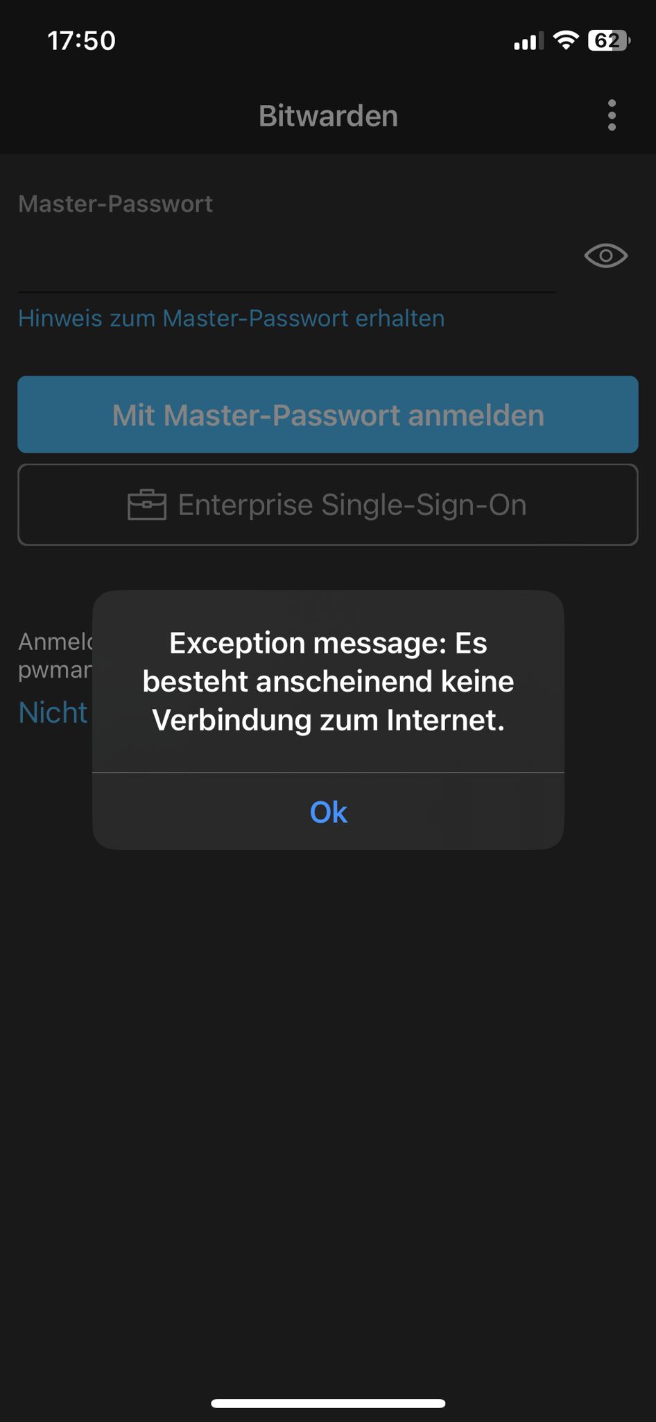

Moin Paddy,
auf einem Endgerät habe ich ein Phänomen, welches ich mir nicht erklären kann: es geht um ein iPhone 11 Pro mit iOS17.4.
In der Bitwarden-App habe ich meinen Server mittels https:// angegeben. Soweit so schlecht.

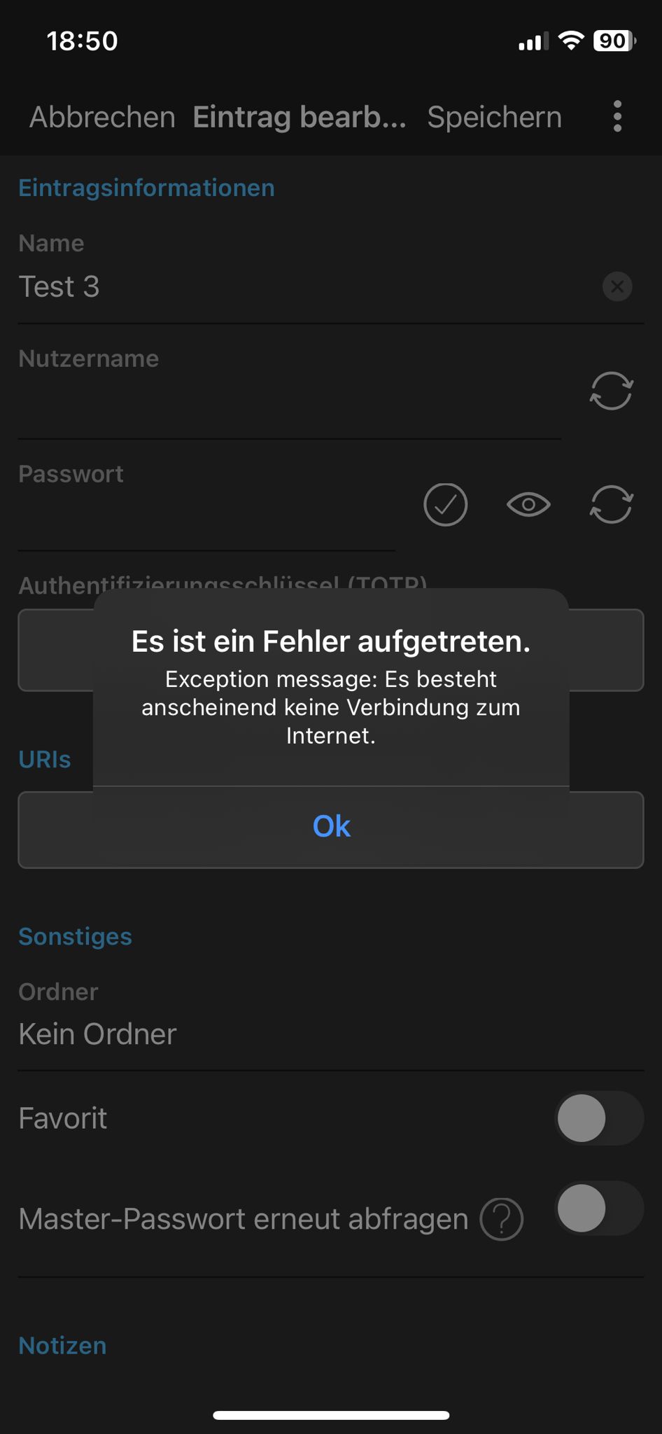

Wird ein Versuch unternommen sich mit einem Konto anzumelden kommt nach der Eingabe des Passworts die angehangene Fehlermeldung - "es besteht anscheinend keine Verbindung zum Internet".
Die aktuelle Lösung um das Problem zu umgehen: Wireguard aktivieren. Sperrt sich die App nach Zeit x kann man sich wie gewohnt anmelden, ohne die Fehlermeldung bzw. Wireguard nutzen zu müssen. Total strange: selbige Fehlermeldung kommt auch auf wenn ein bestehender Eintrag angelegt oder geändert werden soll. Wireguard aktiviert und es funktioniert.
Alle anderen Geräte (PC, iPad, iPad Pro, Pixel 6 Pro) funktionieren einwandfrei. Die WLAN-Einstellungen (ausgenommen die IP-Adresse) ist überall identisch - auch der DNS-Server wird korrekt in allen Geräten angezeigt.
Irgendeine Idee wo ich ansetzen könnte?
Vielen Dank vorab :)

@H3llF15H nur zum Verständnis, du hast die Domaine auch freigegeben, also ist via Internet erreichbar ?
Weil wenn nicht wäre es ja logisch das du Wireguard benötigst :)
Was du noch probieren kannst, in der App die IP von bitwarden eingeben, die App benötigt nämlich gar kein https:)
Nope, alles nur im WLAN oder per Wireguard. Die Erreichbarkeit aus dem Internet wollte ich ja mit deiner Anleitung umgehen :)
Wo habe ich meinen Denkfehler, dass ich Wireguard benötige wenn ich im WLAN bin? (Ich merke gerade, dass ein, zwei Infos im vorherigen Post nicht schlecht gewesen wären:) )
Werde ich zu Hause ausprobieren. Danke für den Tip.
Mich wundert einfach, dass es auf allen Endgeräten funktioniert wie es soll:
  • WLAN an = Vaultwarden funktioniert wie gewünscht (außer am iPhone 11)
  • WLAN aus = kein Zugriff auf Vaultwarden (wie gewünscht)
  • WLAN aus / WireGuard an = Vaultwarden funktioniert wie gewünscht (auch am iPhone 11)
  • die Domain ist von extern (ohne WireGuard) nicht erreichbar (wie gewünscht)
@H3llF15H dadurch daß es bei anderen Geräten funktioniert würde ich es eher auf einen Fehler vom iPhone schieben.
Aber versuchs mal mit der IP :)
Reaktionen: H3llF15H
