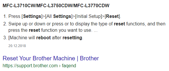

Warum den Drucker nicht per Netzwerkkabel am Router verbinden und dann per IP auf den Drucker?
Brauchst kein Wifi dafuer. Sag jetzt aber nicht, dass Du diese Schnittstelle deaktiviert hast. ;)
Ob dieser RESET klappt wenn PIN auf TatschFeld muss Du probieren.

Danke für die Nachricht!
Nur komme ich nicht bis ins Menü Einstellungen rein. Mit dem direkten Anschluss muss ich mal schauen morgen, ich befürchte, dass der deaktiviert ist...
Na dann das alte WLAN mit altem Router nochmal aufbauen oder kurzzeitig neues WLAN gleich nennen wie altes mit gleichen Zugangsdaten.
