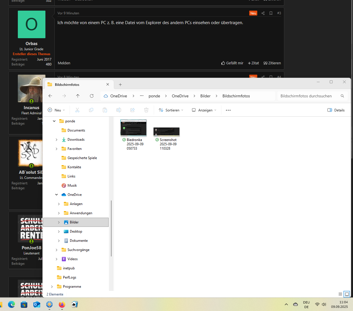

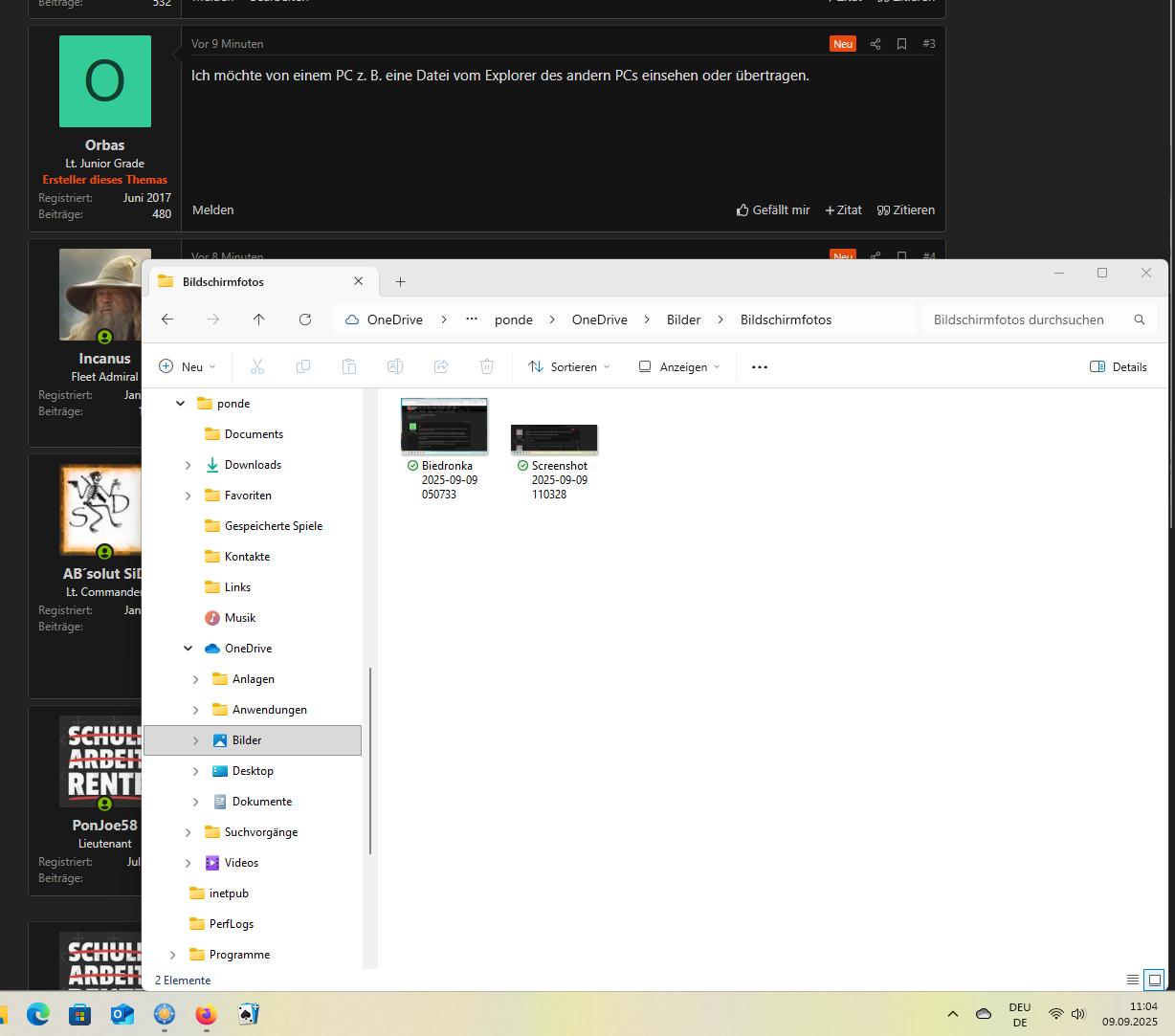

Wenn beide PC im gleichen MS Konto eingetragen, ständig verbunden sind, kannst du das per OnDrive
machen.
Die Dateien an einem PC im OneDrive eintragen, am anderen auslesen.
Sieht dann im Ordner so aus. Hier mit Bildern, geht auch mit anderen Dateien.

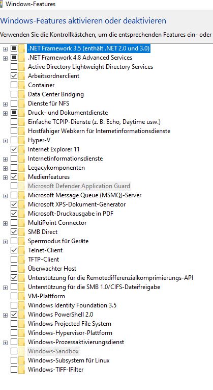

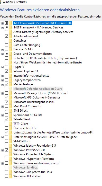

Jau an den Netzwerk Freigaben hat MS vielfach geschraubt. SMB1 wurde schon zu win7 Zeiten entfernt.
Wenn ich sowas zu laufen kriegen will, vergleiche ich die Installationen jedes mal mit diesem Screenshot. Damit hat es funktioniert.
Als nächstes gucke ich auf das Netzwerkprofil. Ob das auf privat steht und ob Dateifreigabe und Netzwerkerkennung aktiviert ist.
Dann gucke ich nach den Kennwort geschützte Freigaben ob die ausgeschaltet sind unter alle Netzwerke.

Dann ist das mit OneDrive doch einfacher. Wer weis, was MS ab 25H2 noch ändert!
@PonJoe58 was soll es mir bringen über einen dritten meine Daten innerhalb meines Netzwerkes zu verschieben? Die Netzwerkfreigaben sind eine funktionierende Methode, wenn es mal hakt lässt sich das lösen.
Ich habe alle Punkte nachvollzogen und ein paar angepasst. SMB1 ist bei mir nicht vorhanden. leider funktioniert es noch nicht.
