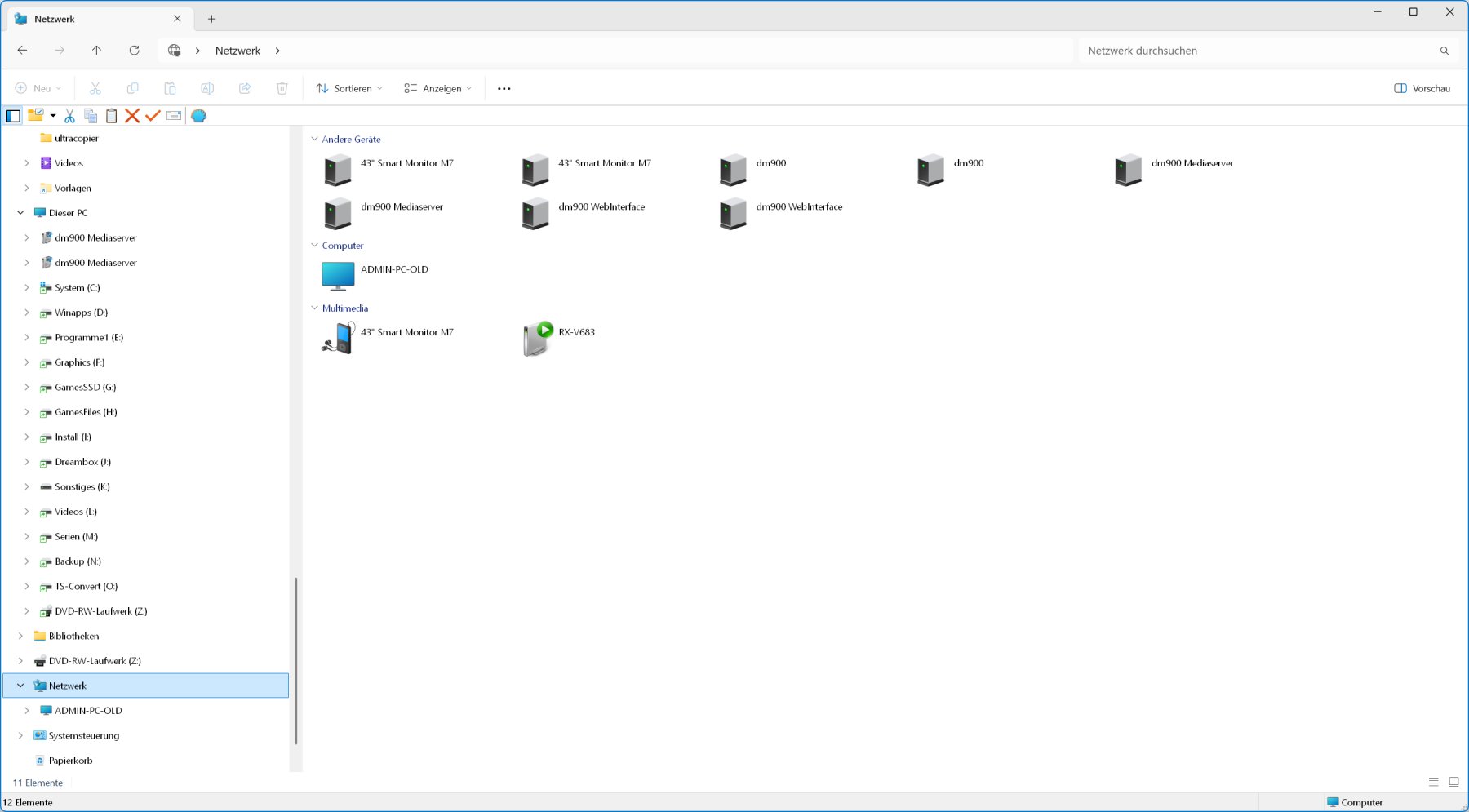

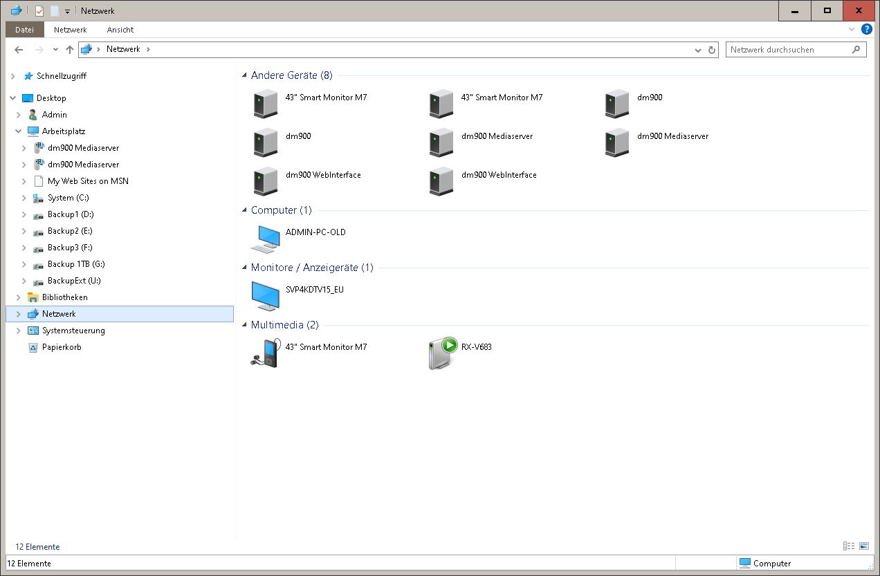

Was mich aber jetzt noch stört ist, dass ich im Windows Explorer unter Netzwerk beim Win10 nur den eigenen sehe (Admin-PC-Old), aber nicht den Win11 (Admin-PC).
Umgekehrt ist es am Win11: da sehe ich nicht den eigenen, sondern nur den Win10 (Admin-PC-Old).
Hier die beiden Screenshots:
Windows 10 Pro Rechner
Windows 11 Pro Rechner:
Kann mir bitte jemand sage, warum dies so ist und wie den Win11 in den Explorer von Win10 hineinbekomme.
Und wieso wird der eigene (Admin-PC) nicht am Win11 angezeigt?
