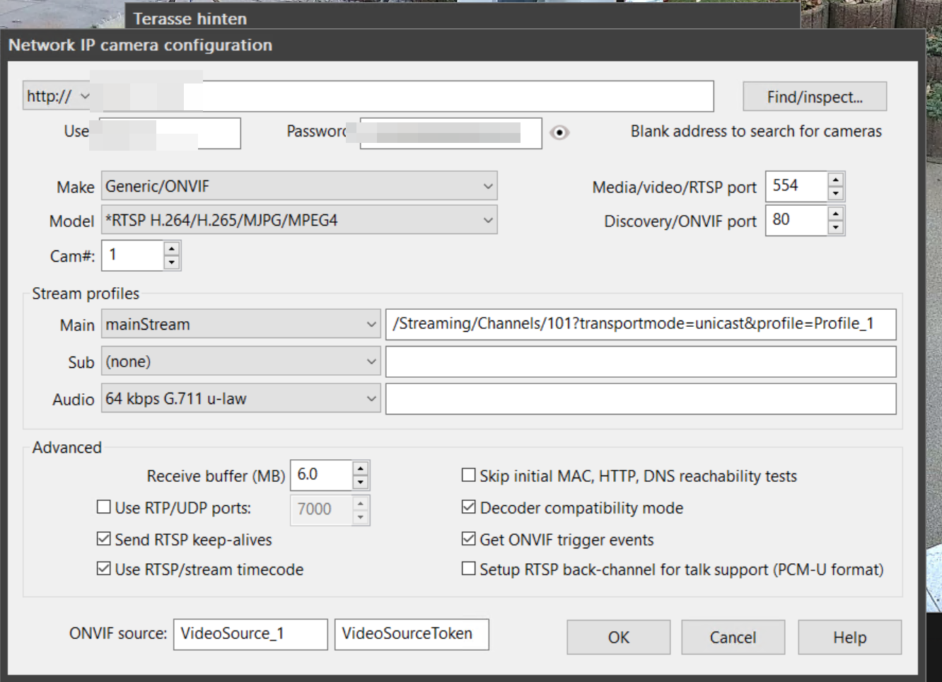

Du könntest auf deinem Windows Systrem mal die Trial von BlueIris installieren und dort die kamera per automatik hinzufügen lassen.
wenn die kamera mal eingefügt ist, kannst du dort einiges an parameter, URLs, ports, etc. auslesen bzw. ableiten evtl. hilft das.

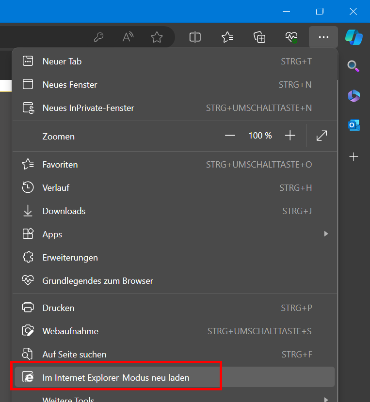

meines wissens nach solltest du das plugion von annke installieren und dann im edge die URL der kamer aaufrufen und dann den Edge auf den legacy IE modus umschalten, dann hast du volle kontrolle über die kamera.

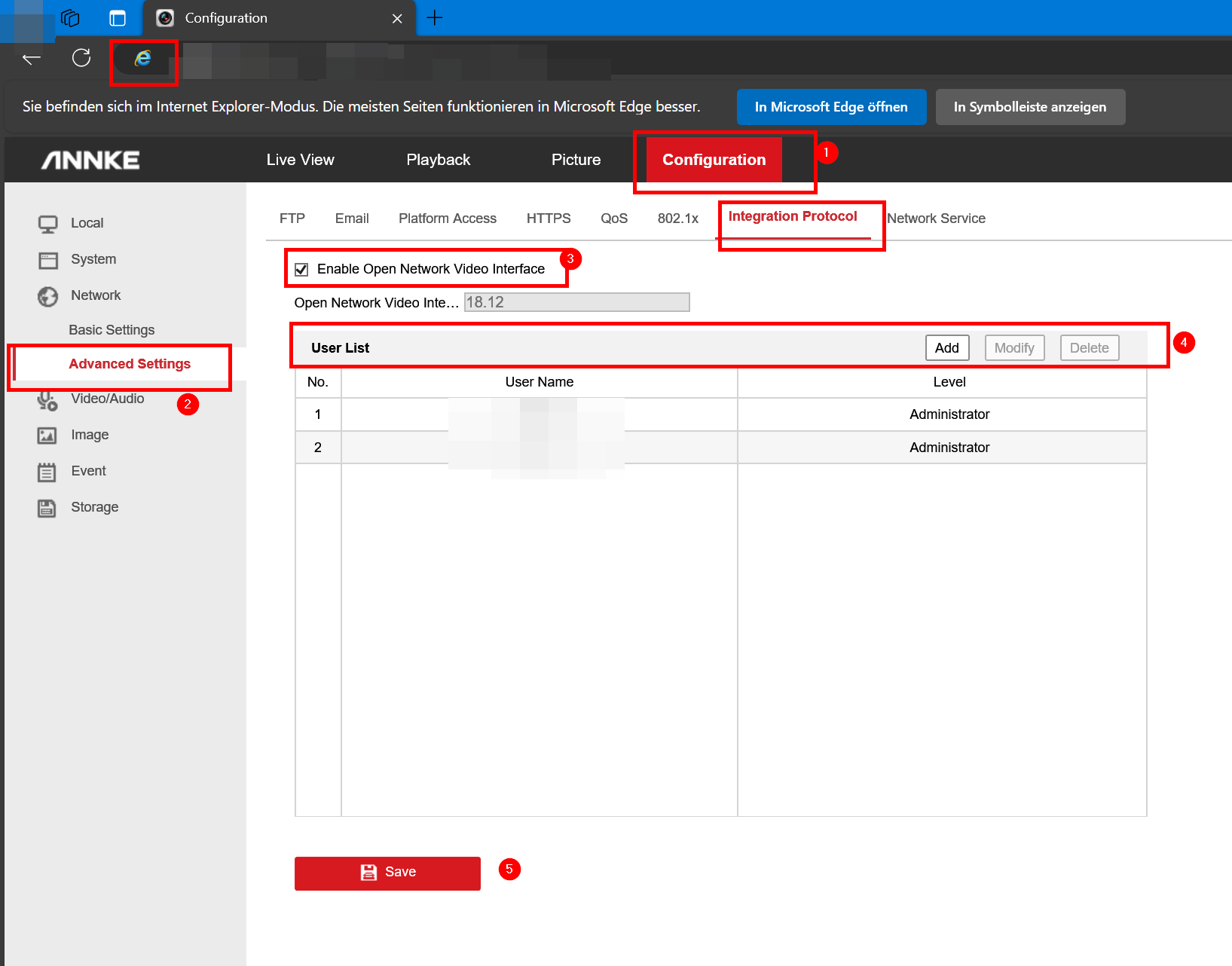

dort musst du meines wissens nach dann einen user mit pw anlegen um auf die kamera/streams etc zugreifen zu können

Ich hab mir schon das SDK von Hikvision geholt dort ist es auch möglich sämtliche Parameter der Kamera auszulesen...aber daraus werde ich nicht wirklich schlauer.
Bezüglich dem User, dass habe ich schon gemacht zwar nicht mit dem IE sondern mit Firefox.
