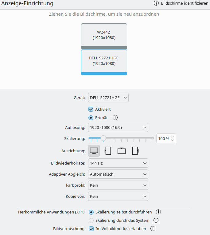

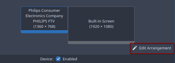

OK, nur um sicherzugehen, dass wir von derselben Stelle reden. Du hast es mit dem markierten Punkt im Bild versucht (man möge den alten TV ignorieren, ich bin nicht zuhause).
Was du auf die Schnelle versuchen kannst, ist eine andere Distro mit KDE als Live-Linux zu booten und dort zu schauen, wie es dort funktioniert. Welche auch immer, EndeavourOS, Manjaro oder sogar kubuntu 25.10 im Live-Modus, um zu sehen, ob es dort vielleicht geht.
  • Screenshot_2026-01-24_11:51.png
Ja das ist die Stelle, es kommt auch manchmal die Frage ob man es beibehalte will, aber funktionieren tut es nicht. Alles bleibt beim alten.
