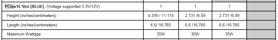

ich habe über die Firma einen Dell Optiplex 790 geschenkt bekommen, wo ein i7-2600 und 16 GB RAM verbaut sind. Da dachte ich mir, ich kauf mir einfach eine neue Graka und ein neues Netzteil und mach daraus einen gelegentlichen ZockerPC (ich game eh relativ selten, also muss das nichts teures sein). Also hab ich mir eine Palit GTX 1060 Dual 3GB und ein be quiet! Pure Power 10 ATX 400W gekauft. Leider merke ich erst jetzt, dass der PCIe vom Optiplex maximal 35 W ausgibt. Sprich mit dem externen Powersupply vom be quiet sind das 35 + 75 = 110 W. Die Palit nimmt aber 120 W laut Herstellerseite.
Xybit
Woran merkst du das?
der reine PCIe-Steckplatz gibt bis zu 75Watt ab. Da das nicht immer reicht, wird über ein Netzteil zusätzlich Strom bereitgestellt.
das steht so im Datenblatt :-)

Es gibt genug Schutzschaltungen und wenn die Angabe von Shaav aus Post #7 stimmt, nimmt die Graphikkarte nur 34 W über den PCIe Slot auf.

ich habe mir die 1050Ti mit 4GB vorhin kurz angeschaut. Wenn ich es richtig verstanden habe, hat diese keinen zusätzlichen Power supply vom Netzteil und somit komme ich mit den 35 W aufm PCIe nicht hin, oder?
Einfach Karte einstecken, Treiber installieren und glücklich sein.
Was soll passieren?
Wenn zu wenig Leistung auf einer Leitung zur Verfügung steht, wird die Karte nicht vernünftig hoch takten.
Maximal wird irgendein Leiter oder Bauteil zu heiß, wenn die Ströme zu groß werden.
Moderne Graphikkarten ziehen aber kaum Strom über den PCIe Slot sondern verlassen sich hauptsächlich auf die zusätzlichen PCIe Stecker, die direkt vom Netzteil kommen.
