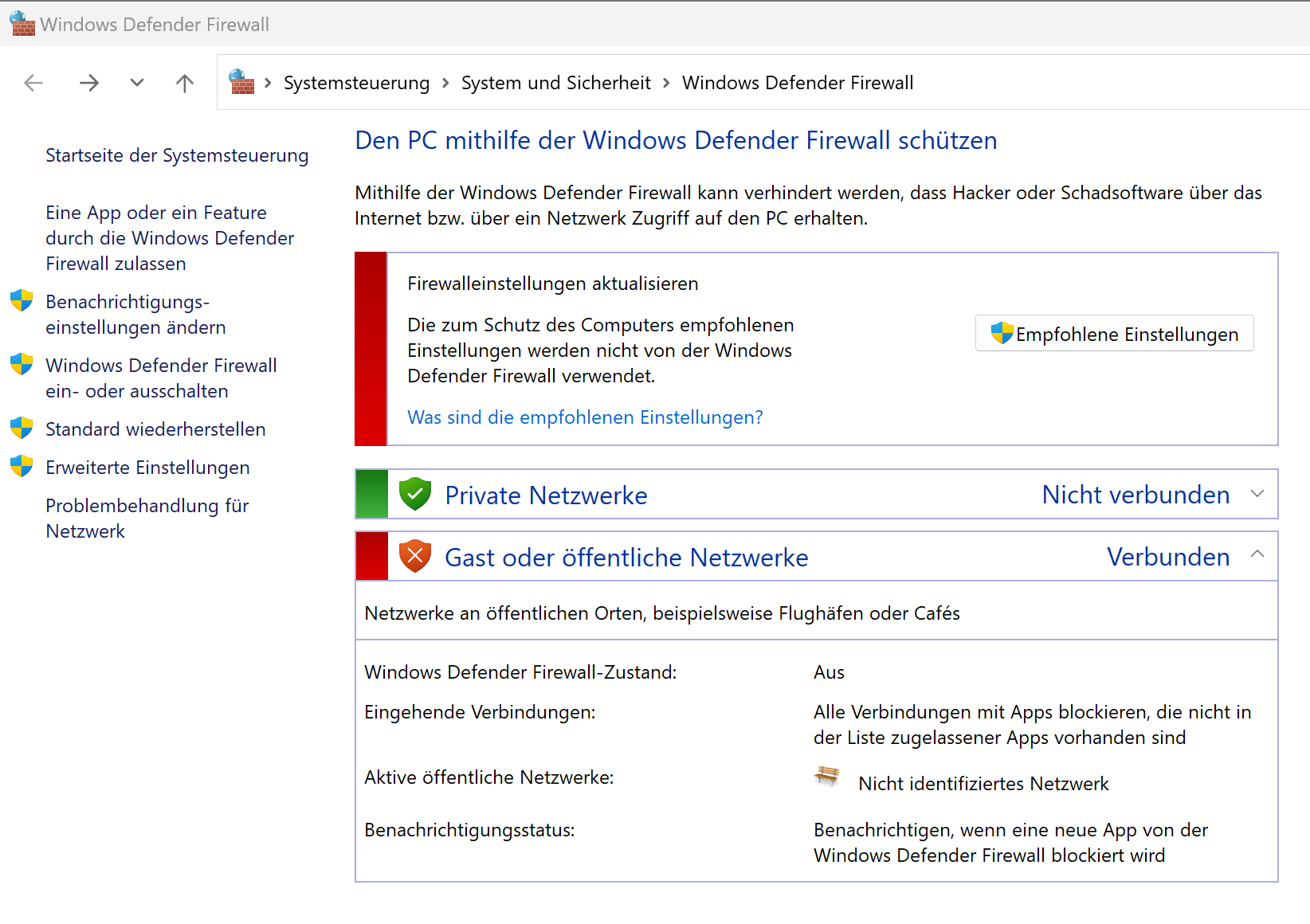

Hatte gerade Zeit und Lust das mit der FW auszuprobieren...
Auf zwei versch... Systemen läuft WIN11. Wenn bei Beiden die FW aktiv ist, kann nur ein System, das Andere anpingen - umgekehrt nicht
Wenn ich auf dem einen System die FW unter "Gast und öffentliche Netzwerke" abschalte, können beide Systeme sich gegenseitig anpingen
Im Detail mit aktiver FW bei beiden Systemen...
System #1 kann System #2 nicht anpingen, aber System #2 kann System #1 anpingen
Wenn bei System #2 die FW teilweise deaktiviert wird, kann nun auch System #1, System #2 anpingen
Jetzt frage ich mich, woran das liegen kann... :confused_alt:
System #1 hat zwei, auf dem Motherboard verbaute 10G-Adapter. In System #2 steckt eine 10G-Karte
Bei beiden Systemen "Marvell AQtion 10Gbit Network Adapter" - Treiberversion: 3.1.8.0
Der genaue 10G-Chipsatz ist mir nicht bekannt - also ob "Marvell/Aquantia AQtion AQC107" oder "Marvell/Aquantia AQtion AQC113CS"
Wenn jmd ein Tool kennt, mit dem ich das auslesen kann? Mit AIDA finde ich nichts
So deaktiviert, können sich beide Systeme gegenseitig anpingen. Muss seltsamerweise nur auf einem System so deaktiviert werden (steht ja schon oben)
Was muss ich jetzt tun, damit ich nicht mit ständig deaktivierter FW arbeiten muss?

Sorry, aber liest du überhaupt was man hier schreibt? Was glaubst du wohl was mit Gast und öffentliche Netzwerke gemeint ist? Klingt das nicht irgendwie bekannt, wenn man sich #12 anschaut?
