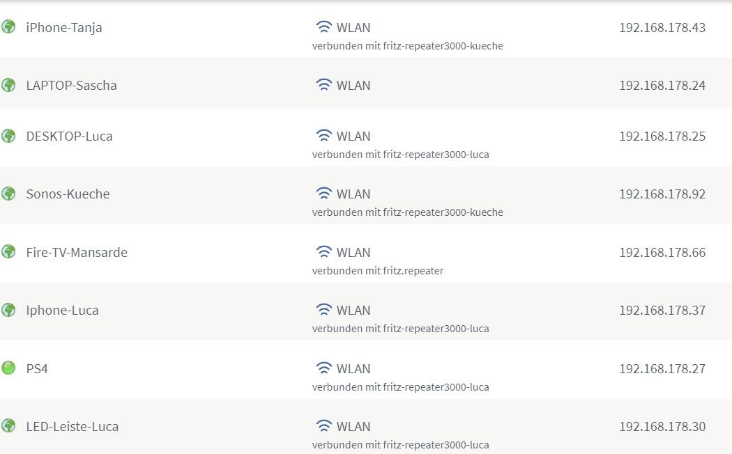

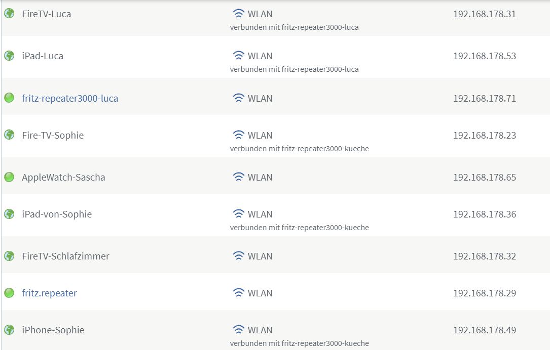

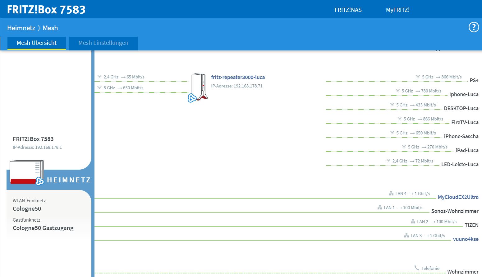

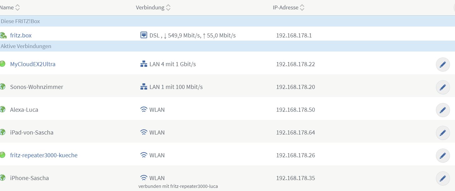

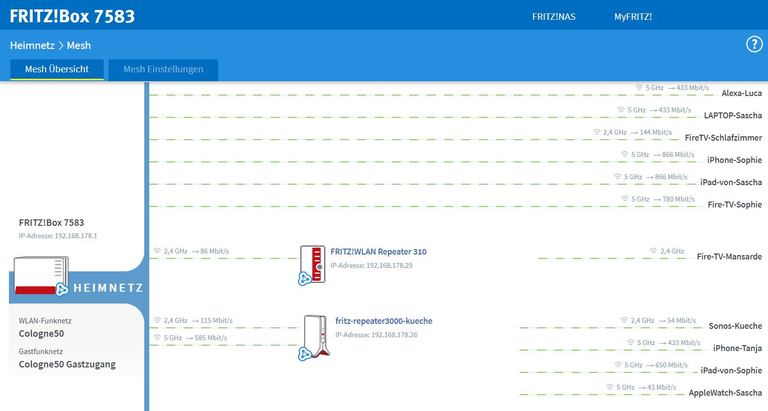

hier die Bilder.
Ok, sind ja 'n paar Geräte - allerdings erscheint in dieser IP-Adressen-Konstellation erstmal alles passend.
Nur mal bitte jetzt noch zum Verständnis:
Die Anordnung/Platzierung der Geräte nach dem Schema aus #30 (des anderen Threads) ist ja so nicht (mehr) passend - weder aktuell noch vollständig.​

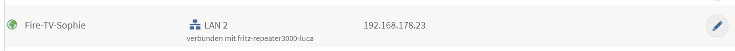

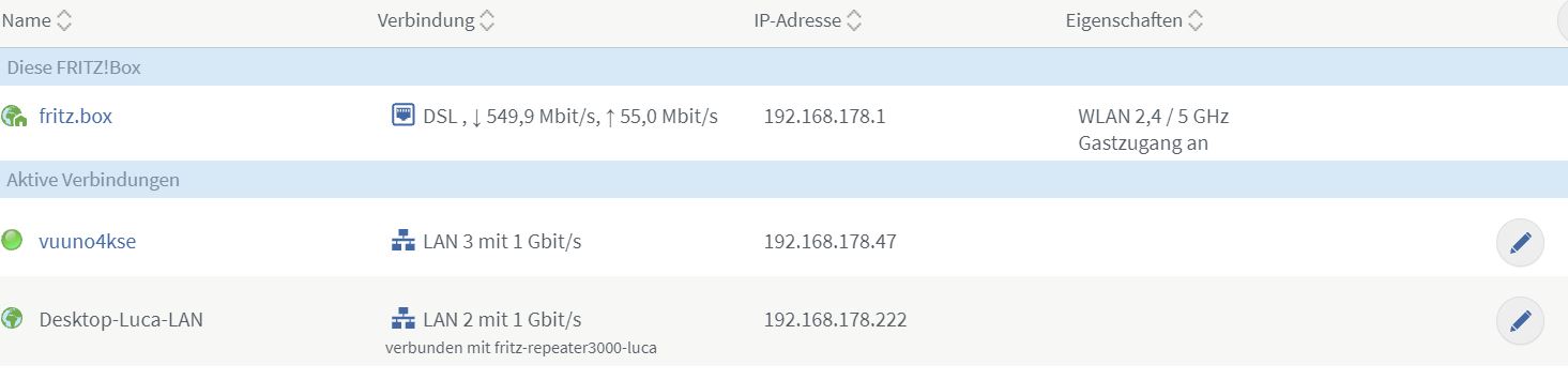

So hier noch einmal das Bild wenn ich den LAN Stecker einfach verbinde. Er übernimmt auch den Namen dann vom Firestick.
Die Macadressen beider Geräte hast du mal verglichen? (nicht glauben, nachgucken!)
.23 liegt mit Sicherheit auch im DHCP-Bereich der Fritzbox, diesen solltest du bei Vergabe einer festen IP meiden.

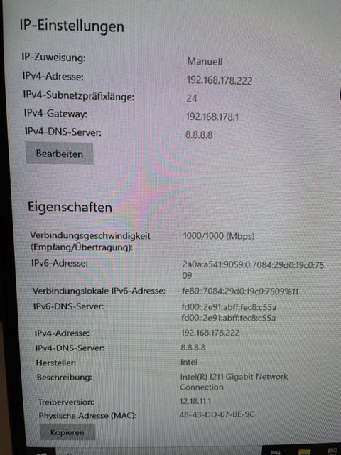

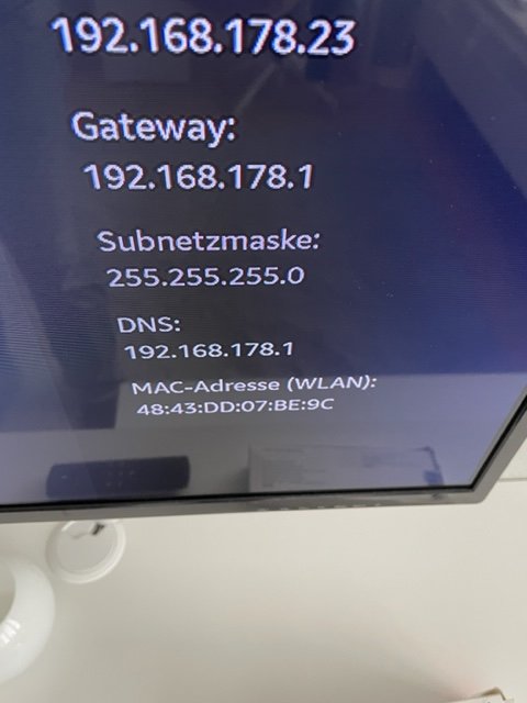

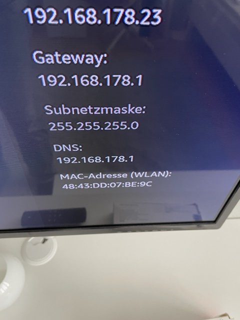

habe jetzt eine Feste IP am Ende 222 vergeben. Also ausserhalb des Bereiches. Es wird immer noch der Fire Tv Stick mit der IP 23 am Ende angezeigt.
Einbei ein Foto vom Fire TV Stick Netzwerk und dem PC. MAC Adresse ist identisch.
Sorry, aber diese Halbausschnitte machen das Ganze echt übergebührlich anstrengend - bitte bedenke, dass kein Hilfswilliger vor Deinen Gerätschaften sitzt.
Guck mal, ob's im Menü des FireTV-Stick bei den Netzwerk-Einstellungen eine anwählbare Option bzgl. MAC gibt - bin ich letztens mit einem ähnlichen Problem bei einer XBox drüber gestolpert. Da konnte dann diese virtuelle MAC gelöscht oder manuell neu zugeordnet werden. Weiß nicht ob's sowas beim FireTV-Stick auch gibt.
Ansonsten auch mal nach der "Holzhammer"-Methode den FireTV-Stick einfach mal vom TV ausstecken, um ihn so von der Stromversorgung und somit die WLAN-Verbindung zu trennen.​
Im Stick konnte ich keine Einstellung bzgl. der MAC Adresse finden. Ich habe dem Stick jetzt eine Feste IP Adresse gegeben. Diese wird mir auch Im Routermenü angezeigt. Wenn ich jetzt den PC wieder ans LAN anschliesse taucht er nicht mehr im Menü auf.
Die MAC Adressen sind immer noch identisch.
Beim FireTV wirst ohne weiteres die Mac nicht ändern können (also, es geht schon, da braucht es Shellzugriff, aber das lassen wir hier mal lösungsorientiert lieber unter den Tisch fallen, um voranzukommen).
Könntest mal am Windows-PC die Einstellung vornehmen:
https://www.heise.de/tipps-tricks/MAC-Adresse-aendern-unter-Windows-so-klappt-s-3990214.html
Kann mir nach wie vor vorstellen, dass dies zuvor auch bereits gemacht wurde, um entsprechende Fritzbox-Filter zu umgehen - die Jugend ist nicht auf den Kopf gefallen. Von Hause aus sollten die beiden Macadressen nämlich unterschiedlich sein.
Reaktionen: Christian1297
Dann hast du zwar für jetzt eine Lösung, aber wenn meine Vermutung stimmt, und die Macadresse zuvor gezielt verändert wurde, wirst du bald wieder vor demselben Problem stehen.
Langfristige Lösung könnte sein beim PC nur ein eingeschränktes Benutzerkonto zu verwenden (ja ich weiß, aber dann kann Spiel XYZ nicht installiert werden... 😲 😄), oder aber den PC komplett ins Gast-WLAN zu setzen, wo die Macadresse kaum noch eine Rolle spielt, da es dort andere Möglichkeiten zur Einschränkung gibt.
So oder so würde ich den Fall aber mal mit dem Sohnemann durchsprechen. Fakt ist, von allein hat die Netzwerkkarte des Sohnes nicht die Mac des FireTVs kopiert - da muss man schon selbst tätig werden.
