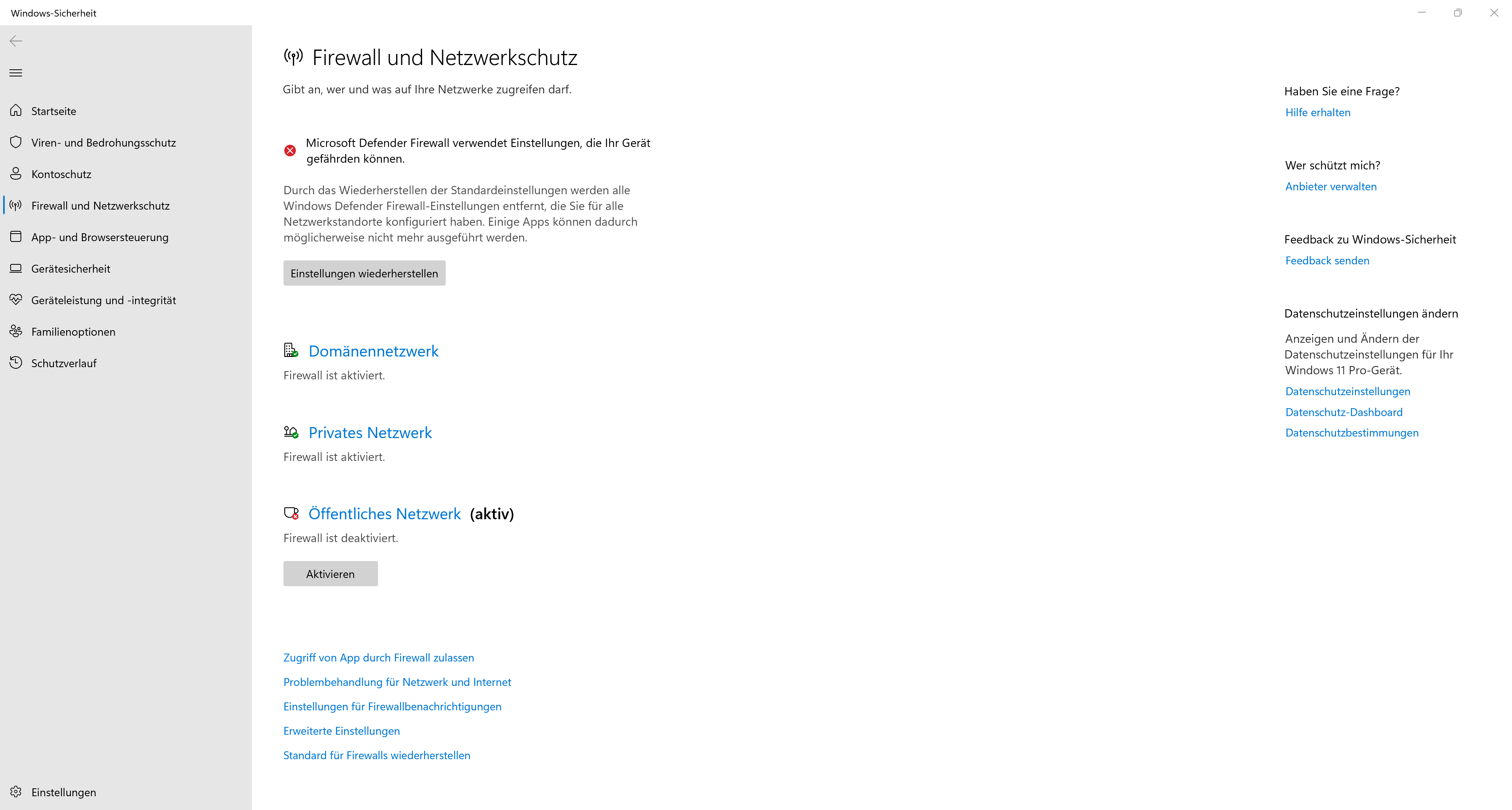

Musste an beiden Systemen die FW für "Öffentliches Netzwerk" abschalten. So können sich beide gegenseitig anpingen
Aber das ist keine anständige Lösung, weil ich jedesmal erst die FW einschalten muss, wenn ich ein Kabel mit Internet-Zugang anschließen will

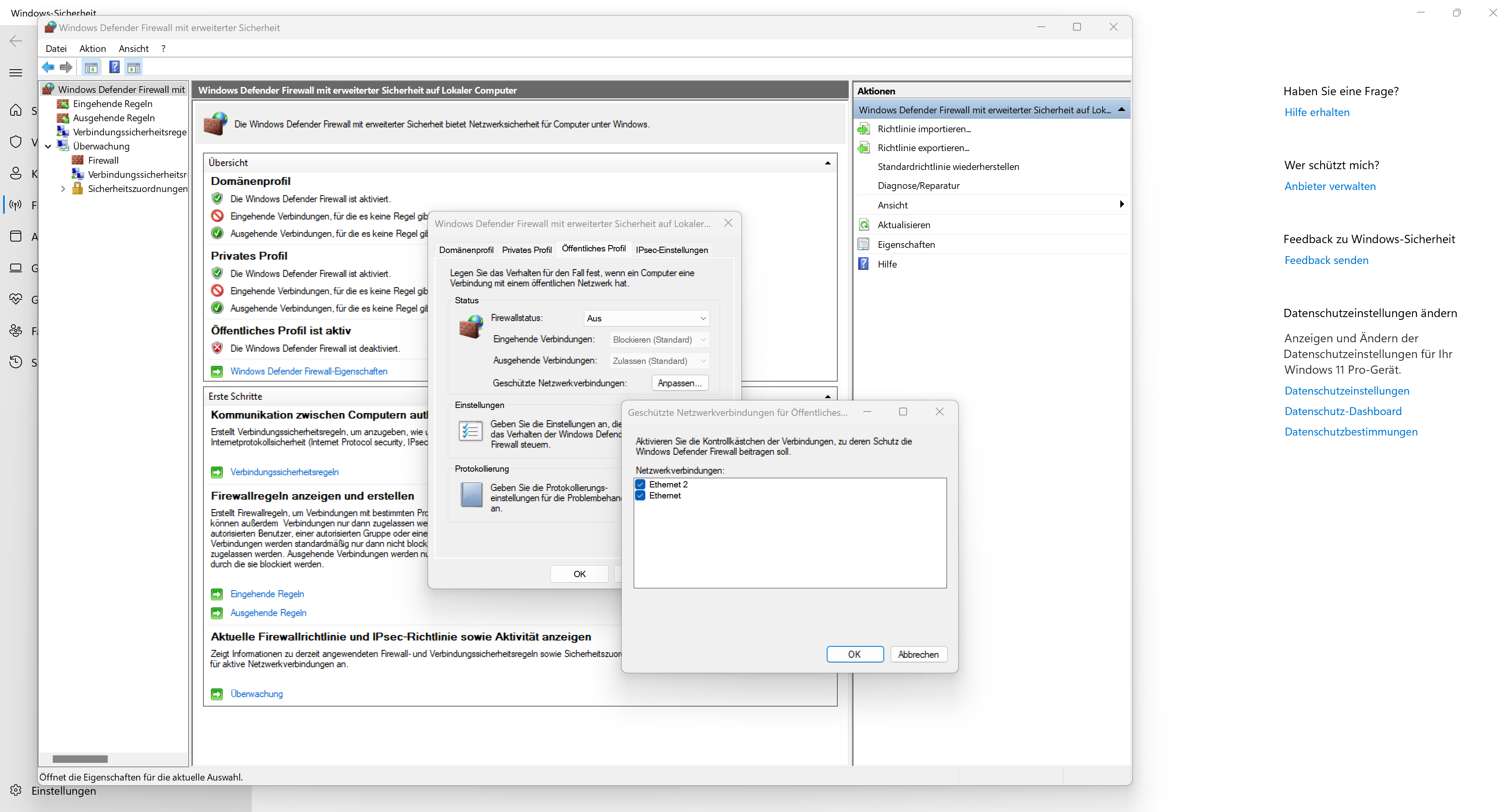

edit:
Bin mir gerade nicht sicher, ob ich hier richtig bin. Also FW-Settings für separate LAN-Adapter...
