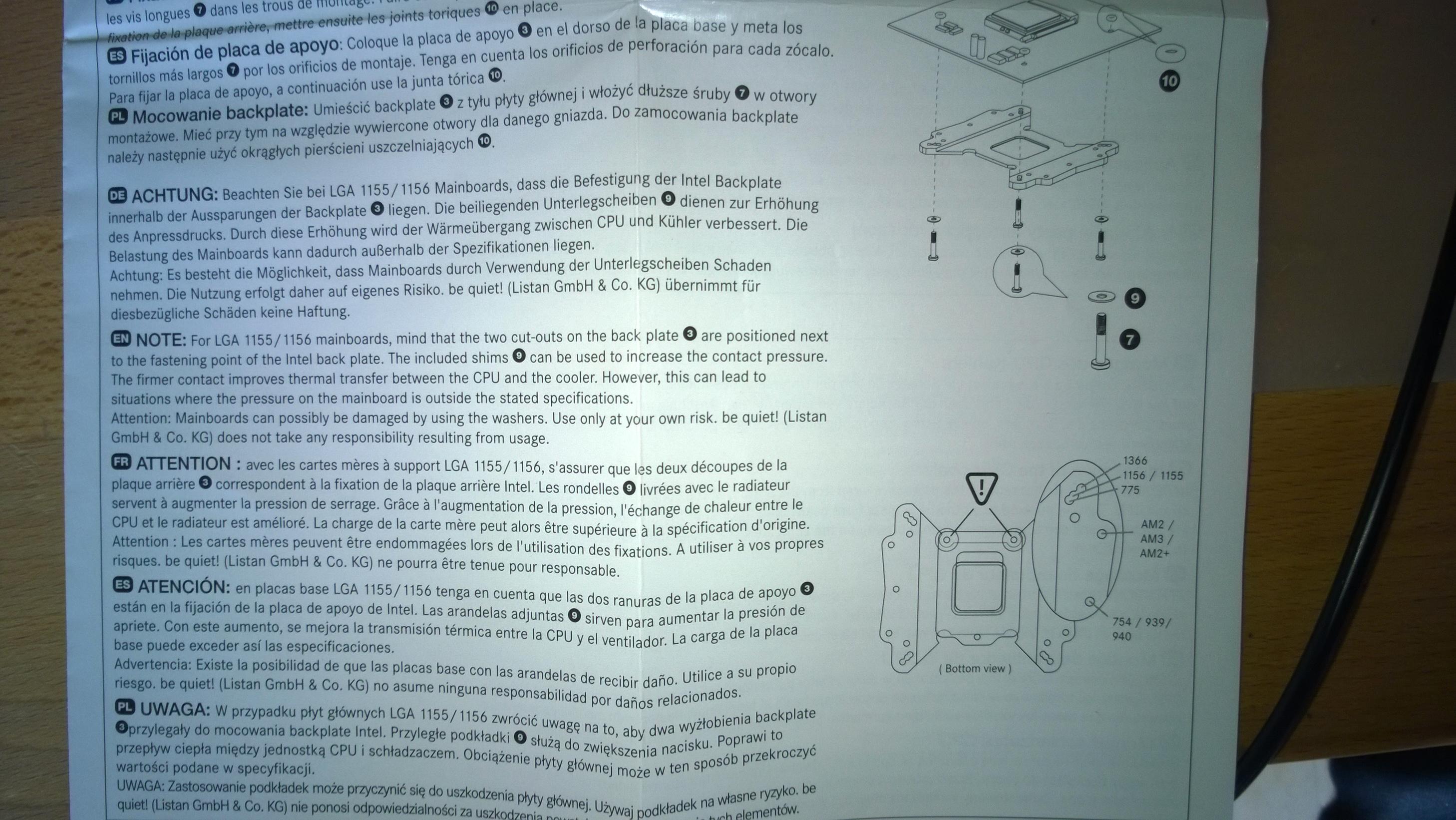

ich bin kürzlich auf einen Intel 2500k und einen Bequiet Shadowrock Topflow umgestiegen. Bei der Montage des Kühlers habe ich 4 der beigelegten Plastikunterlegscheiben unter die jeweiligen 4 Schrauben gelegt, montiert und bis zum Anlschlag festgezogen. Da der Anpressdruck mit den Scheiben über die Sockelspezifikation hinausgeht ist meine Frage, ob ich den Kühler wieder demontieren und die Scheiben wegnehmen muss oder ob ich so langfristig keine Probleme habe. Hat da jemand Erfahrung?

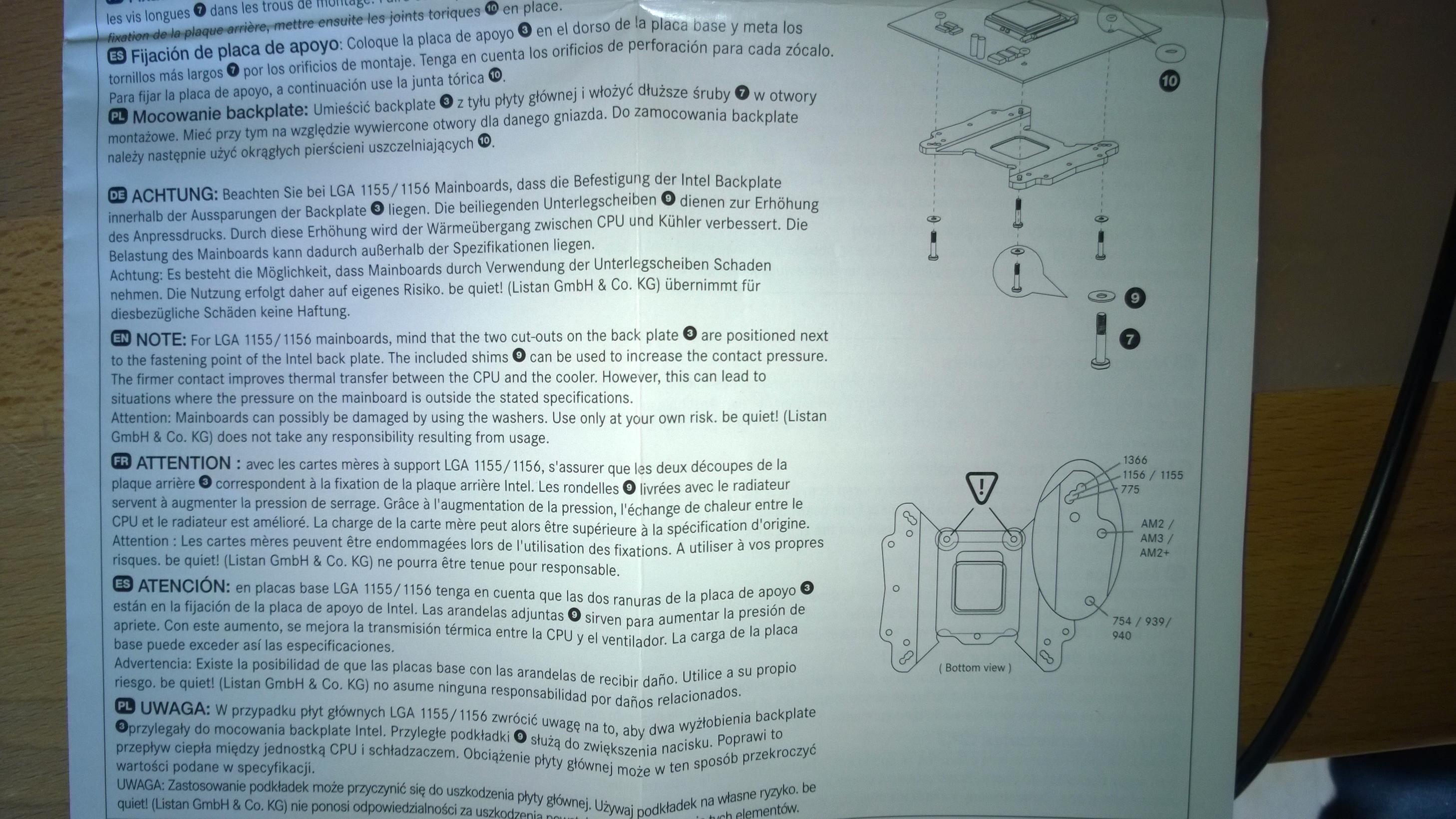

Danke für die schnellen Antworten.
Aber in der Anleitung steht ja leider sehr deutlich das die Scheiben der erhöhung des Anpressdruckes dienen :P

Woher nimmst du die Info " Da der Anpressdruck mit den Scheiben über die Sockelspezifikationen hinaus geht".
Du kannst doch nicht sagen, wie stark du die Schrauben angezogen hast.
Dreh die Schrauben mit den Fingerspitzen über den Schraubendreher gut fest, wenn das nicht mehr geht, noch ein Stück mit ganzer Handfläche.
Dann sitzen sie fest,aber du läufst nicht Gefahr, dass irgendwas kaputt geht.
Hast du den PC schon in Betrieb?
Wenn er geht, wird da später nicht etwas kaputt gehen, wegen angeblich zu hohem Anpressdruck.
Wenn der Kühler nicht wackelt und die Temps in Ordnung sind sollte doch kein Problem bestehen.
Gruß
€: Interessant was die da geschrieben haben. Klar, Unterlegscheiben erhöhen den Anpressdruck und Kraftverteilung, dafür sind sie da.
Ich würde vermuten, der Passus steht da, falls jmd wirklich nach dem Prinzip "Nach fest kommt ab" anzieht.
Irgendwann würde da das Mainboard nachgeben. Und BeQuiet hat das vielleicht als Absicherung geschrieben gegenüber unsachgemäße Befestigung.
Da wird aber noch etwas Luft sein als Sicherheit sein.
Ja habe den PC grade im Betrieb. Ich nehme die Info daher, dass die Schrauben ja einen Anschlag haben, und ich auf diesen Anschlag geschraubt habe aber mit den Scheiben.
Aber wackeln tut nix und Temps sind in Ordnung, also bin ich schonmal beruhigt :)
