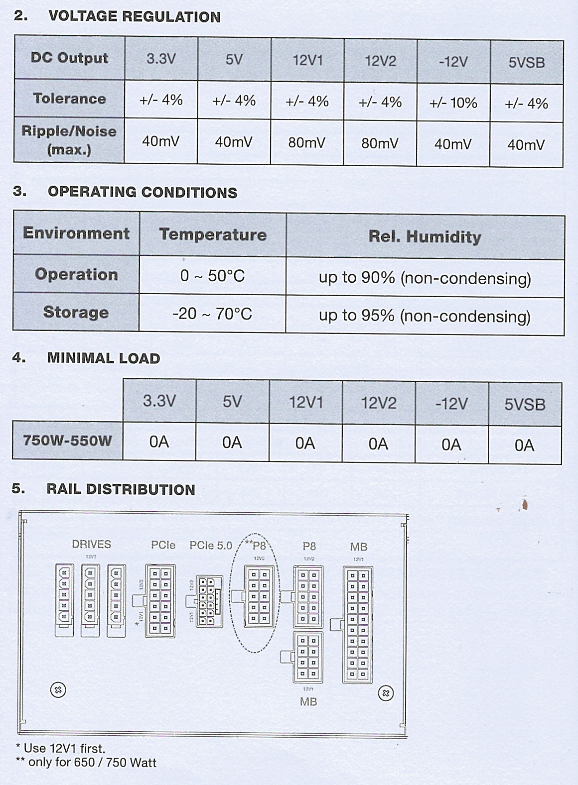

Mein Enkel hat sich eine bessere Grafik-/Spiele-Leistung als ein CPU mit integrierter GBU gewünscht und die Grafikkarte Gigabyte AMD Radeon RX 9060 XT 16 GB geschenkt bekommen. Auf der Karte befindet sich eine 8-pin-Stromsteckdose und soll lt. Spezifikation an den PCIe 5.0 x16-Anschluss des Netzteils angebunden werden. Am Netzteil befinden sich 2 Anschlüsse, ein PCIe, der laut Manual erst genutzt werden soll, und ein PCIe 5.0 Anschluss.
An welchem Steckplatz muss die Karte verbunden werden?

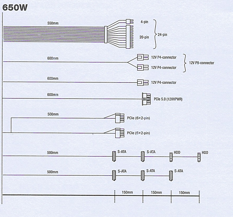

Zudem ist die Kabelnutzung unklar. Es gibt ein Kabel, das über zwei PCIe (6+2pin) Anschlüsse verfügt, die mit PCIe gekennzeichnet sind. Dieses Anschlusspaar hängt an einem 12-pin-Anschluss.
Kann einer der PCIe (6+2pin) Anschlüsse an die Grafikkarte anschlossen werden?
Es gibt zudem noch ein Kabel mit der Bezeichnung 450W, dass beidseitig 12-pin-Stecker hat, und folglich nicht an die Grafikkarte angeschlossen werden kann.

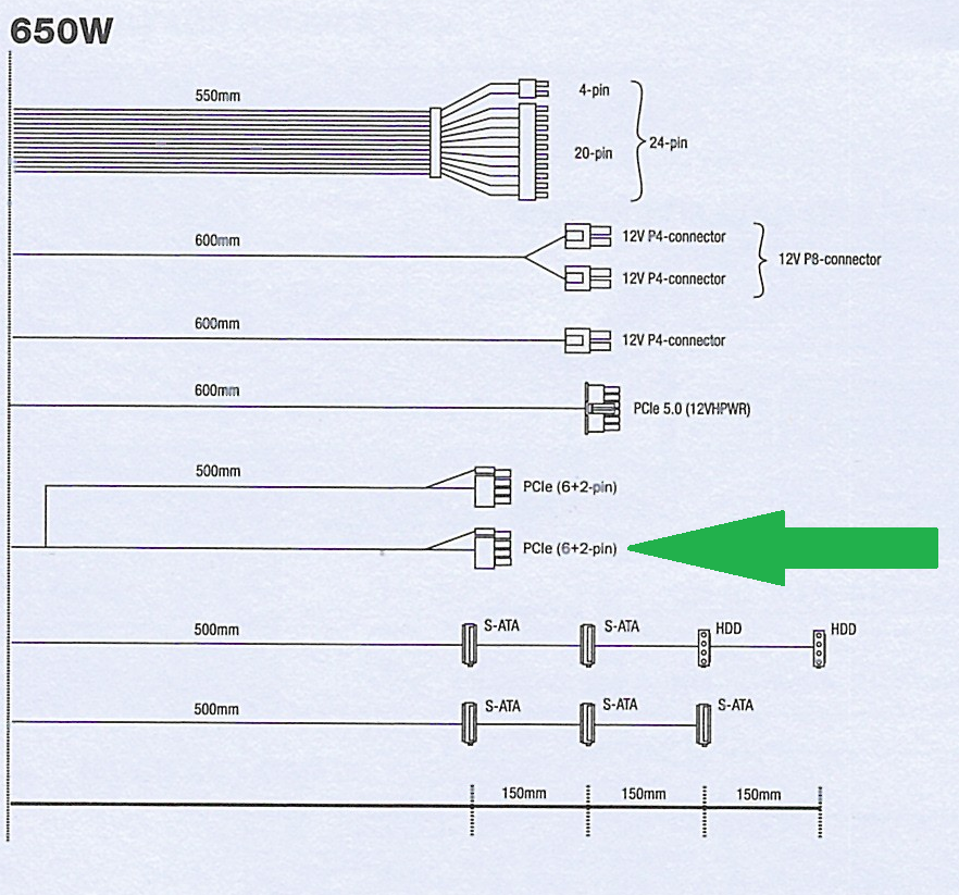

Du nimmst den ersten Stecker der mit PCIe gekennzeichnet ist.
Du haust da was durcheinander, die Grafikkarte wird mit dem 8pin PCIe Stromstecker vom Netzteil verbunden und die Grafikkarte wird in den PCIe 5.0 x16 Slot auf dem Mainboard reingesteckt.
Das PCIe 5.0 Stromkabel ist für Grafikkarten, welche den neuen 12VHPWR (PCIe 5.0) Stromanschluss besitzen, welcher bei Nvidia Karten eher vorkommt. Der Anschluss ist aber etwas speziell, sei froh, dass deine Grafikkarte den alten PCIe Stromstecker hat.
