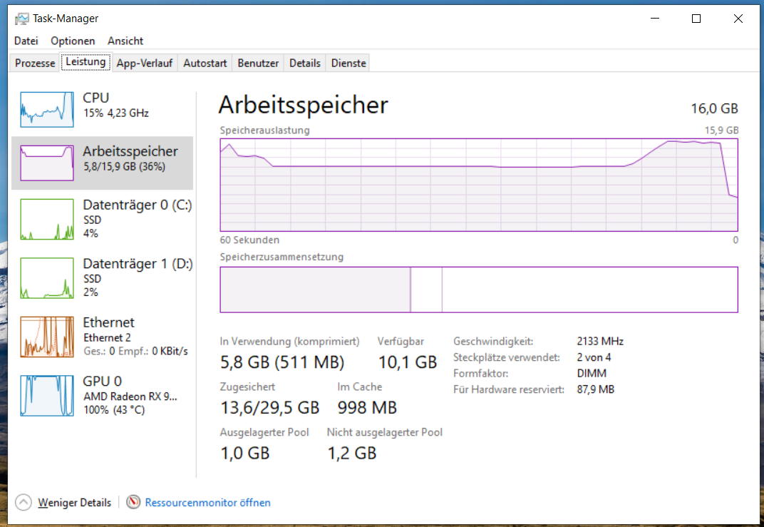

Klingt irgendwie danach, dass der RAM (und sogar die Auslagerungsdatei) vollläuft. Was zeigt den der Task-Manager zur RAM-Auslastung an?
Einfach den Task-Manager öffnen und das Spiel starten bis es crashed. Danach einen Screenshot von der RAM-Auslastung machen.

Das einmal die Auslastung.
@GamerHB Ram läuft voll, und falsch eingestellt ist er auch noch.
Im Bios bitte XMP aktivieren!
Aber das wird dein Problem nicht lösen. 2 neue Riegel mit jeweils 16GB, also insgesamt 32GB kaufen und dann sollte alles viel besser laufen. Kostet auch nicht die Welt, um die 50€.

Ich würde mindestens mal das XMP-Profil laden und mir die Einstellungen zur Auslagerungsdatei anschauen. Finde es irgendwie komisch, dass obwohl nur 16 GB RAM dort fast 30 GB zugesicherter RAM angezeigt wird.
Sieht mir irgendwie danach aus, dass die Auslagerungsdatei genauso groß ist, wie der RAM selbst.

Bei mir ist auch mehr zugesichert als ich habe.
AMD GPU Treiber mal mit dem CleanupTool von AMD oder DDU entfernen und neu installieren. Den RAM von 2133 auf 3000 im BIOS stellenen in dem man XMP einschaltet und mal nach der Auslagerungsdatei schauen.
