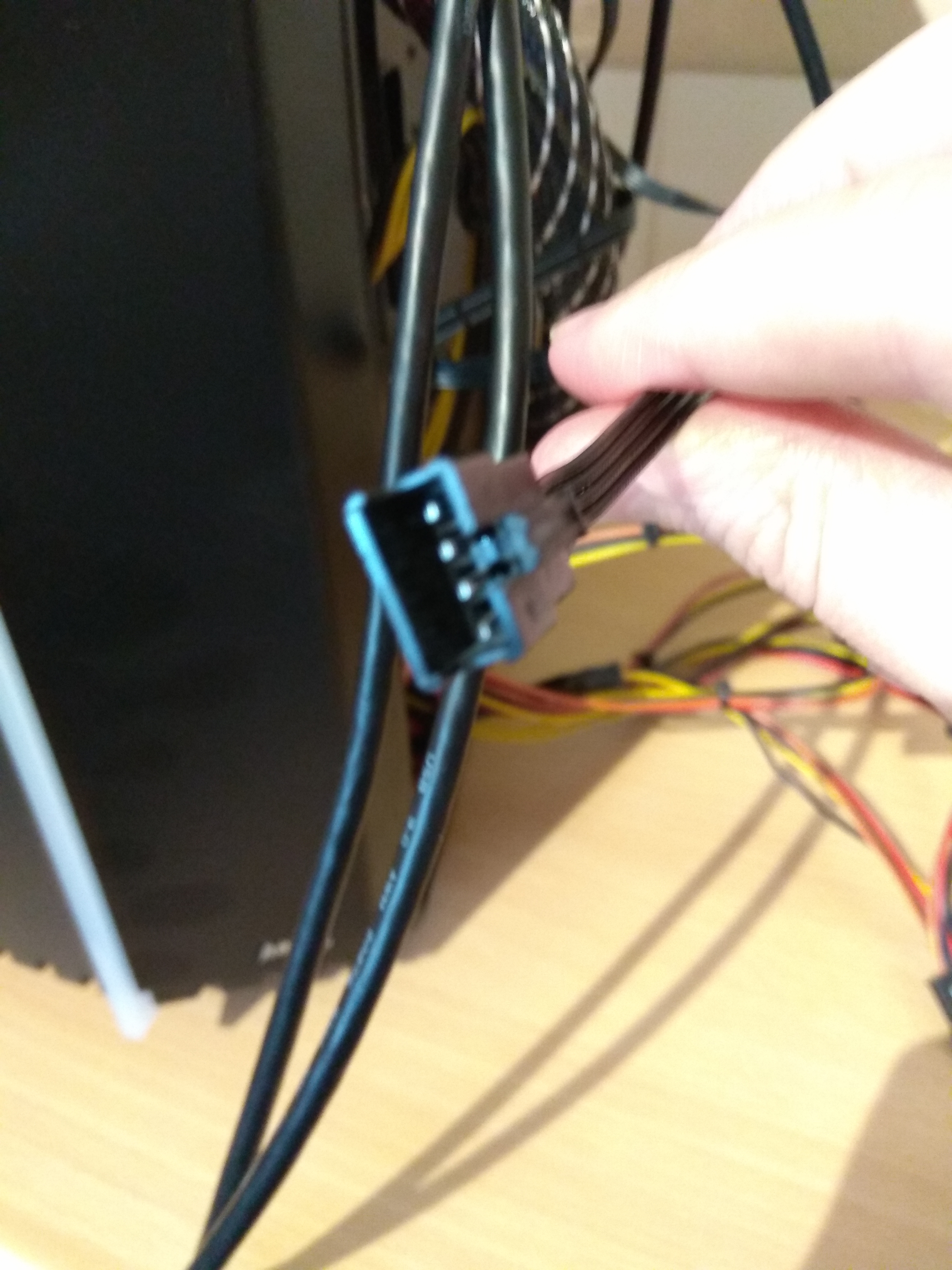

Habe mir das Gehäuse Aerocool Bionic V2 mit einem LED Lüfter auf der Rückseite gekauft. Jetzt habe ich das Problem wo ich den kombinierten Stecker von Front Gehäuse LED und dem Lüfter stecke. Anbei die Bilder. Was kann ich machen?

Steht dazu nichts im Handbuch!? Was soll die Front- LED für ein Signal anzeigen?
Was hat die Front- LED, was auch immer sie anzeigen soll, mit dem Hecklüfter zu tun, sodaß deren Kabel kombiniert wurden?
Wo geht denn das andere 4 pol Kabel von der Y- Kupplung aus hin (Bild 1)?
Handbuch: https://aerocool.io/bionicum (leider nicht sehr hilfreich!)
Das ist doch ein Y-Kabel, daran kann man doch einen weiteren Lüfter anschließen, würde ich sagen.
Wo gehen denn die beiden anderen Enden hin?

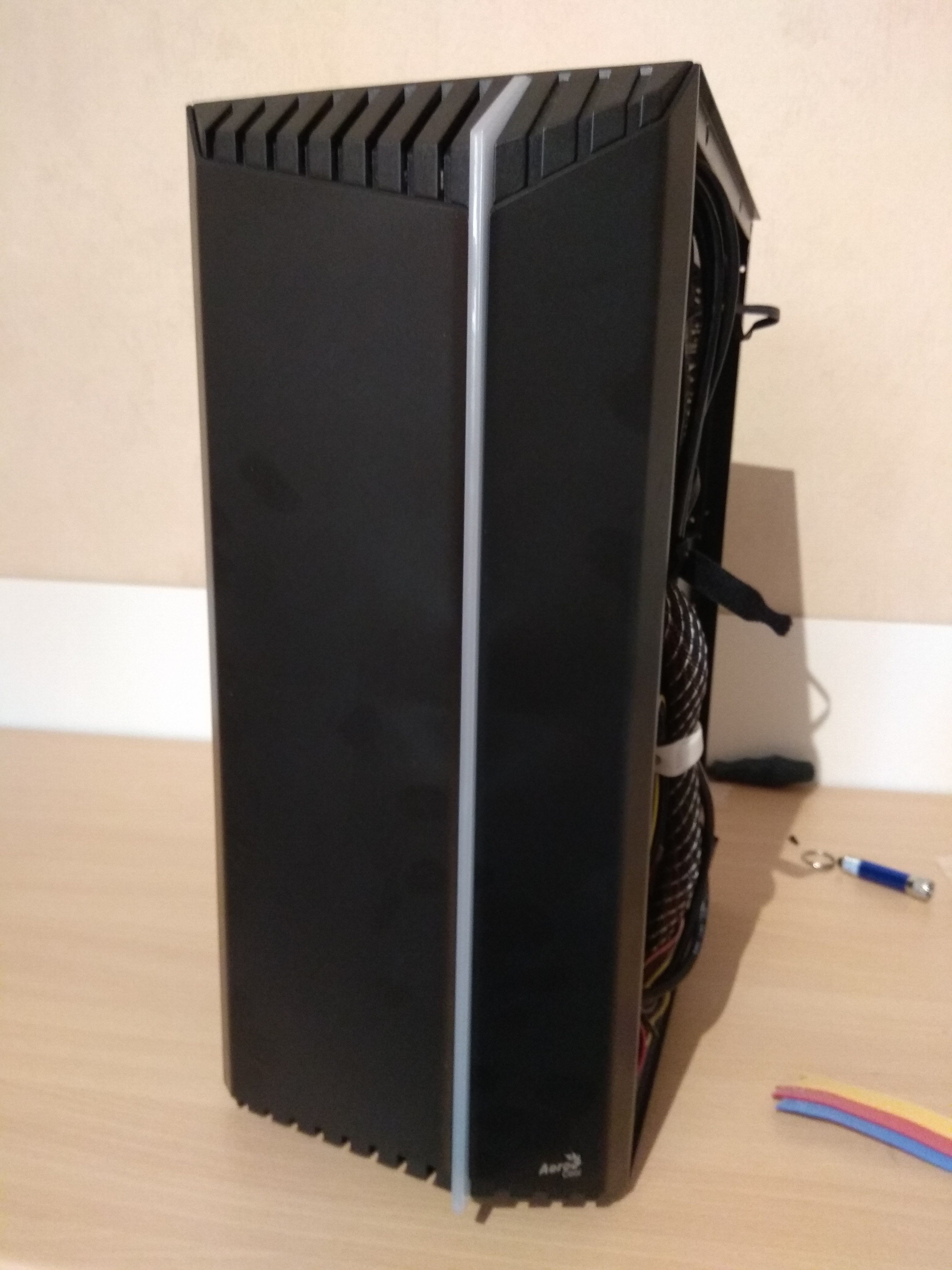

Die LED vorne ist nur für "Lichtspiel" Foto anbei.
Ein Ende geht vorne ins Gehäuse und das andere direkt zum Lüfter.
Ich denke dort muss Strom drauf, aber wie?
@bisy Ich denke da muss Strom drauf aber wie? Vom Motherboard oder vom Netzteil? Nur der Stecker passt nirgendwo.

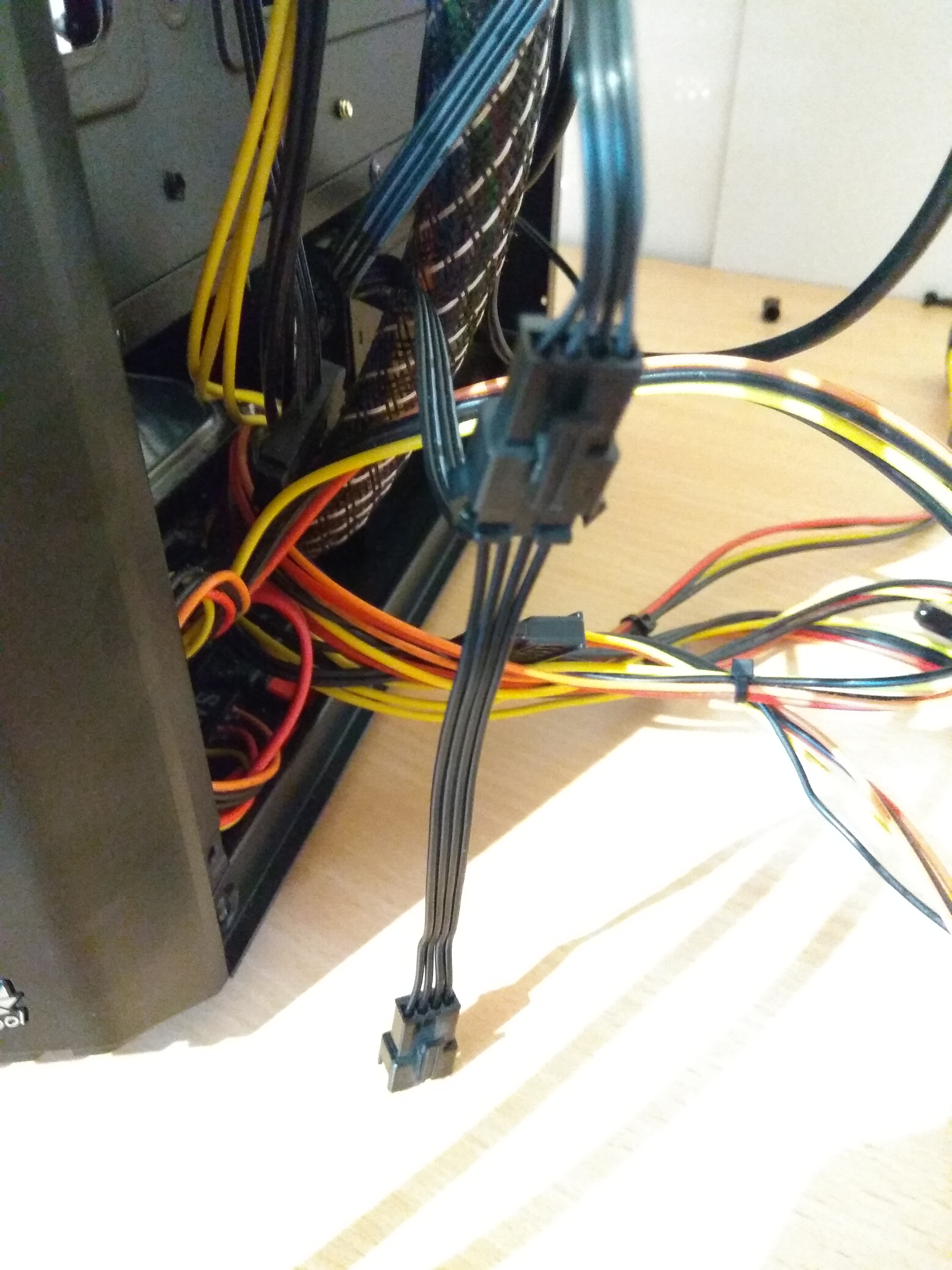

Hängt zufällig noch irgendwo ein SATA oder Molex Stromstecker rum, der mit dem Netzteil verbunden werden muss?
Es wird auch nirgends erwähnt, das ein extra RGB Hub benötigt wird, also sollte das da ja ohne funktionieren
was ist an diesem Stecker angeschlossen?

super du bist der Held, solltest Detektiv werden. Das ist der fehlende SATA Stromanschluß gewesen.

Der Stromstecker hätte natürlich auch in der Kurzanleitung mit abgebildet werden müssen. Aber kam dir der der freie Sata- Stromanschluß nicht "verdächtig" vor!?
Nachdem du mir geschrieben hast, daß das andere Ende des Kabels vorne ins Gehäuse geht, war mein nächster Gedanke auch, daß da vorne bestimmt auch ein Stromanschluß mit dabei sein müßte, der das ganze System mit Energie versorgt. Aber hat sich ja nun dank bisy´s scharfen Augen schnell aufgelöst!
