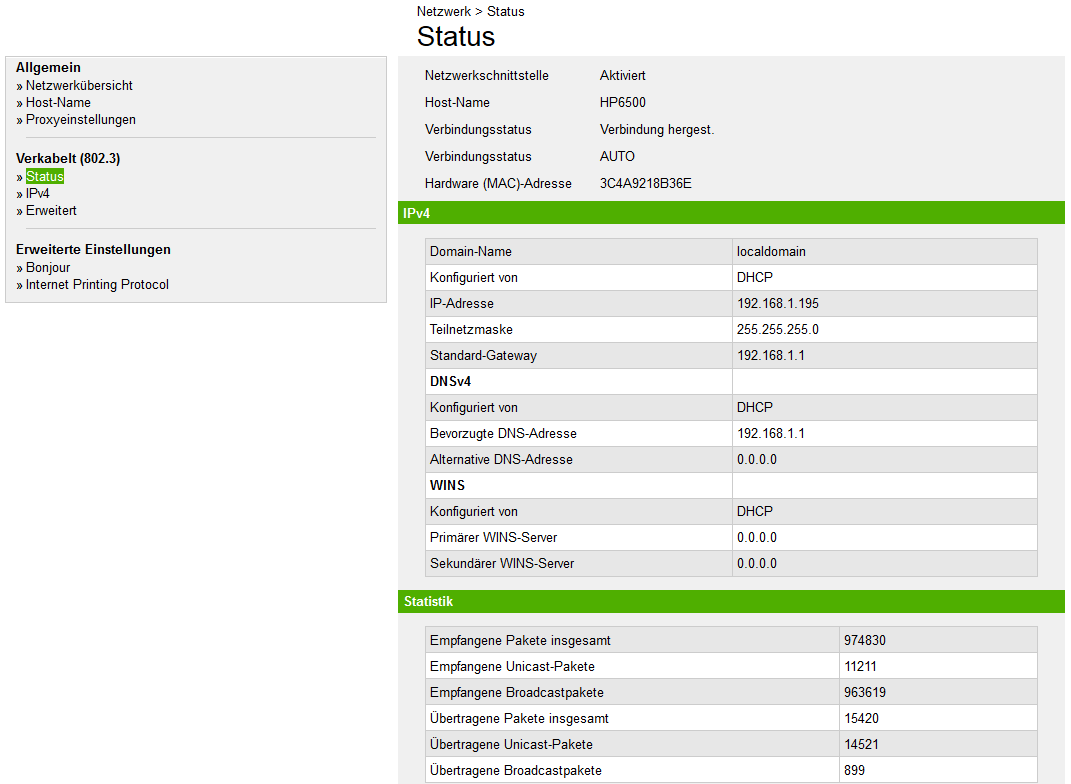

Ich habe auch HP Laserjet Drucker im netz (mehr als einen)
diese sind unterschiedlich verbunden.

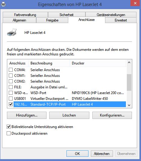

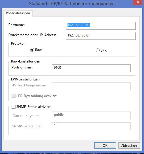

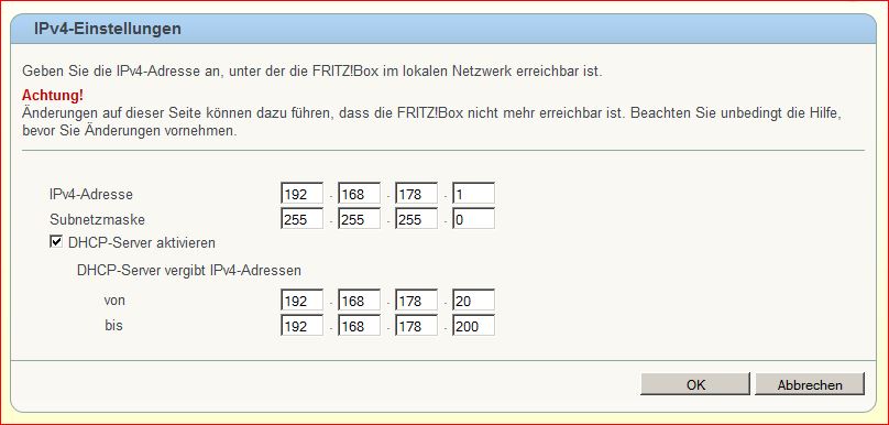

Gehe in deine Fritzbox und schaue dir den DHCP Bereich an. Wenn du nichts verändert hast, sollte er von 192.168.178.20 bis 200.
Gehe in deine Druckeroberfläche (mit der aktuellen zugewiesenen IP lt. Fritzbox LAN Umgebung) und setze eine feste IP außerhabl des DHCP Bereiches, also z.B. 192.168.178.11

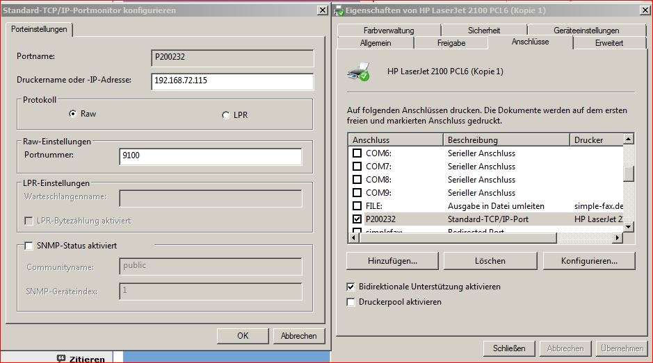

nein, die fritz ist nur der switch. bitte helft mir, den printer als netzwerkdrucker einzurichten, ich schaff das nicht.
ich hab im standard-tcp/ip-portmonitor portname P200232 und ip 192.168.72.115 (abgelesen auf der konfigseite des druckers), raw, portnummer 9100 eingestellt.

2 bilder zum status quo: print1.JPGprint2.JPG

So wird es nicht klappen, Du musst den Drucker schon ins Netzwerk des Routers bringen, also eine andere IP vergeben.
Der Rechner muss vom Netzwerk getrennt werden, Jetadmin installieren, den Drucker direkt am Rechner per Lankabel anschliessen und mittels Jetadmin einrichten. Das muss dann ähnlich aussehen wie auf dem Bild von meinem Drucker, der hat aber bereits ein eigenes Menü für die Netzwerkeinrichtung, wenn ich über seine IP auf ihn zugreife, kann ich alles einstellen, will nicht das Handbuch durchlesen ob es Deiner auch hat/kann.

Kannst du den Drucker von deinem Rechner anpingen? Win+R -> cmd -> ping 192.168.72.115?
keine reaktion. muß ich vorher neustarten (ich benutze immer nur den energiesparmodus)? die fritzbox realisiert aber sofort, wenn der drucker eingeschaltet wird ...

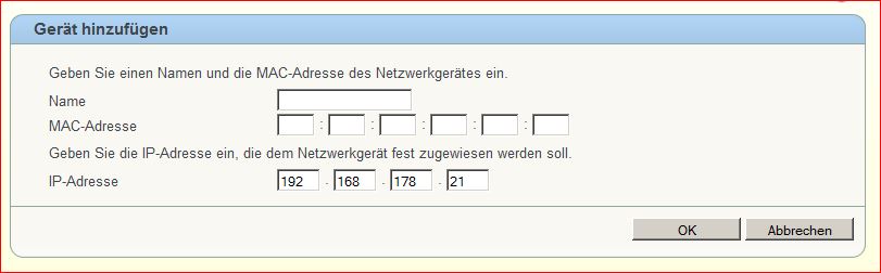

schau doch in der fritzbox unter lan-netzwerk, welche ip der drucker hat. dort kannst du auch gleich per maus draufdrücken und das web-interface erscheint... bei network die ip manuell einstellen, sichern, und du kannst den neuen netzwerkdrucker im windows einrichten
ok. name... ed-lumen-drucker
macadresse freilassen und .21 als ip für den windows druck-installierer merken.
