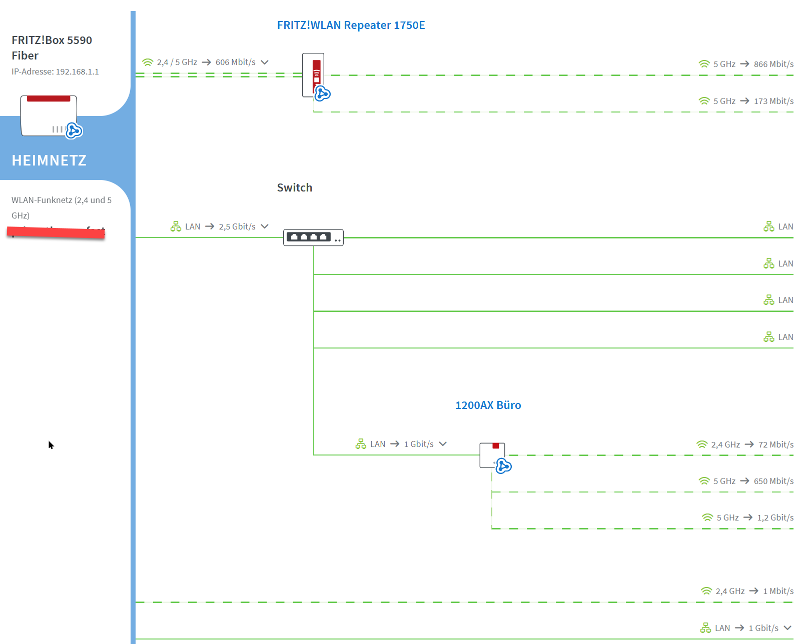

So ist meines aufgebaut:
Fritbox ist im Keller, LAN in alle Räume vom Keller aus.
Repeater im EG für WLAN im EG + Terasse.
Access Point im OG für Büro, FireTV im Schlafzimmer und Quest 3.
Da die 5590 direkt an der Glasfaser hängt, zeigt der WAN-Port mit 2,5Gbit ins interne Netz und wird über zwei QNap 2,5GBit 8-Port-Switche verteilt.

Dass überall für die Clients das selbe Netz ist, dafür sorgt die Fritzbox mit dem Mesh.
Ist bei mir ja auch so, sieht man ja am Bild.
Die 5590 denkst Du Dir einfach ins EG. :D

OK, danke.
Dein 1200er ist via LAN angeschlossen und du kannst da zusätzlich ein WLAN Mesh Netz haben für all die anderen Geräte?
Jo, der arbeitet als Access Point. :daumen:
