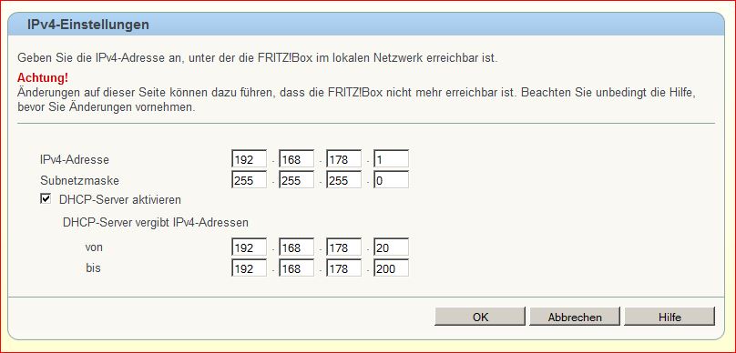

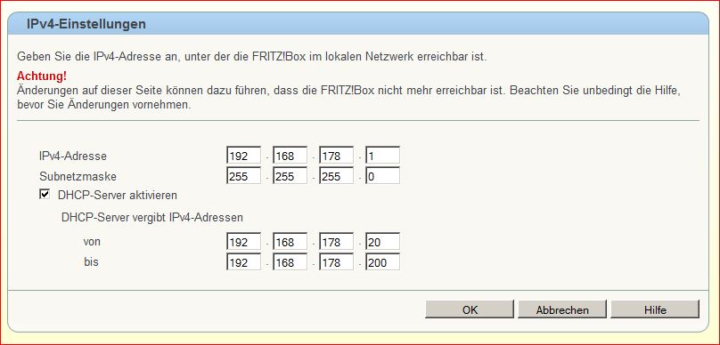

Moment! Der Screenshot aus Beitrag #19 zeigt welche IP-Adresse das nächste Gerät bekommen würde, nicht welche das Gerät jetzt hat. Das ist der falsche Dialog. Ich gehe nach wie vor davon aus die Geräte in verschiedenen Netzen sind. Dazu passen auch deine bisherigen Angaben der Adressen.

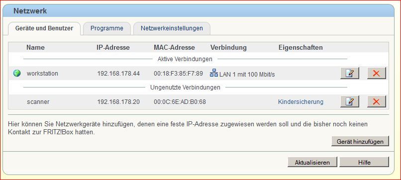

Drucker direkt per LAN Kabel an die Fritzbox anschließen. Dann in der Fritzbox bei Heimnetz -> Netzwerk -> Geräte und Benutzer gucken welche IP-Adresse der Drucker bekommen hat. Dann mit einem Browser auf diese Adresse zugreifen und gucken ob eine Anmeldemaske, Konfigurationsdialog o.ä. erscheint. Das würde den Umweg über Jetadmin ersparen.

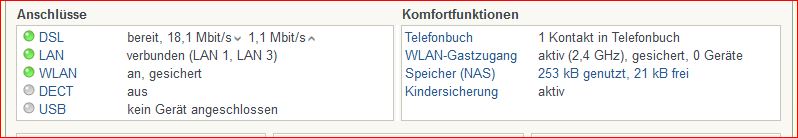

ich erkenne, daß er auftaucht hier unter lan 3:

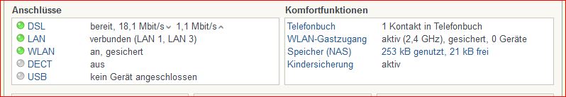

hier taucht er jedoch nicht auf:
Ja, ist klar. Siehe Beitrag #24.

also gib in deinen browser 192.168.178.20 ein... was passiert?

Dann müsste der Drucker bei Heimnetz -> Netzwerk -> Geräte und Benutzer angezeigt werden.
Bitte gehe in deinen Post#27 Bild zei in die Netzwerkeinstellungen.
Poste das Bild (oberer Teil reicht).

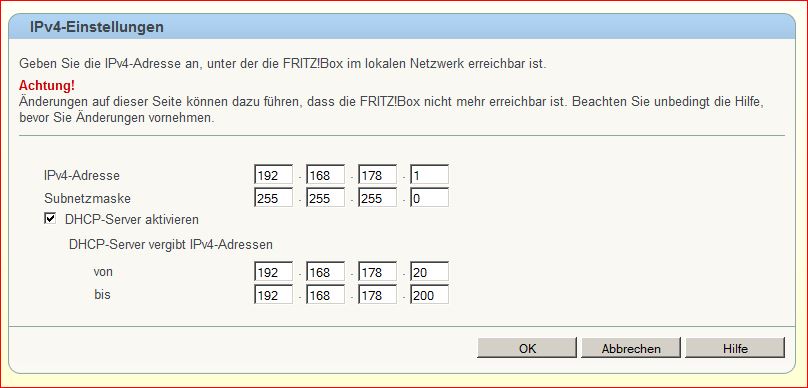

Klicke auf IP 4 Adressen...
Poste das Bild
es ist, wie oben geschildert: taucht nur in der lan-anzeige pauschal auf.

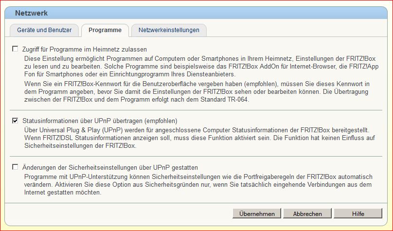

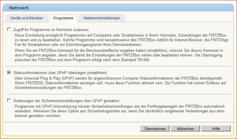

ist das hier korrekt?
Dieser Dialog hat mit deinem Anliegen nichts zu tun.
Wie gesagt, Beitrag #31; 2. Absatz.
