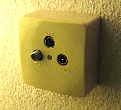

2) Welche Stecker brauche ich an den Enden des Kabels. Auf der Receiver-Seite brauche ich wohl einen F-Stecker. Aber was mich verwirrt ist, dass bei meiner Dose (s. Foto Anhang) im Vergleich zu dem was ich kenne, die Anschlüsse "SAT" und "TV" vertauscht sind?!
Brauche ich nun F-Stecker auf F-Stecker oder F-Stecker auf Koax-Stecker?
sprich: Wo kommt das Ding nun rein: in SAT oder TV?

Und ich glaube bei Deiner Dose, müsste der linke (rausstehende) Kontakt fürs Sat Fernsehen sein, kann mich aber auch vertun.

Normalerweise brauchst du ein Kabel F-Stecker auf F-Stecker für SAT-Empfang (also SAT-Anschluss).
