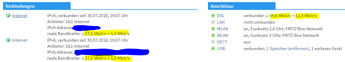

Hallo Forum,
vielleicht kann jemand etwas zu folgendem Sachverhalt sagen:
Haben hier (V)DSL50-Vertrag von 1&1 (50/10Mbit). Nach Vertragsabschluss wurde uns mitgeteilt, dass nur 25/5 anliegen. (Das wusste ich aber sogar schon von der Telekom (unserem vorherigen Provider).)
Seit einigen Wochen ist jetzt tatsächlich ein 50/10-Anschluss vor der Haustür geschaltet, aber es liegt noch immer nur die Hälfte an. 1&1 sagt, dass jetzt nativ 50/10 bereitstehen, aber es ändert sich nix an der Bandbreite (obwohl wir sogar den korrekten Vertrag haben).
Ändert sich das noch oder muss ich 1&1 auf die Nerven gehen, oder...?! :freak:
1&1 Festnetz

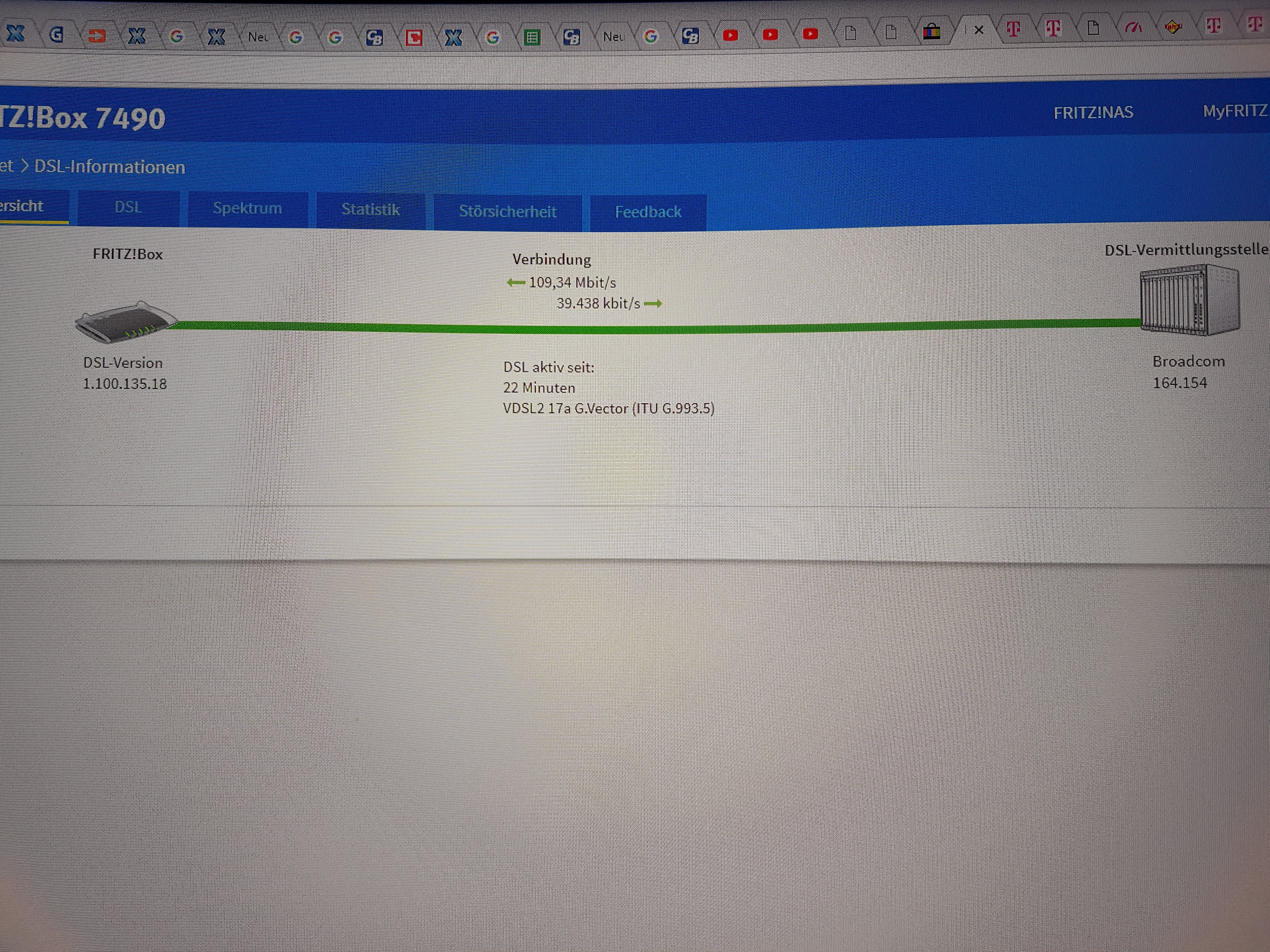

Da ist noch die drossel drin, war bei mir mit 50mbit auf 100mbit auch so.
Können nur die entfernen
Hab sogar noch ein altes bild gefunden:
So wurde es angezeigt, es kamen aber nur 50/10 an. Hat nach vertragsumstellung stolze 2 wochen gedauert bis jemand den knopf gedrückt hat, um die sperre rauszunehmen ;)
Ich hab neulich bei 1&1 vorab von VDSL 100 auf VDSL 250 umgestellt, also den Vertrag geändert.
Plötzlich hatte ich auch nur noch 50mbit. Laut 1&1 lag das an der Vertragsumstellung und die Drossel sollte nach 48 stunden entfernt werden.
Die Drossel wurde allerdings erst nach 4 Tagen und 3 Anrufen entfernt bis ich jemand mit Ahnung an der Strippe hatte. Also auf die Nerven gehen ^^
Seit wann hast Du denn die 50 statt 25 Mbit? Falls Vectoring gerade eingeschaltet wurde, dann ist es nicht ungewöhnlich dass es ein paar Tage dauert bis die Profile komplett umgestellt und gerade gezogen sind. So mein Eindruck aus diversen Posts zu dem Thema.
Edit: Übersehen "seit ein paar Wochen". Dann liegt eine Störung vor. Kontaktiere 1&1 und bestehe darauf dass die sich darum kümmern.
Ein VDSL-Anschluss ist das hier schon seit einem Jahr, aber die 54,6 Mbit/s stehen erst seit ein paar Wochen in der FritzBox und ein Mitbewohner in unserem Haus (Telekom-Kunde) hat seit zwei Wochen die 50 Mbit anliegen.
--> Hoffe nur, dass die sich noch darum kümmern --> Eigentlich eine Frechheit, dass ich erst in die Spur gehen muss. :mad:
Ich melde mich mal, was hier rauskommt.
Es wurde Vectoring aktiviert.
Dadurch erreichst du jetzt bis zu 50 Mbit/s statt nur 25Mbit/s.
Bei meinen Eltern ging es sogar von 25Mbit/s auf 100Mbit/s.
Die Drosselung erfolgt am BNG und muss vom Anbieter rausgenommen werden.
Oftmals reicht das entfernen der Drossel und Routerneustart aber nicht, sondern der VDSL Port im DSLAM muss auch nochmal resettet werden. Das Problem ist, dass 1&1 das nicht selbst kann sondern weitergeben muss. Deswegen dauert das manchmal auch mehrere Tage.
