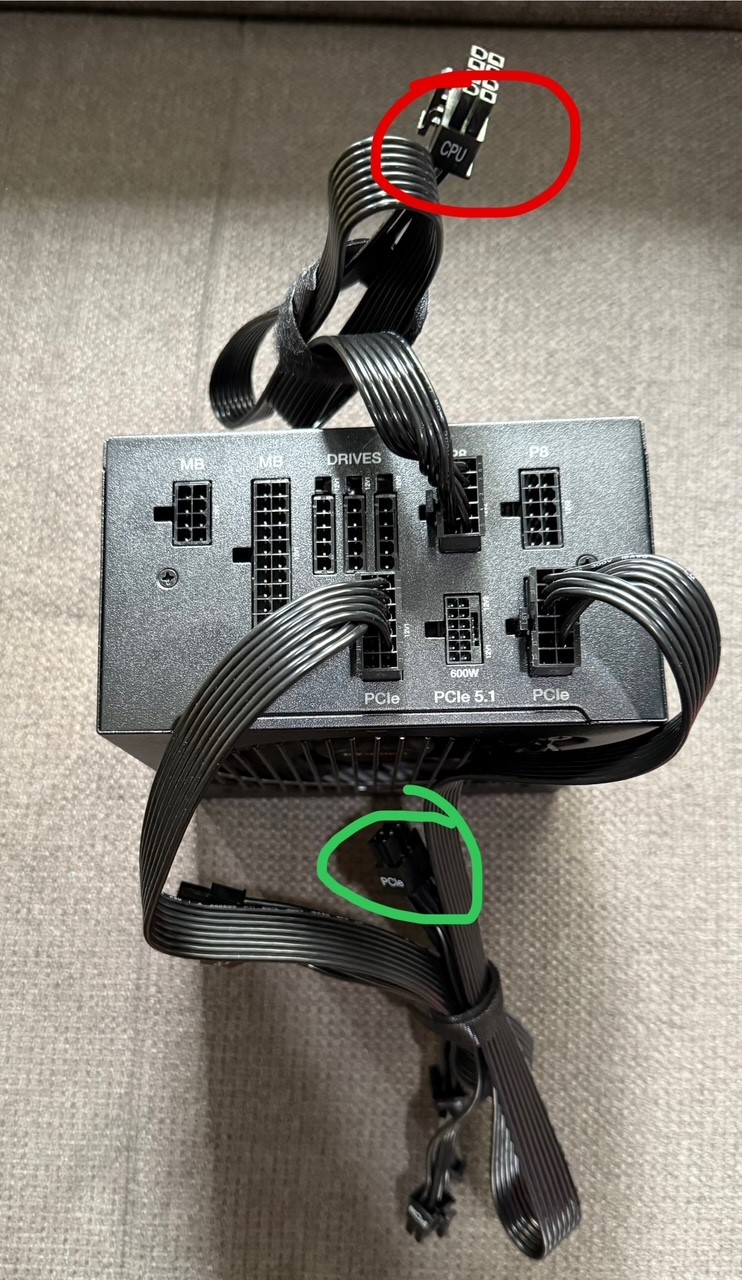

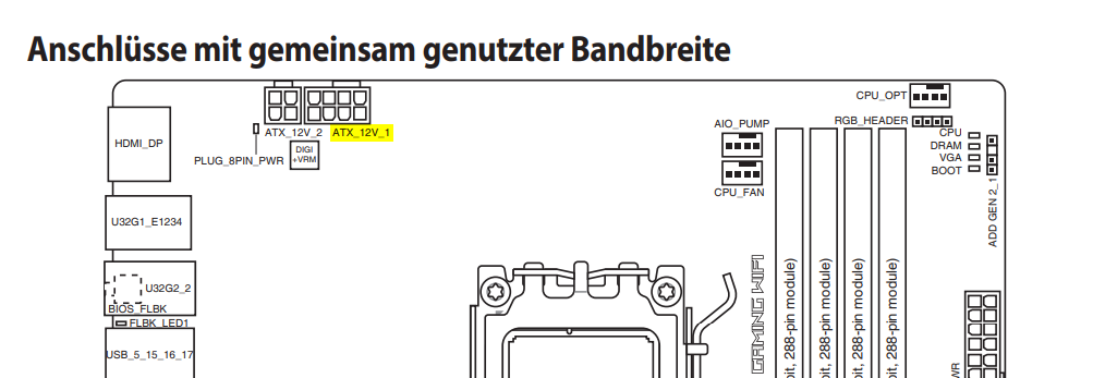

Moin,
ich habe das "asus rog strix b650e-f " Mainboard gekauft und dazu ein Pore Power 12 M Netzteil.
Die Anleitung des Mainboards zeigt unter dem 8 Pin Anschluss "ATX_12V_1".
Das Netzteil hat unter P8 12V2 im Angebot und unter PCIe 12V1 und 12V2.
Wenn ich nun die Kabel entsprechend mit dem Netzteil verbinde. Steht auf dem Kabel, das in P8 steckt "CPU" (rot im Bild) und auf den Kabel, das in PCIe steckt "PCIe" (grün im Bild). Nun Frage ich mich, ob das Kabel falsch beschriftet ist oder die Anleitung im Mainboard nicht korrekt ist. Ich möchte hier kurz Rückfragen, ob jemand von diesem "Problem" gehört hat. Würdet ihr nun das rote Kabel in den Mainboard CPU stecken oder das grüne Kabel? Vielen Dank im Voraus.
Da ist kein Fehler in der Beschriftung.
Das 12V1 und 12V2 auf dem Netzteil hat nichts mit dem ATX_12V_1 und ATX_12V_2 auf dem Motherboard zu tun.
Reaktionen: LiniXXus, Azghul0815, crackbrained und eine weitere Person
Naja, beim P8 bekomme ich einen 8 PIN Stecker, auf dem CPU steht. Da ist mir schon klar, dass das für das Mainboard/CPU sein sollte. Allerdings siehts bei der Beschriftung des Mainboards so aus, als sollte der 8 Pin ein 12V1 sein und der 4 Pin fürs Mainboard ein 12V2
OK, dann schließ ich es wie gedacht an. Die ähnliche Bezeichnung hat mich dann aber doch etwas verwirrt und ich wollte nur auf Nummer sicher gehen. Danke Euch :)
